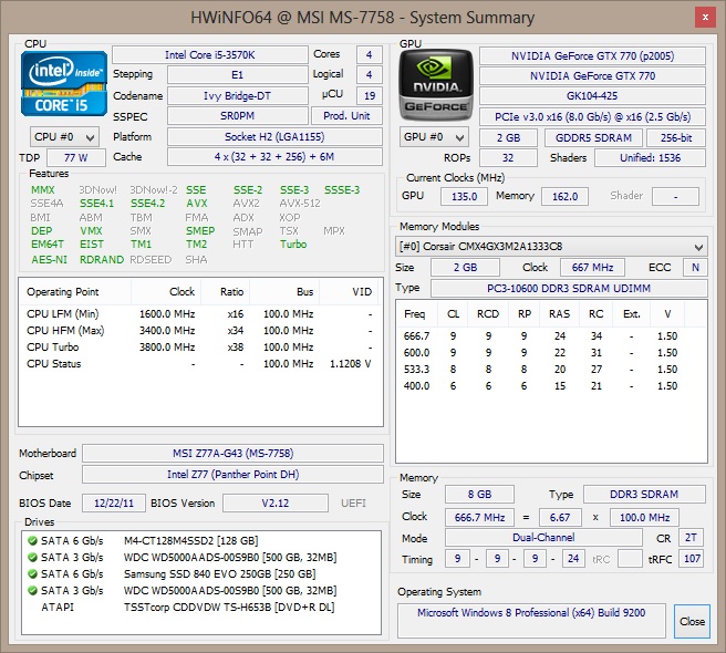

Hier mal ein Bildchen
Edit2: Ich verstehe nicht wieso mein DRAM Freq auf 667MHz läuft. Die Riegel fahren doch eigentlich 1333 Clock? Oder verwechsle ich das irgendwie? Habe 1333MHz fix im BIOS eingestellt. HWInfo sagt trotzdem 667?
Edit3: Edit2 hat sich erledigt... das habe ich missverstanden. Scheint also alles gut zu sein im RAM Bereich.
Edit4: Core Voltage um 2 erhöht, Clock um 30 reduziert. Hat einfach nur etwas länger gedauert (30 Min) und ist dann wieder abgeraucht. Ich werde nicht schlau draus.

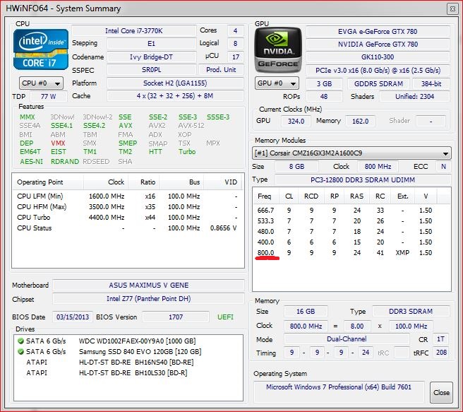

Dein Ram läuft doch auf 1333 Mhz,du mußt die 666,7 Mhz mal zwei nehmen.Ich habe 1600 Mhz Speicher und bei mir wird 800 Mhz angezeigt,siehe Screenshot.
