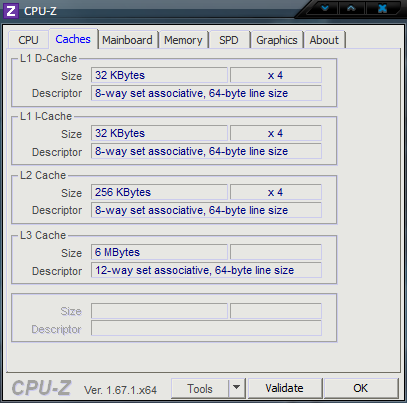

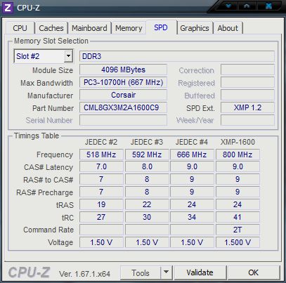

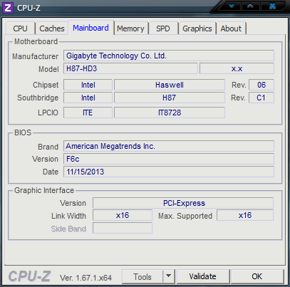

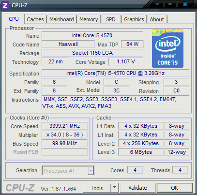

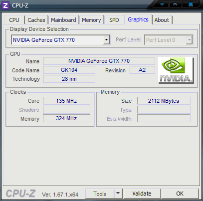

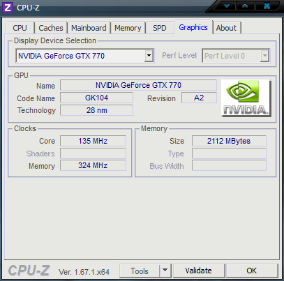

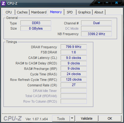

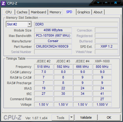

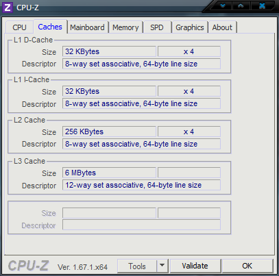

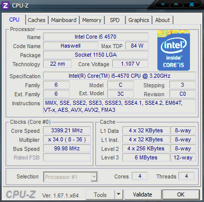

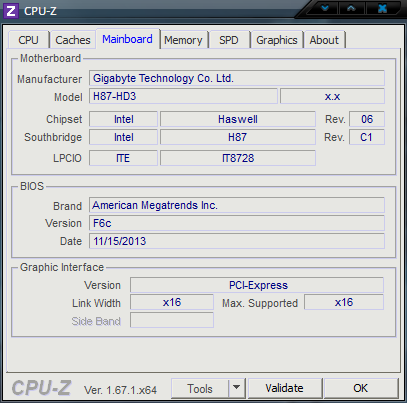

hab jetzt aus jeder Leiste mal ein Foto gemacht.
Wie kann ich mein Mainboard uppen? Gibt es dafür ein Tutoriel oder so?
Müsste ich gleich mal im BIOS gucken, aber ich glaube schon.
Kannst ja die umgekehrte Reihenfolge probieren, nach dem BIOS Flash mußt du wieder das Profil eintragen. Ich such ein Tutorial, aber eigentlich stehts auch im Handbuch vom Mainboard drinne.
Die Graka KÖNNTE zu heiß werden das stimmt, Treiberfehler und kein Physx KÖNNTE ein Grund sein, allerdings gibts noch mehr Möglichkeiten. Netzteil reicht, keine Sorge.
Ich werde jetzt erstmal mein BIOS flashen. Wenn ich damit fertig bin, gucke ich ob das XMP Profil an ist und gegebenenfalls aktiviere ich es. Wenn ihr wollt kann ich mal Batman spielen bis es wieder abstürzt und nebenher nach der Temperatur gucken.
unbekannt, ist auch meiner Meinung nicht wichtig, sobald das BIOS geflasht wurde kommt garantiert ein anderer Fehler/Bluescreen etc. bei raus, WENN er denn noch kommen sollte der Fehler.

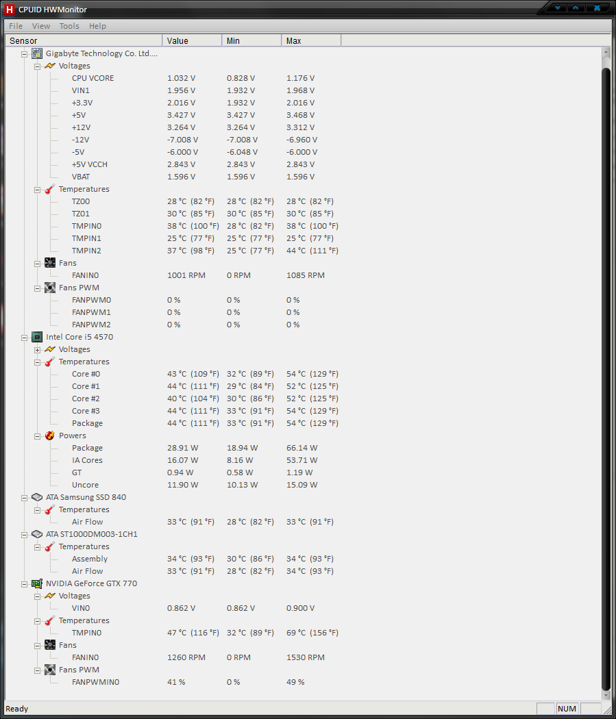

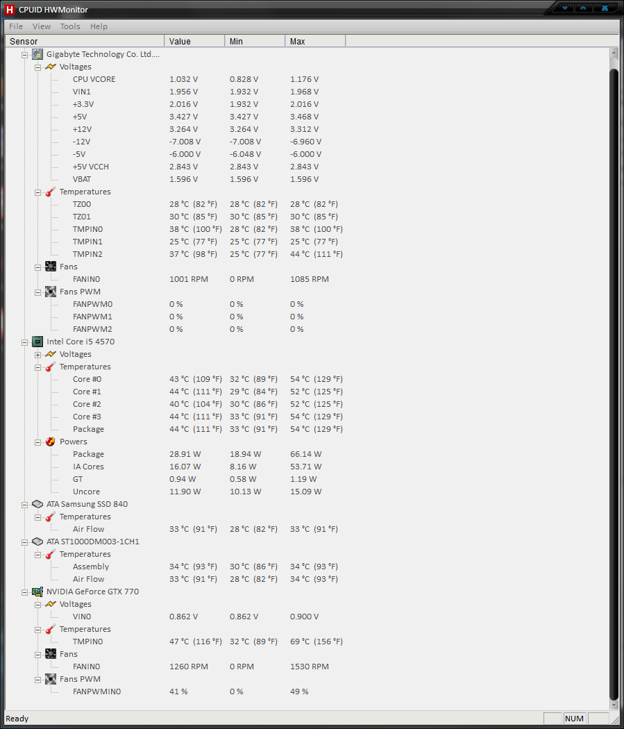

Ok bin wieder da. Selbes Problem wie vorhin. Hab mein BIOS geflasht und das Profil eingeschaltet. Habe jetzt ca. 30 min Batman gespielt und blackscreen... Batman Funktioniert nicht mehr. Temperatur habe ich hier auf dem Bild.
Tiptop die Temps, beunruhigend sind die Spannungen Volt, schau mal im BIOS welche Werte angezeigt werden.
VBAT 1,xx Volt ! , wenns das die CMOS Batterie ist, mußt du die Knopfzelle auf dem Mainboard austauschen. Oder irre ich da -> Frage an die Runde .
Also bei mir zB zeigt VBAT 1.056 V an, denke nicht das das stimmt bzgl CMOS-Batterie
werd ich aber heute noch mit Voltmeter überprüfen wenn ich ne HD verbaue
Blackscreen ahja, hatte ich mal mit ner ATI
da musste ich den GPU-TAKT reduzieren, aber stabil lief die nie
Möglicherweise hilft auch zusätzlich noch die Spannung etwas zu erhöhen bei der Graka
glaub im MSI Afterburner kann man das einstellen
also teste mal, reduziere einfach den Graka-TAKT um 10-20% von GPU und/oder vRAM
oder teste mal HWinfo bzgl der seltsamen Werte bei 12V und 5V

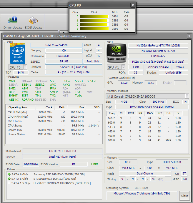

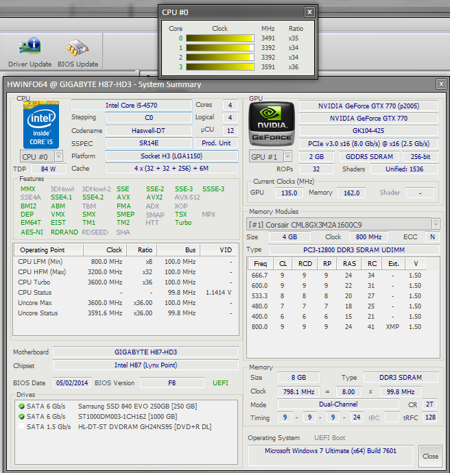

Bei HWinfo wusste ich nicht was ich euch zeigen sollte, aber hier hab ich ein Bild.
Ich weiß nicht wo ich diese Werte finde bei HWinfo.
