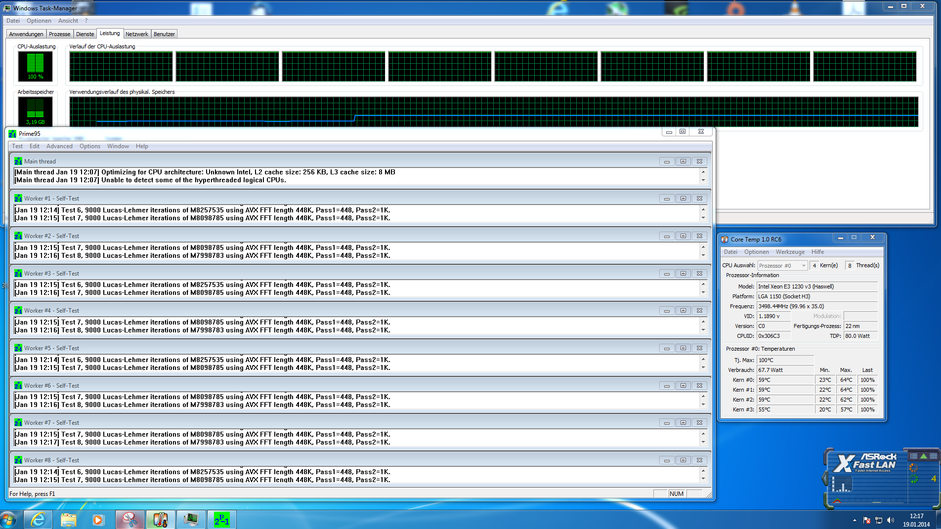

der Zusatzlüfter bringt bei mir ~ 5 C° .
Mit, bin ich bei 58 C° im schnitt unter last , ohne bei 63 C° .
Die 64 C° Max. im Primetest waren nur kurze Ausreiser.
