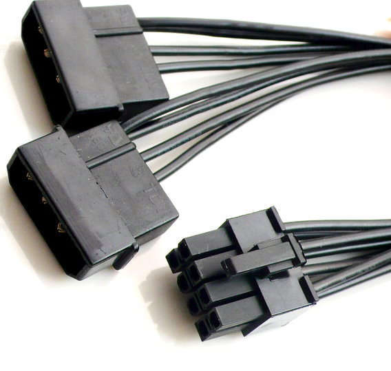

Moment, der 8-Pin Adapter braucht aber 2x 6-Pin, somit fehlt wieder ein 6-Pin-Anschluss.
Dann eben noch ein 2 x Molex auf 6-Pin.
Jup, so geht's - schöner Baukasten ;)

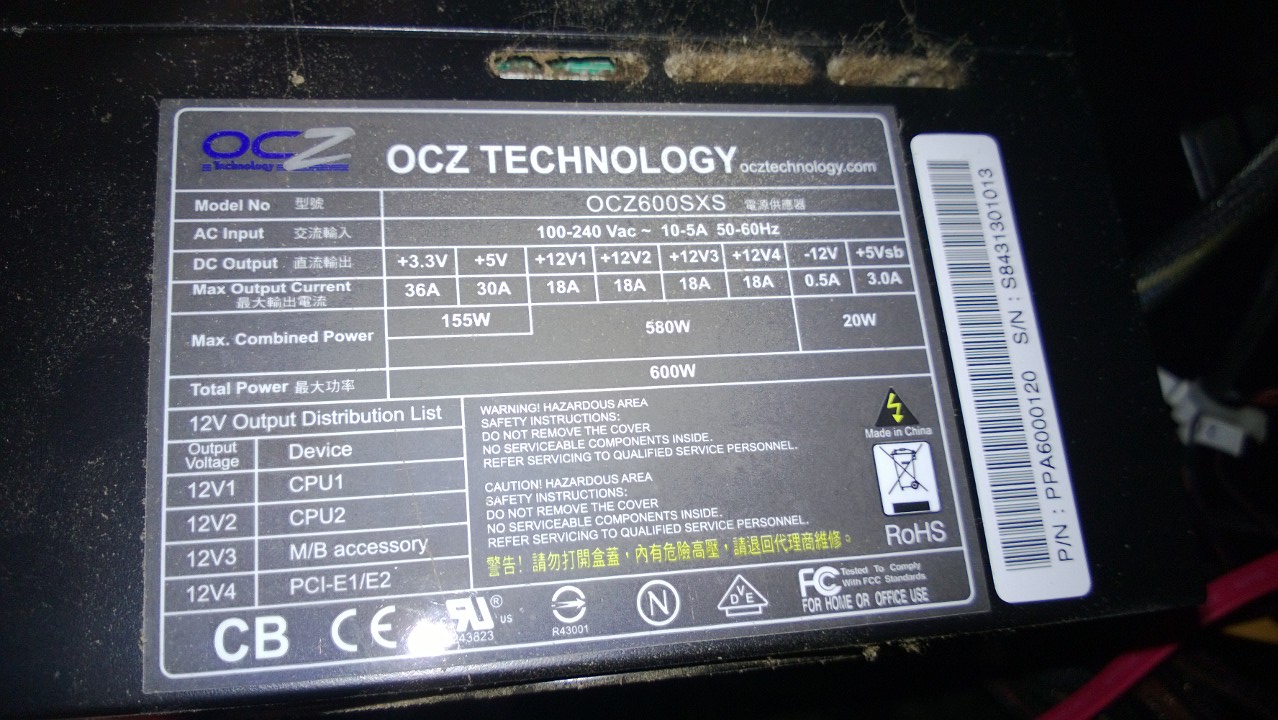

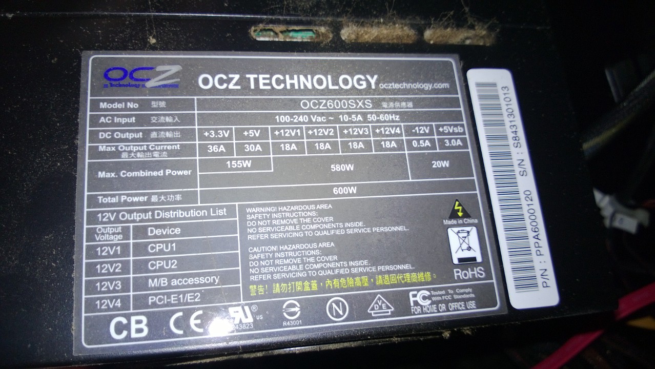

Wieviel Watt/Ampere stehen denn auf der/den 12V-Schienen combined zur Verfügung?
Das steht drauf:

4 Schienen für 12V bei einem 600W Netzteil...hm, gibt es irgendwo ein Schaltbild? Man sollte sicher gehen, das man die Graka da im Idealfall aus 2 getrennten Schienen versorgt.
