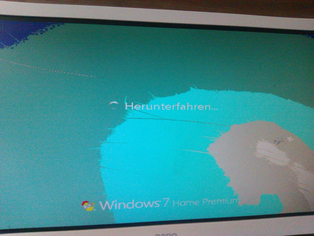

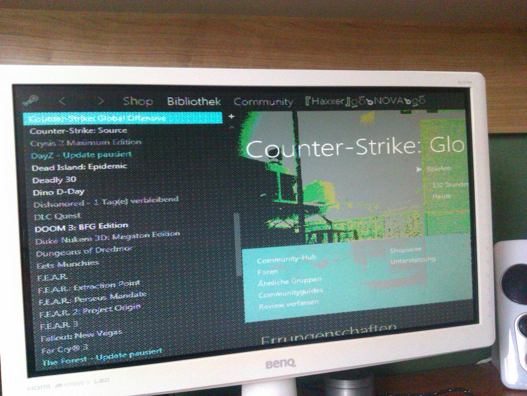

Ich habe letztens wieder nach ein paar neuen modded Treibern für meine GTX780 gesucht und habe den neusten XTreme-G (337.61) genommen.
Nach der Installation und dem restart lief alles ziemlich langsam & in 8BIT oder so. :freak:
WINDOWS 7 nach LOGIN:
WINDOWS 8 nach LOGIN:
(sry für die quali)

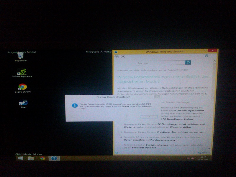

Treiber mit DDU deinstalliert & die neusten Treiber wieder drauf getan - keine Veränderung.
nochmals Treiber neu installiert - immer noch Probleme.

Ohne Treiber Funktioniert wieder alles TOP !
(Abgesicherter Modus - GTX780)

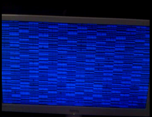

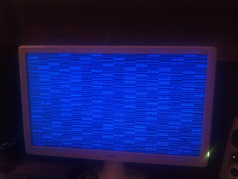

Ausserdem ist der PC bei der Treiberinstallation immer eingefroren ...
(WIN8 nach freeze & restart)

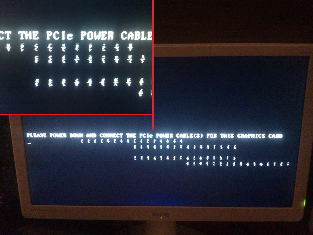

Als ich die GTX780 wieder eingebaut habe, hatte ich ausversehen vergessen den Strom anzuschließen.
Die Meldung sah nicht Gesund aus ...
