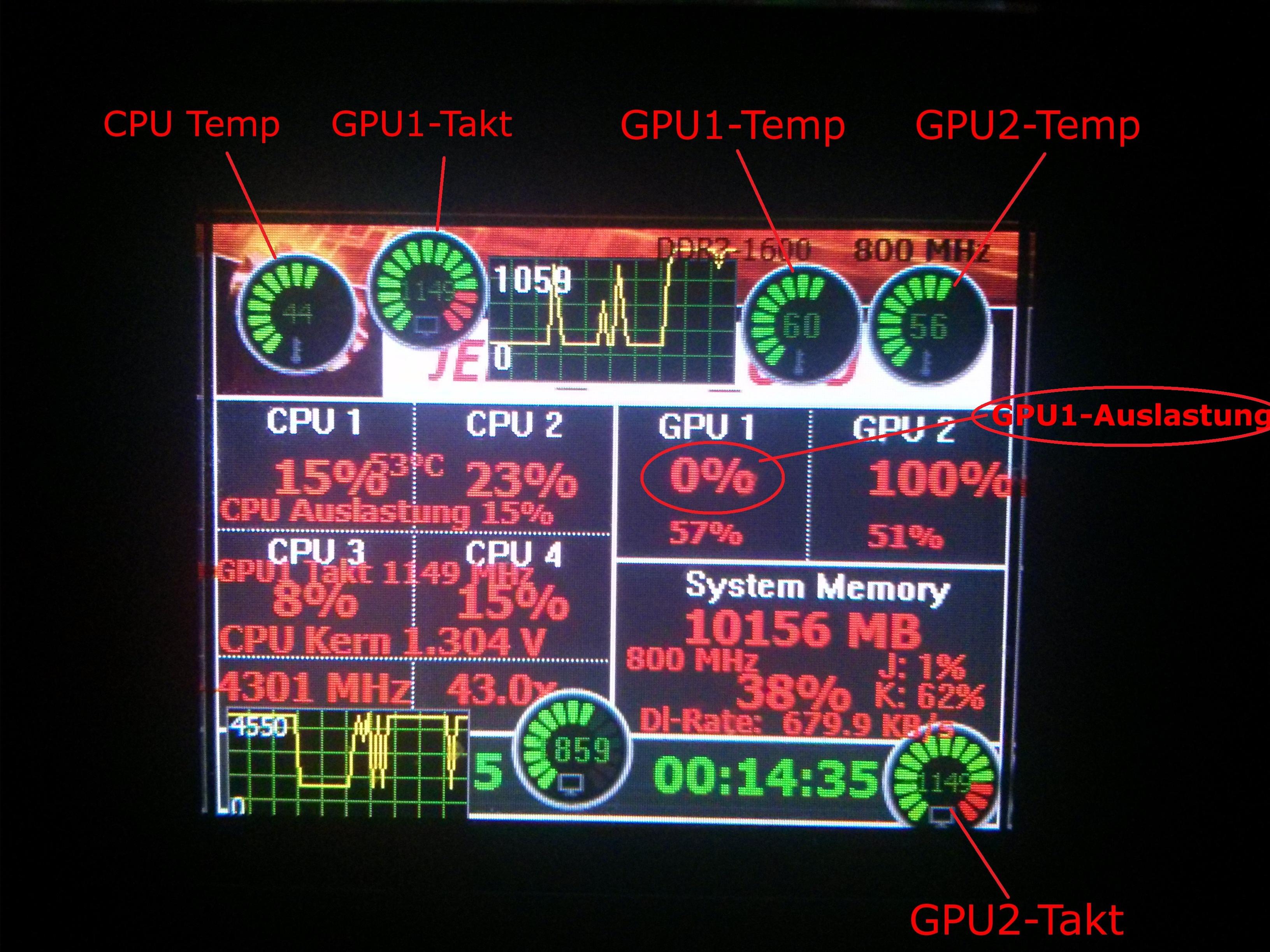

Also mein SLI Gespann von 2xZotac GTX 780!AMP macht immer häufiger Probleme. :heul:
Manchmal schaltet einfach die erste GPU ab(Last: 0%) und mein System freezed komplett ein (Passiert meistens nur bei hoher Last). (BILD: Aida64-Erg!).

Steck mal die 2. Grafikkarte in den 4. PCIe Slot, wenn das nicht geht steck die 2. Karte komplett raus und teste die Problemkarte als Einzelne.
Hab den Problemmacher gefunden.
Es ist nicht die erste Graka, auch wenn sie sich im SLI abschaltet, sondern die 2te :heul:
Hab beide getestet und die 2te Graka stürtzt dann nach einer Zeit ab :( (Aber nur bei dem Modi SSAA WTF!?!?! :mad:)
Was sagt ihr dazu?
Mfg
