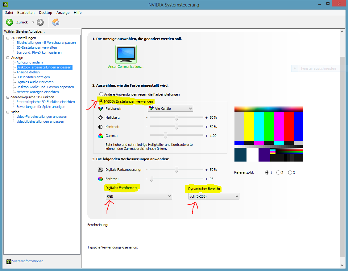

Und stell sicher, dass alle drei im Bild markierten Punkte bei dir genau so eingestellt sind:

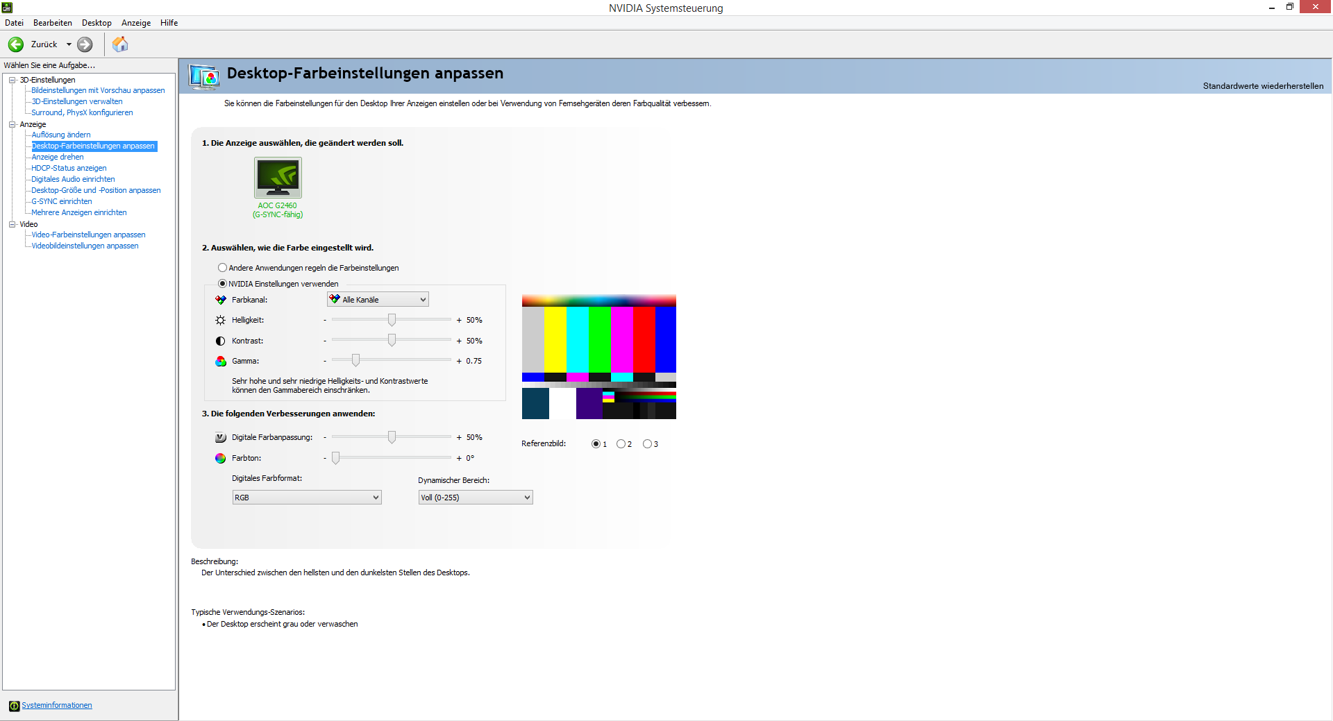

Ich spiele ebenfalls per DP + GSync (wie du) und bei mir bleiben die Einstellungen auch nach mehreren Neustarts rigoros stehen:
AOC.PNG​
