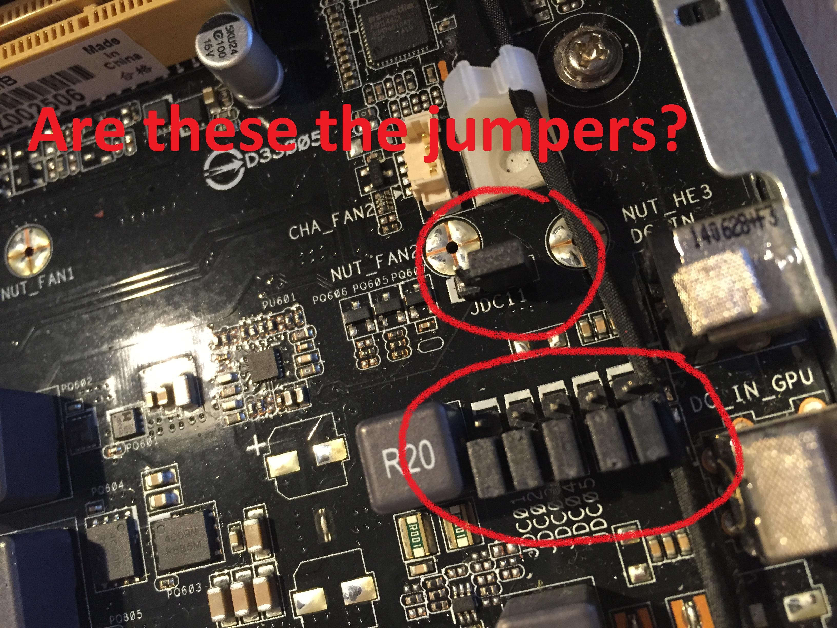

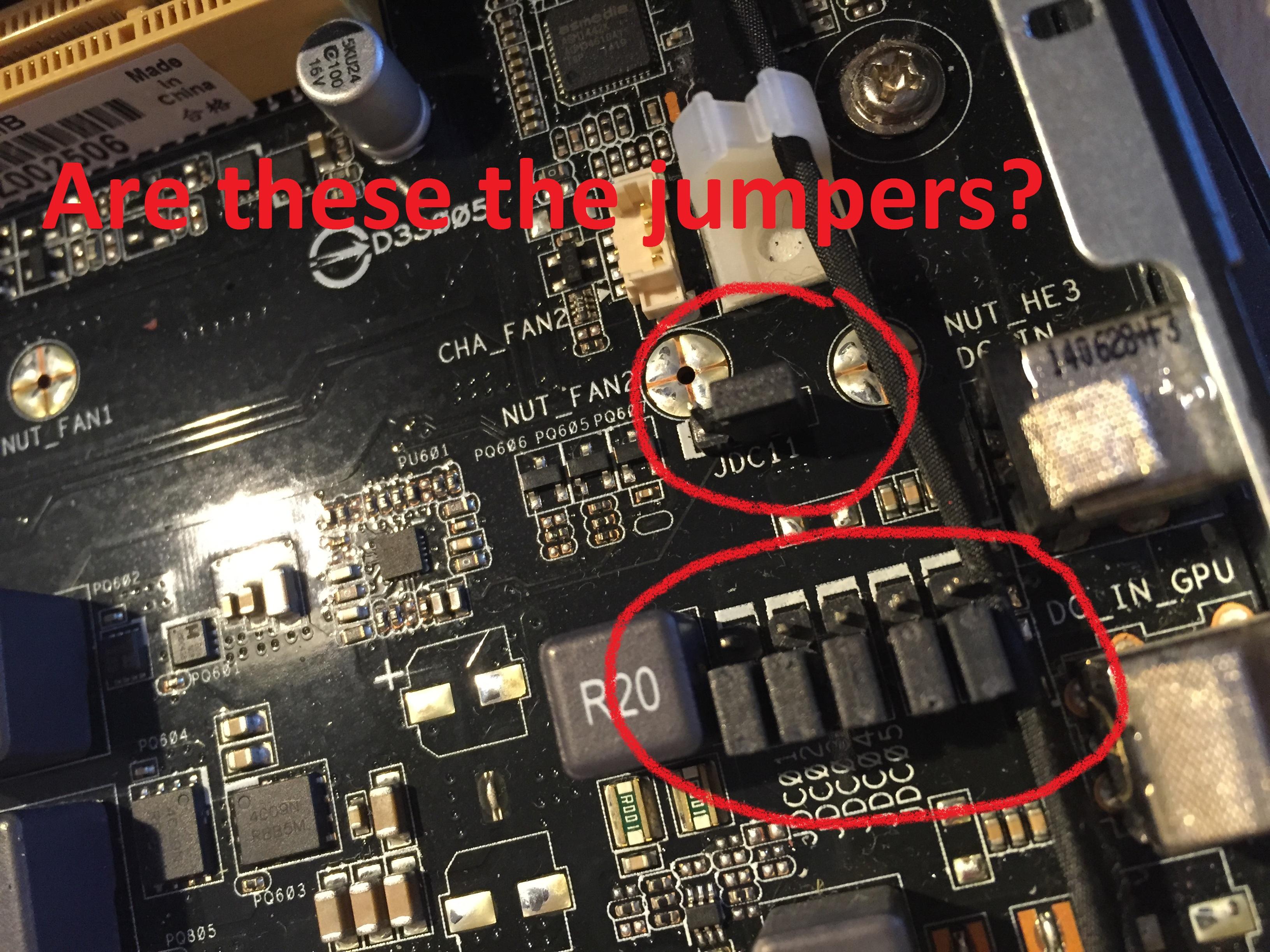

Kann es auch eventuell am Netzteil liegen? Denn wenn ich nur das 180W angeschlossen habe, geht er erst gar nicht an. Wie könnte ich testen, ob durch das Netzteil Strom fliest (mit einer einfachen Methode)?
So, jetzt habe ich einmal nicht so schlechte Nachrichten. Einige Leute, aus dem ROG-Forum schreiben ebenfalls, dass sie das gleiche Problem haben. Jedoch gibt es eine Lösung dafür; man soll solche "Jumpers" verschieben.
Ich habe mal ein Bild gemacht, was meiner Meinung nach auf die Beschreibung zutreffen könnte, eventuell weiss jemand von Euch, was mit dem Verschieben gemeint ist.
Hier seine Aussage: "Note: If your system came w/only one power supply, there's a jumper on the motherboard which will need to be changed, right next to the power supply plugs in the back of the motherboard. Move the Jumper from the back and middle pin, to the middle and front one."
So, musste lediglich die Jumper verstellen.
https://rog.asus.com/forum/showthread.php?67228-Successful-upgrade-How-to-set-the-jumpers!
Alles hat geklappt, hab mal den Link gepostet, wo ich mein Resultat veröffentlicht habe.

Die GPU hatte 73C, standartweise war eingestellt, dass sich das System ab 75 Grad ausschaltet.
Was ich vergessen hatte, war ein Metallgitter, auf der Innenseite des Geräts zu entfernen, was bei einem Upgrade essenziell zu entfernen ist.
Nachdem ging alles flott!
