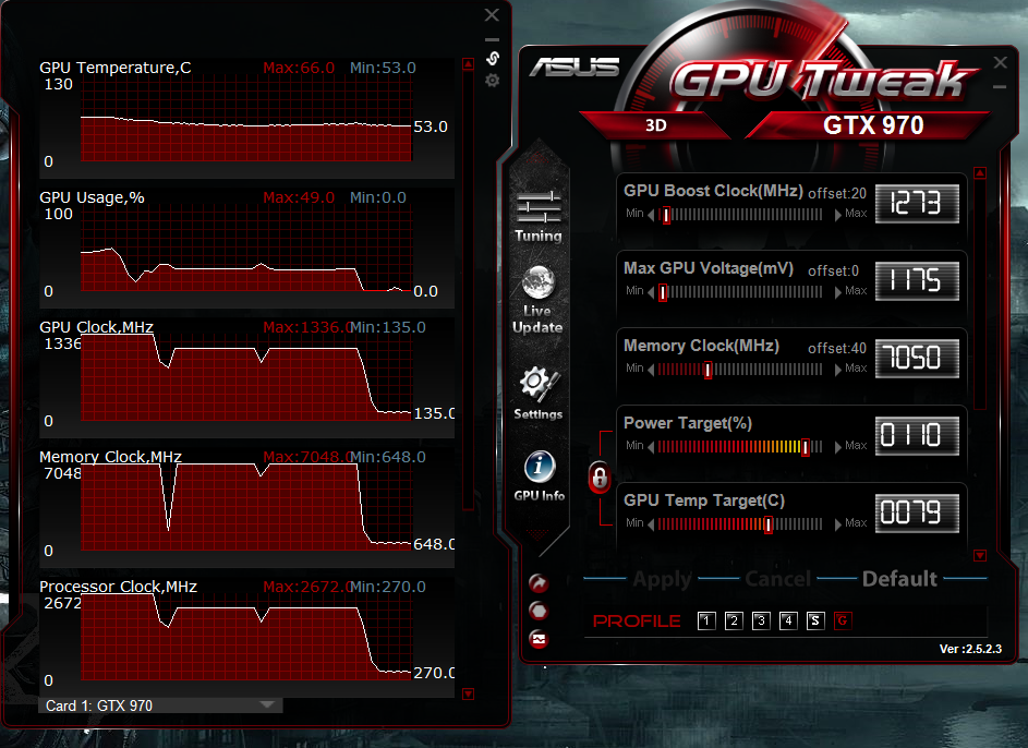

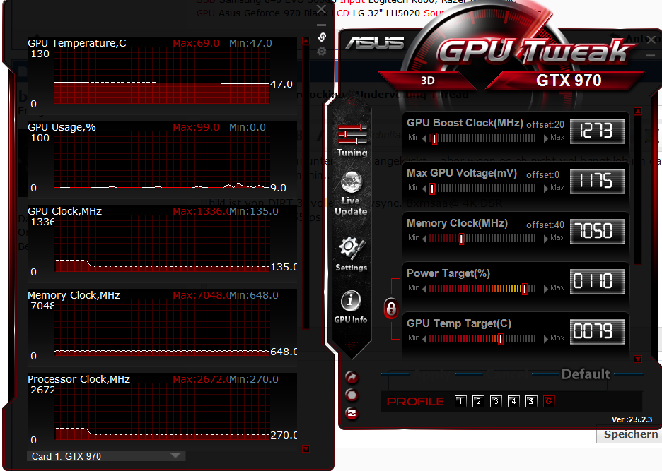

bild ist von DIRT 3 volle pulle, vsync. 8xmsaa @ 4K DSR
min 46fps max 55fps, is schon bischen ruckelig finde ich aber auch total überzoge settings... meine freundin aber wiederum sagt lauft flüssig... :D
Hast du deine 970 untervoltet? Oder ist bei deiner 1.17V die Standardspannung? Bisher sah ich nur ~1.21V bei 970er.
Im unteren Bild ist GPU Load nur auf 49%. Wenn das während dem Zocken ist, würde evtl was nicht stimmen.
Hast du das OSD an während dem Zocken?
Du hast nen 4790K, der taktet nur mit 2672Mhz laut den Screens, ist es ein Auslesefehler?
Ich habe nur das GPU tweak geöffnet und das G für gaming angewählt...
Da ist etwas falsch gelaufen und ich hab das Bild nicht mehr löschen können...
Das osd ist beim zocken an
Der CPU sollte eiglich mit den getaktetem 4400mhz laufen ???

Hier mal ein Screen von meinen aktuellen Einstellungen:
die standardspannung schwankt meist zwischen 1,187v und 1,212v. meine gigabyte hatte sogar 1,225v...
