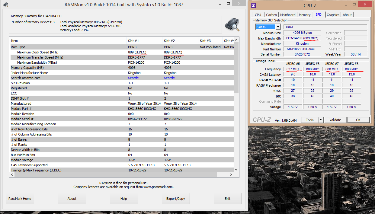

Ich habe gerade durch CPU-Z und RAMMon herausgefunden das aus welchen gründen auch immer mein Ram nicht auf vollen 1866Mhz läuft.
Hier mal ein screenshot von beidem:
Beide Programme zeigen das die Sticks nur mit 889Mhz anstatt der normalen 933Mhz laufen. Weis jemand ob das meine Probleme verursachen könnte ?
