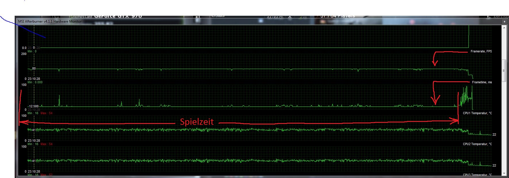

ich habe ein Problem mit der METRO-Spielereihe. (Metro 2033/ LastLight + Redux (also die verbesserten Versionen)).
Trotz 45-55 FPS, gibt es alle paar Sekunden spürbare, extreme Ruckler im Spiel. Ursache sind extreme Frametime-Aussetzer.
Bei 45 FPS müsste ich Frametimes von (1000/45) = 22,22 ms haben. Bei 55 FPS entspr. 18,18 ms. (Von gelegentlichen Ausreißern nach oben mal abgesehen, die man in jedem Spiel hat.)
Meine Frametimes liegen jedoch ständig zu hoch (mind. 40ms) was selten auftritt, viel häufiger geht es bis 100ms hoch, ohne dass die durchschn. FPS einbrechen würden.
siehe Grafik MSI Afterburner METRO Last Light:

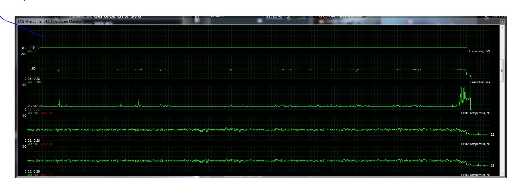

Edit:
Ja, mit VSync und red. Details (um die 60 FPS zu erreichen) kommt das dabei heraus:
Frametimes bis zu 135 ms. Ruckelt ingame sehr stark.

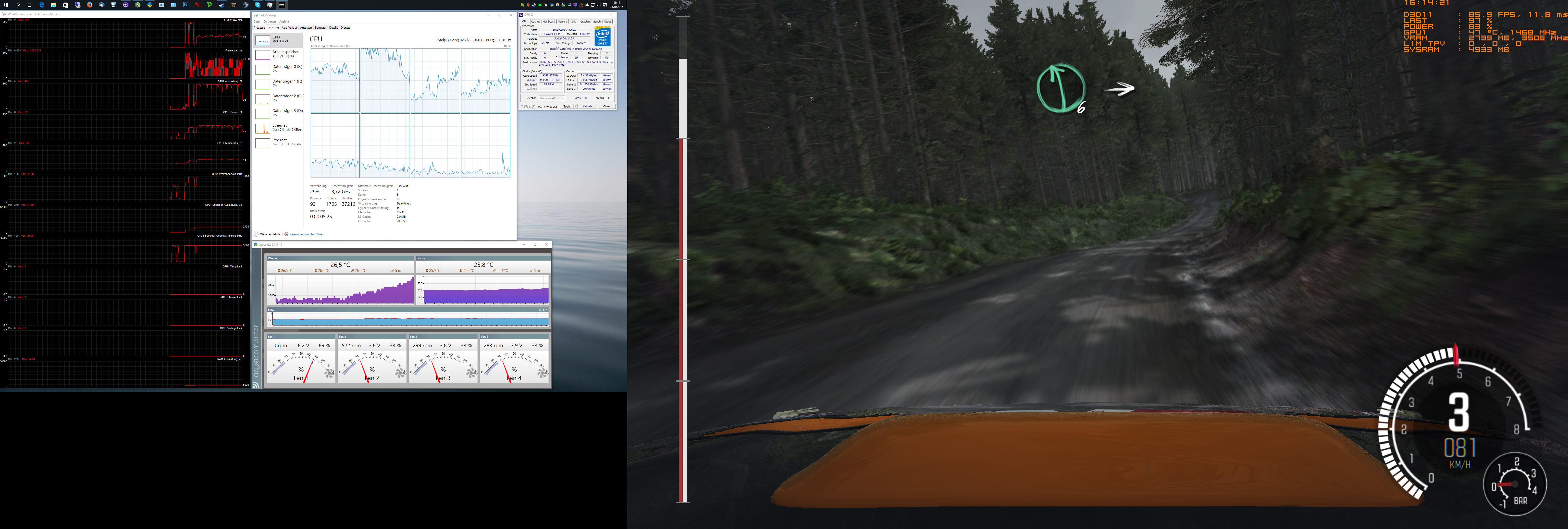

Mein Problem mit Dirt wurde über die Zeit mit mehreren Game-Patches und mehreren Treiber-Updates .... geringer.
Ist aber immer noch vorhanden. Dass für Redux noch Patches kommen werden ... wage ich zu bezweifeln.

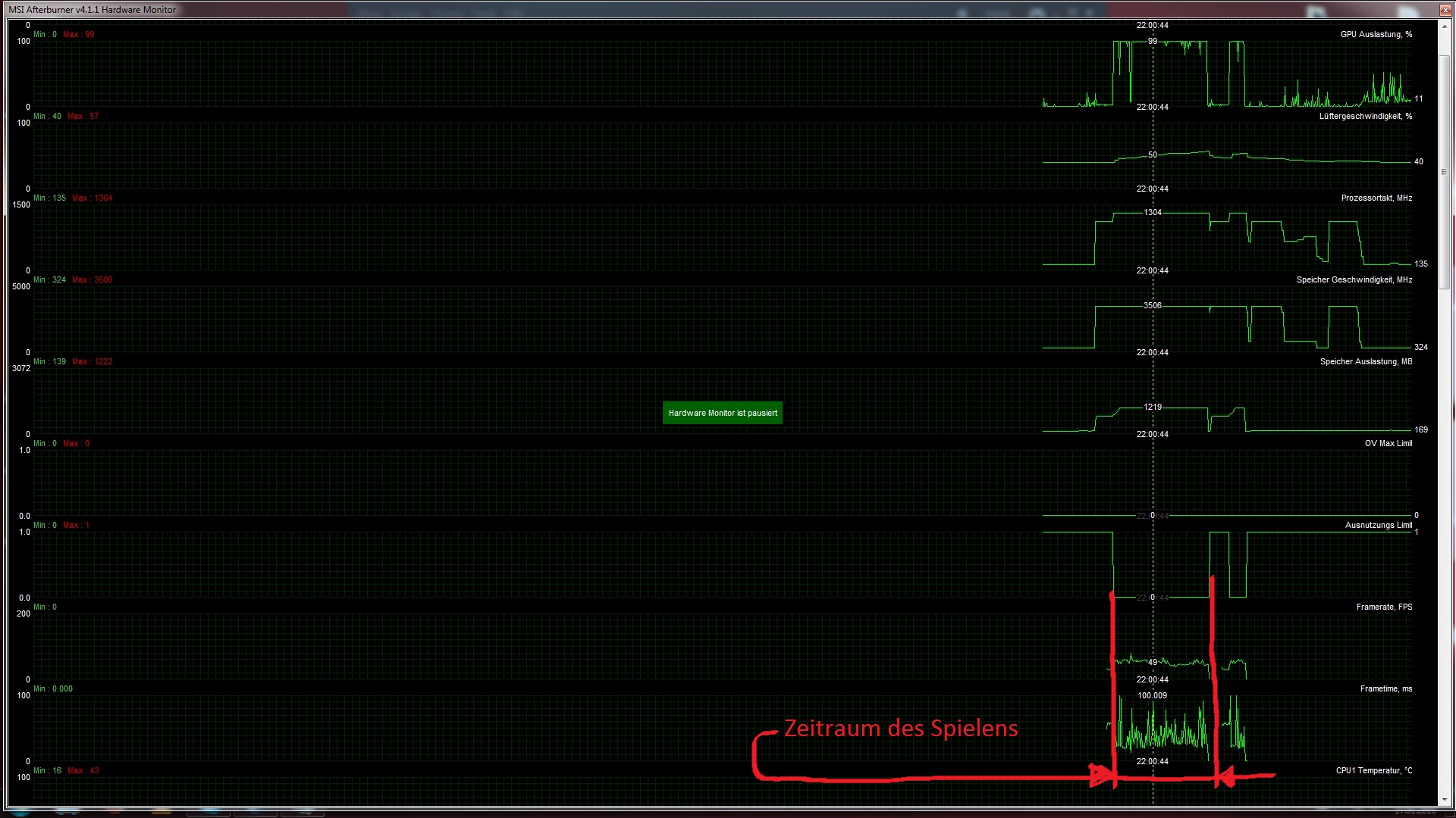

In deinem ersten Bild sieht man die VRAM Auslastung. Der läuft voll! Da liegt dein Problem, was hast du denn für Einstellungen dass du bei Metro so hoch kommst?
Edit, sorry bin da wohl in der Zeile verrutscht. Und ich wunder mich wie die zustande kommen sollen...
Ja die Grafiken sind unter den Erklärungen angeordnet: 3508 gelten für den VRAM -Takt.
