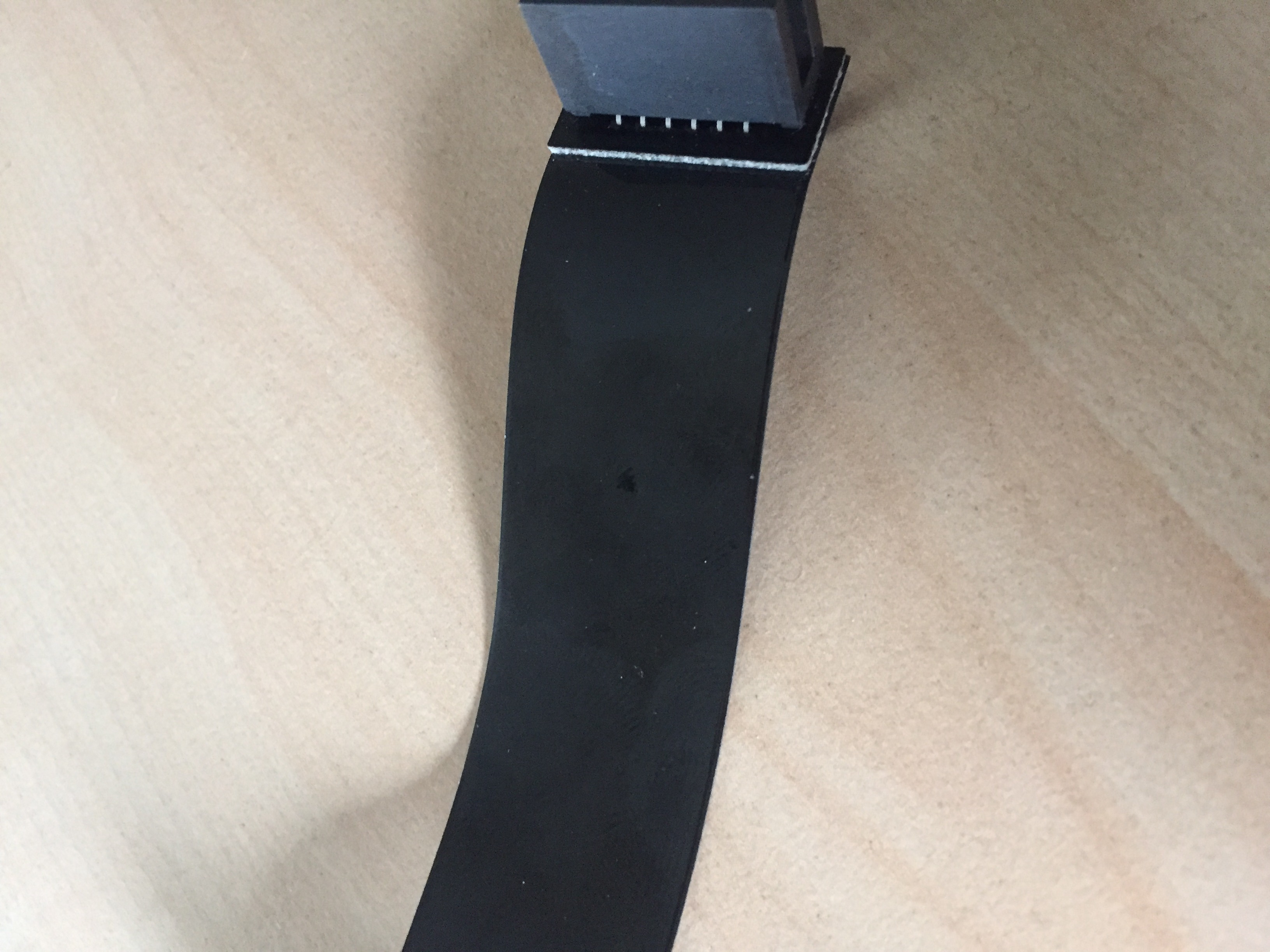

Als ich dann die Umbau fertig hatte und den PC hochgefahren habe verlief alles normal wie immer. Jetzt wollte ich direkt wissen wie sich die Temperaturen verhalten und habe BF4 gestartet als ich dann in das Spiel reingesprungen bin hat mich der Schlag getroffen und ich musste erstmal schlucken, denn es haben sich massive Grafikfehler über den kompletten Bildschirm erstreckt ich würde als als waagerechte grüne Balken beschreiben, die sich mit den normalen Texturen streiten und sich gegenseitig überlappen. So als würde die untere Grafikkarte die Fehler produzieren und dann sich mit den oberen normalen Texturen streiten. Daraufhin habe ich die Grafikkarten wieder zurückgesetzt wie sie vorher waren also wieder getauscht aber die Fehler blieben. Ich habe auch die Grafikkarten jeweils alleine getestet und dort sind die Grafikfehler nicht aufgetreten(beide im oberen PCI-Slot, habe nur 2). System ist unten nochmal detailliert aufgelistet. Ich habe jetzt die SLI-Brücke im Visier da sie eine kleine Delle in der mitte hat, als wenn etwas spitzes kurz darauf gedrückt hätte wie ein Stift oder Kugelschreiber. Das ist mir aber neu, da diese Brücke erst gute 2 Monate alt ist genauso wie die zweite ASUS Strix GTX 970. Ich hoffe ihr könnt mir helfen, ich bestelle desweiteren erstmal eine neue SLI-Brücke und hoffe das es daran lag und werde hier aktiv vorbeischauen um weitere Fragen für euch zu klären. LG Tobi...:D

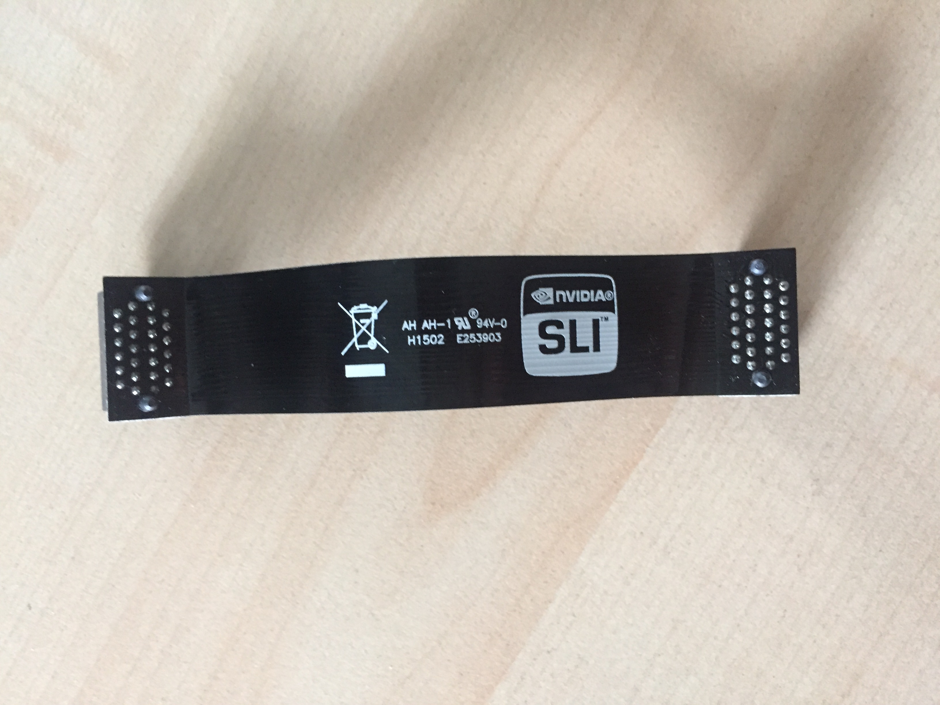

Neue Brücke testen, da beide Karten einzeln ja laufen.
Die brücken sind leider oft anfällig, sterbe Meldung über SLI brücken sind hier nicht selten :)

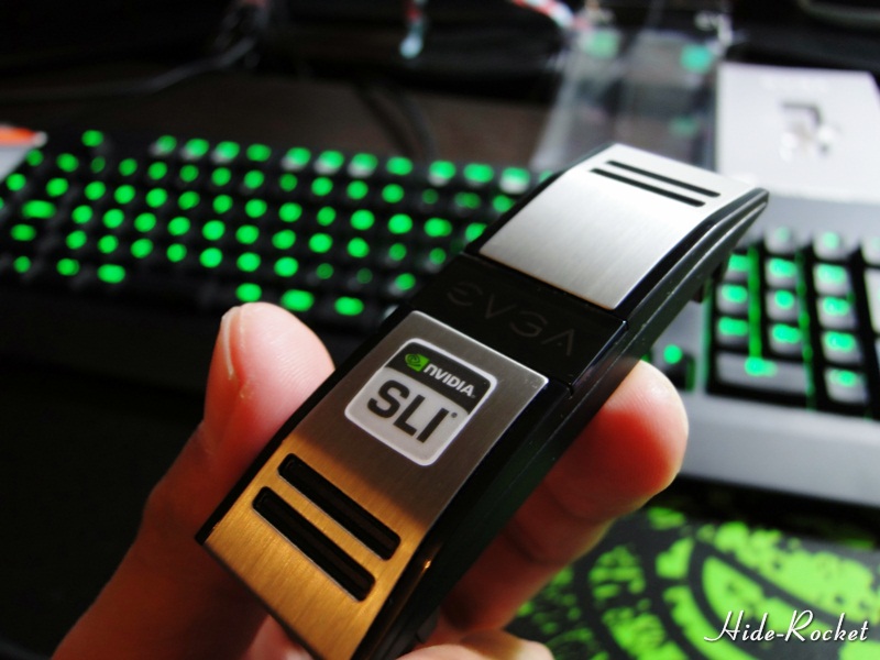

Tu Dir selbst einen Gefallen und nimm keine der flexiblen Brücken. Die sind sehr fehleranfällig (weil billig).
Die festen Brücken sind da deutlich wertiger - nicht umsonst sind das auch die einzigen welche für ein SLI mit modernen nVidia-Karten taugen (Pascal).
P.S.: Geht um so etwas:
https://www.google.de/#tbm=shop&q=evga+sli+brücke&search_plus_one=form
Die von Asus ist nochmal teurer.
Es gibt recht schmucklose Varianten mit PCB, die sind ebenfalls allemal besser als die Plastedinger welche den GPUs beiliegen.
Hab 2 von den hatte ich mal im Einsatz wo ich SLI nutze, Sehr stabil und das Evga Zeichen ist auch beleuchtet kann man verschiedene Einstellungen nutzen

Anbei noch zwei Bilder von der SLI-Brücke die ich verwende, ich hoffe ihr könnt auf dem einen Bild die Druckstelle sehen die ich als Fehlerquelle sehe. LG Tobi...:D
