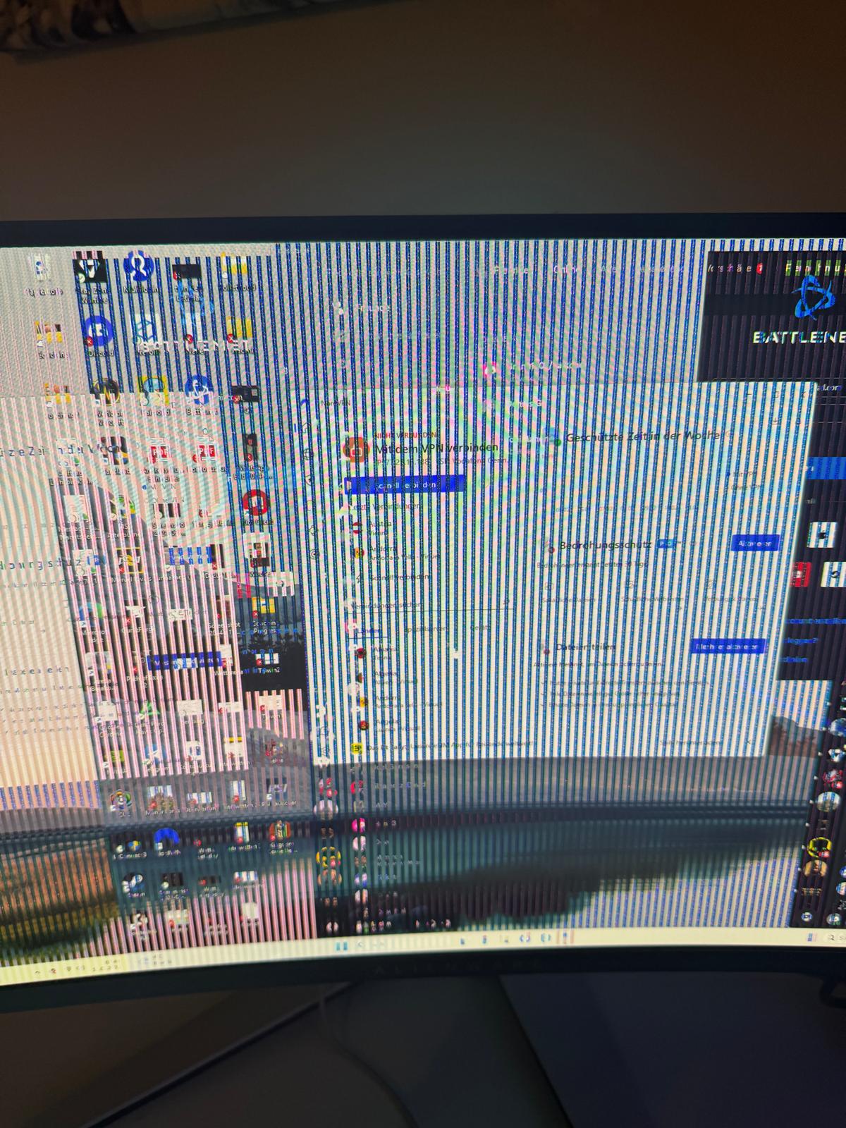

heute morgen als ich den PC gestartet habe, hatte ich auf einmal so ein extrem merkwürdiges Bild, überall streifen und man erkennt kaum was. Hatte ich vorher noch nie. die Grafikkarte ist über DP mit meinem Monitor verbunden.
Habe Panik bekommen und dachte die Grafikkarte ist durch, ist sie vielleicht auch, ich weiß es nicht.
Auf jeden Fall habe ich dann den Monitor über ein HDMI Kabel angeschlossen und da ist das Bild einwandfrei.
Was kann ich machen um das Problem zu lokalisieren? Ist das DP Kabel vielleicht einfach nur hin oder hat die Grafikkarte einen Fehler?
Kennt jemand dieses Bild ?

Screenshot machen, Fehler noch da, dann ist es die Grafikkarte.
Fehler nicht mehr vorhanden, dann Kabel/Monitor.
Edit: Den Teil mit dem HDMI Kabel überlesen. Anderes DP Kabel testen, bzw. anderen DP Anschluß an der
Grafikkarte.

Ja habe ich gerade getestet. Wenn ich mit dem DP Kabel ein Screenshot mache und dann auf HDMI wechsel ist der Fehler auf dem Screenshot nicht mehr zu erkennen. Also wohl kabel oder monitor ja?
PC neustarten hab ich übrigens gemacht.
Fehler ist auch vorhanden egal welchen der DP anschlüsse der GPU ich benutze.
Naja ich hoffe mal das es am kabel nur liegt und nicht am monitor.
Der monitor hat nur 1 DP Anschluss
Ja, aber das Kabel ist wahrscheinlicher.
Das einzige was am Monitor kaputt sein könnte ist der DP Anschluß.

Dann Kabel oder Monitor, Kabel tauschen falls immer noch vorhanden Monitor Problem.
Langes DP Kabel? DP ist da sehr empfindlich
Thema kann geschlossen werden. Lag tatsächlich am Kabel. Danke soweit
