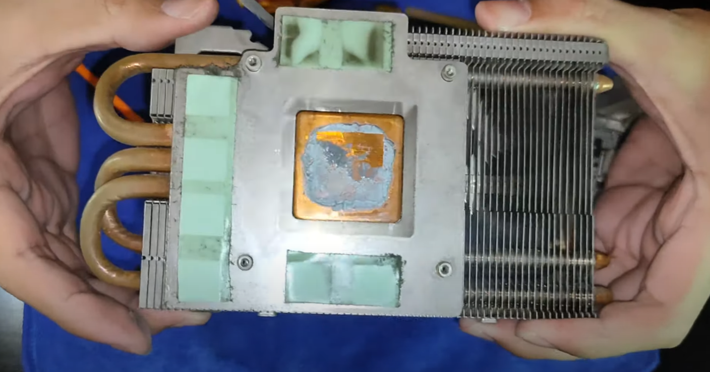

Aufgrund des Alters, habe ich mir überlegt, dass ein WLP Tausch sinnvoll sein könnte, genau diesen Gedankengang würde ich hier gerne erörtern. Auch wüsste ich gerne, ob das Ersetzen der Wärmeleitpads wichtig wäre oder auch nur der Tausch der WLP ausreicht. Wenn die Pads auch getauscht werden müssen, bin ich mir nicht sicher, ob ich 1mm oder 0.5mm Pads brauche.

du wirst vermutlich beide brauchen. Vielleicht auch noch dickere. Bestell einfach 2-3 große und scheiddir fuer die jeweiligen Stellen raus was du brauchst. VRAm, Spannungswandler & Co sind ja alle unterschiedlich hoch. Die pads brauchen auch nicht ultra viel Druck.
kostet dich alles in allem auch nicht viel :)

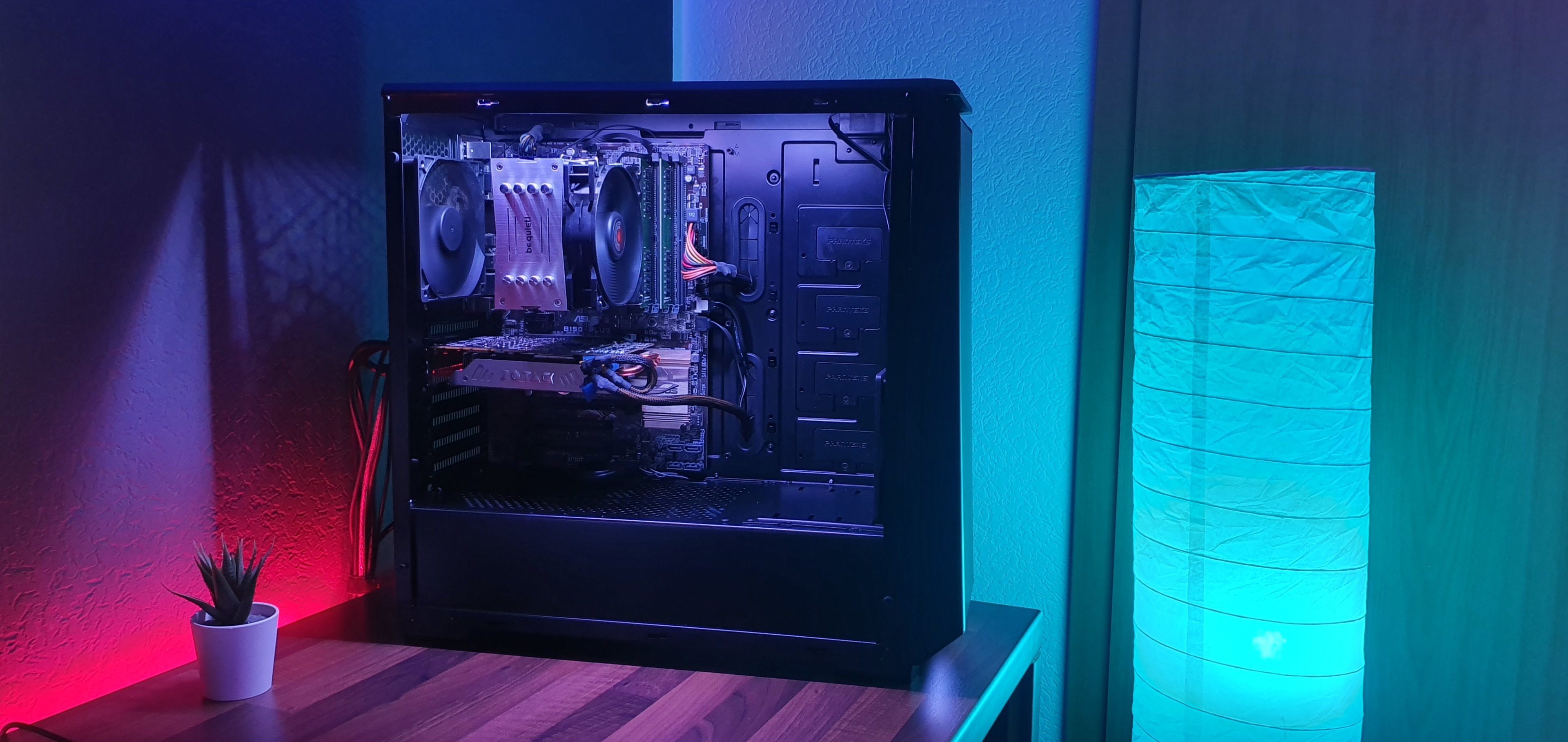

Bilder wären eine Hilfe.

@madmax2010 Danke dir, werde ich denke so machen! Hab an 0.5, 1 und 1,5mm gedacht. Wie viel braucht man wohl ca? Reichen davon wohl jeweils eine in jeder Größe? https://www.amazon.de/ARCTIC-Thermal-Pad-Wärmeleitung-Installation/dp/B00UYTT3I2?th=1
Bild von den WL Pads ist angehangen.

1. Bild ist angehangen.

5. Schaus dir selbst an.

Kann schon sein das die Paste mittlerweile trocken.
Einfach mal bisschen Dr. Google fragen.
Irgendjemand hat die DICKE deiner Pads schon vermessen.
Dann würde ich direkt alles machen.
Schau auch das die Backplate mit verbunden ist. Falls nicht, würde ich das ebenfalls nachholen.
Wenn die Pads noch in Ordnung sind, was meistens der Fall ist,
reicht es nur die Paste zu erneuern.

es ist nur so, dass dieses Zotac design ne super schlechte Kühlung hat. Was ich so gelesen habe wird sie allgemein ziemlich heiß und ist jetzt 6 Jahre alt.
Wo du recht hast. Der Kühler ist schmächtig gegenüber anderen Karten aus dieser Generation. Da könnten wirklich 2x 120mm Lüfter am meisten helfen, wenn auch nur begrenzt weil einfach die Kühlfläche fehlt. Meine GTX 980 (allerdings von Gigabyte, Kühler ist ca. 50% größer), ebenfalls manuelles OC , Ghetto-Mod mit 2x 120mm Lüftern) kommt nicht über 67°C.
Deine Gehäusebelüftung müsste passen.
Vielleicht eine gebrauchte Aftermarked-Kühllösung in der Bucht suchen.
