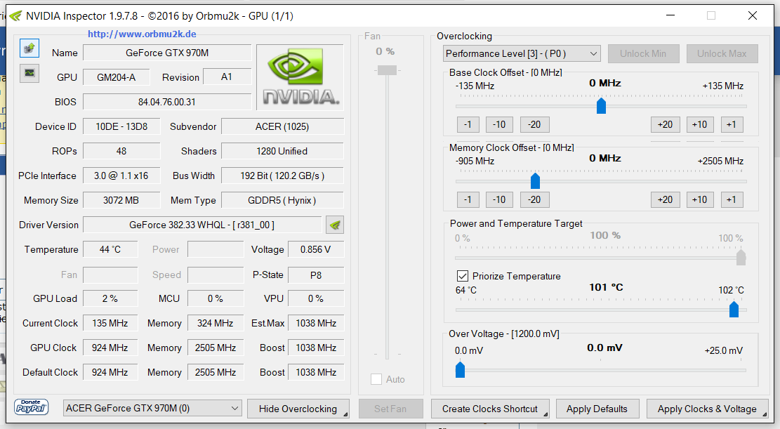

Denkst du Software OC von NVIDIA bleibt die einziege Alternative um etwas raus zukitzeln? Also grad NVIDIA Inspector etc. Geklickt hab ich noch nix, aus Respekt.

Und um deine Frage wegen OC zu beantworten: Probiers mal mit MSI Afterburner. Viel dürftest du da eh nicht verändern können da vieles Bios technisch gesperrt is. Und unter uns.... ich kann meine 1070 mittels Acer Tool übertakten, aber zerreißen tut die da auch nicht viel mehr da selbst der Skylake i7 hier der flaschenhals is bzw. viele Spiele nicht die anzahl der threads nutzt sonder aus takt profitiert. Messbar is es aber im spiel merkt man da nicht viel. Also zumindest bei meinem Setup. Empfehlung von mir is MSI afterburner probieren, ingame alle notwendigen werte anzeigen lassen, und mittels Profile eben testen obs überhaupt was bringt. Bei manchen spielen bringts was, aber ohne die CPU hochzujagen wird da viel leistung verschenkt. Ich lass es bei meinem auch oft OC laufen, aber auch nur seit dem ich meinen konplett mit flüssigmetall ausgetauscht habe. Seit dem funktioniert das kühlkonzept deutlich besser.
