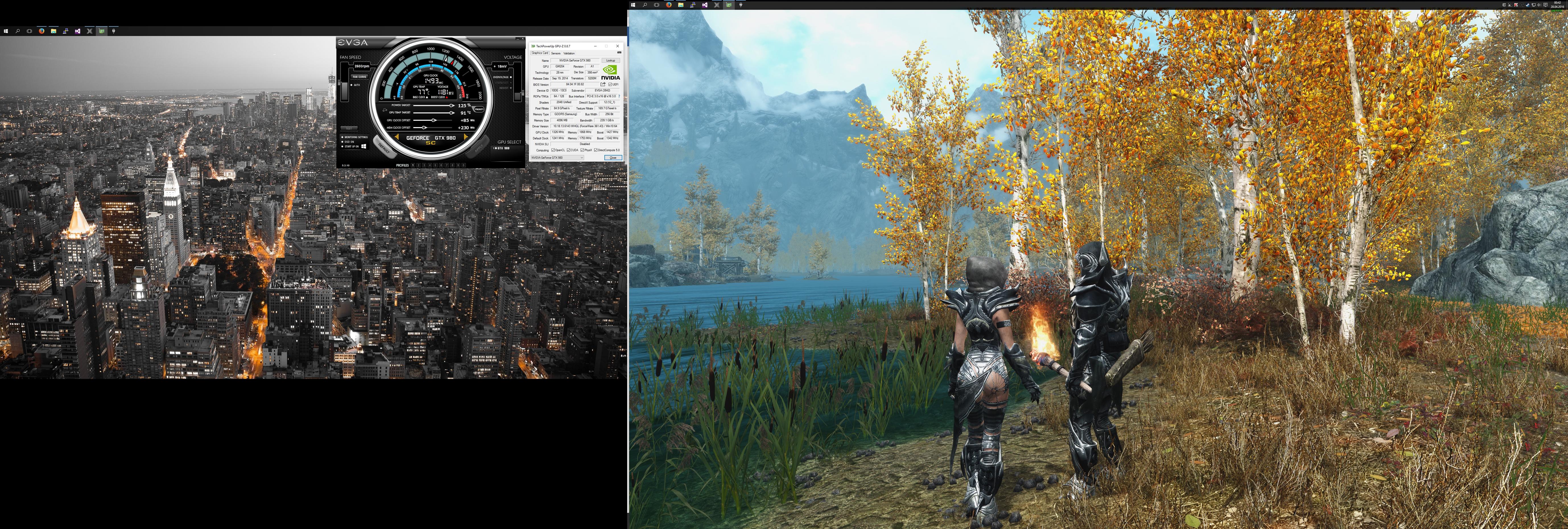

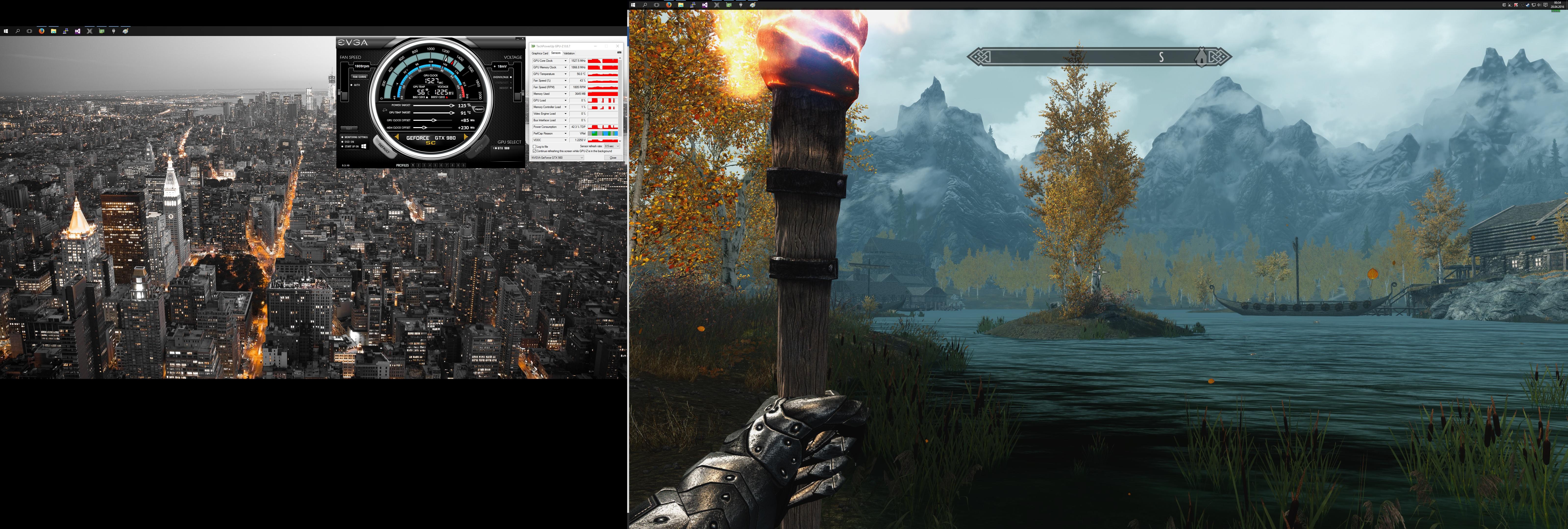

Hier gerne zwei Screenshots der Settings, einmal wo sie relativ kühl ist und einmal wo Skyrim schon etwas länger lief.
Die aktuell eingestellen Werte laufen stabil, sprich keine Bildfehler.
