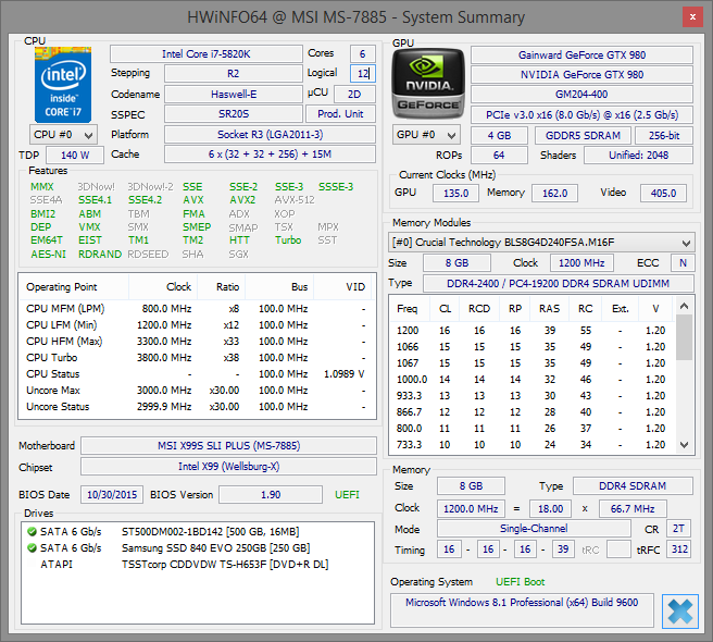

Installiere dir mal das Tool HWinfo64. Und guck mal ob die Grafikkarte, CPU, etc. hochtaktet. Dort kannst du zumindest nachvollziehen ob irgendetwas drosselt.
Mit Standardtakt muss mit dem System Full-HD + Ultra in Battlefield 4 auf jeden Fall flüssig laufen! (Außer dein Monitor, etc. hat einen hohen Inputlag - der sich aber unabhängig von der Grafikstufe immer gleich verhält)
