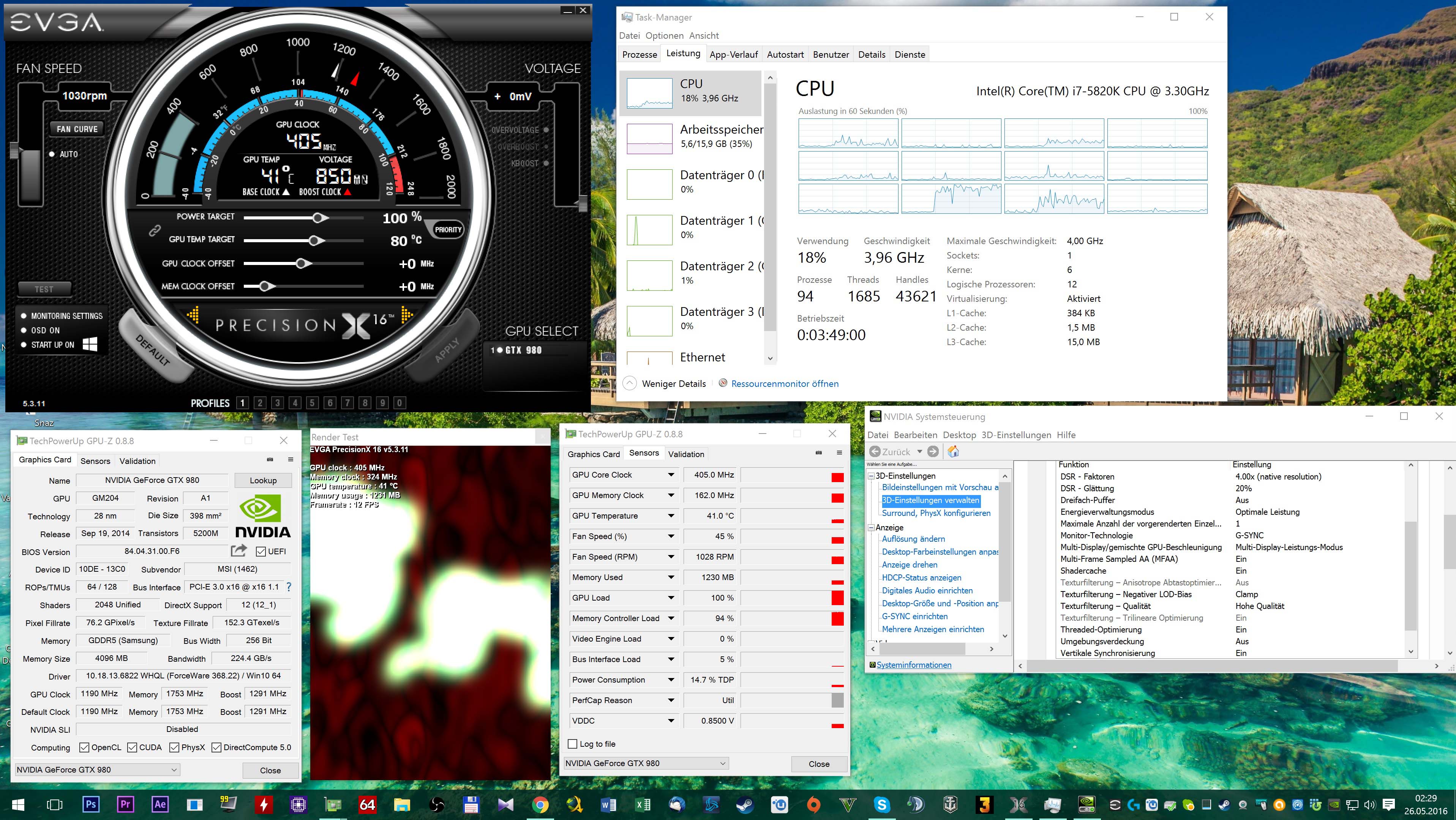

Jetzt funktioniert nicht mal mehr der Kboost Knopf xD Ich bin langsam echt am verzweifeln xD :D
Ich hab noch ein Bild angehangen, daran kann man ja genau sehen was Sache ist. xD
Der Rendertest taugt nichts. Lass mal den Valley Benchmark im Fenster modus laufen.
