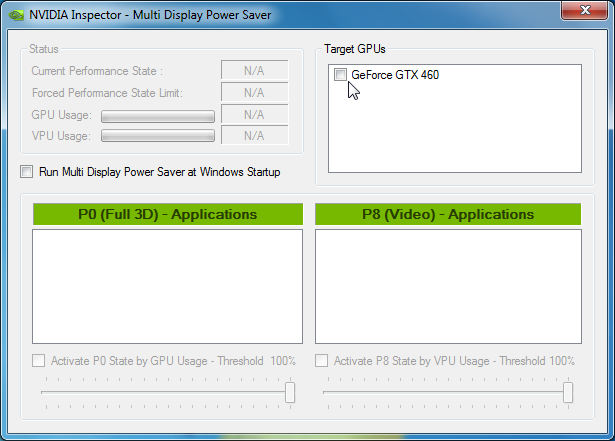

Ansonsten gibt es noch die Möglichkeit, mit dem nVidia Inspector und dem Multimonitor Powersaver die Grafikkarten in den höchsten State (P0) zu zwingen. Boost hast Du dann trotzdem nicht, aber zumindest nicht nur knapp 600MHz.
Nachtrag 1:
Ich habs gerade getestet, wenn ich den Multimonitor Powersaver anmache und die Grafikkarte auswähle Flakert das Bild und es geht gar nix mehr. Also damit meine ich, es geht wirklich nix mehr außer den Restart Knopf zu drücken.
Nachtrag 2:
Der PC arbeitet normal weiter im Hintergrund, nur das ich halt nix mehr erkennen kann weil das Bild extrem Flakert auf beiden Monitoren. Wenn ich den Haken bei der Grafikkarte im Programm rausnehme mit der Leertaste, sehe ich wieder was, aber sobald ich ihm wieder rein mache flackert das Bild wie vorhin extrem.
Ich hab mal ein Beispielbild angehangen was ich mit Haken meine. Da sieht man ja kein Haken drin, wenn ich da eines rein mache siehe oben Beschreibung.
