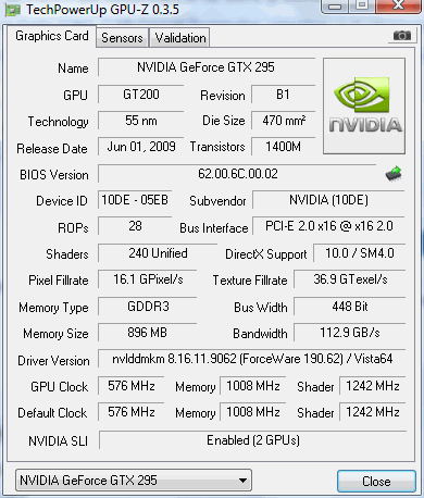

PS: hab noch vergessen zu sagen das der fehler bei rendering aufgetreten ist,dann hab ich auch mal ein bild angehängt von gpu-z und wollte fragen ob das alles so stimmt da ich darin nicht ganz so bewandert bin.

unten bei gpu-z ist eine auswahl option ist da 2x GTX295 drin weiß grade nicht wie das bei multi gpu karten ist bei einem normalen sli system werden dort beide karten angezeigt
richtig ich kann sie 2x auswählen sprich wenn ich den reiter ganz unten links öffne könnte ich sie nochmal auswählen. also nochmal zum treiber (bin etwas verwirrt) also wenn ich auf nvidia.de bin gehe ich auf
