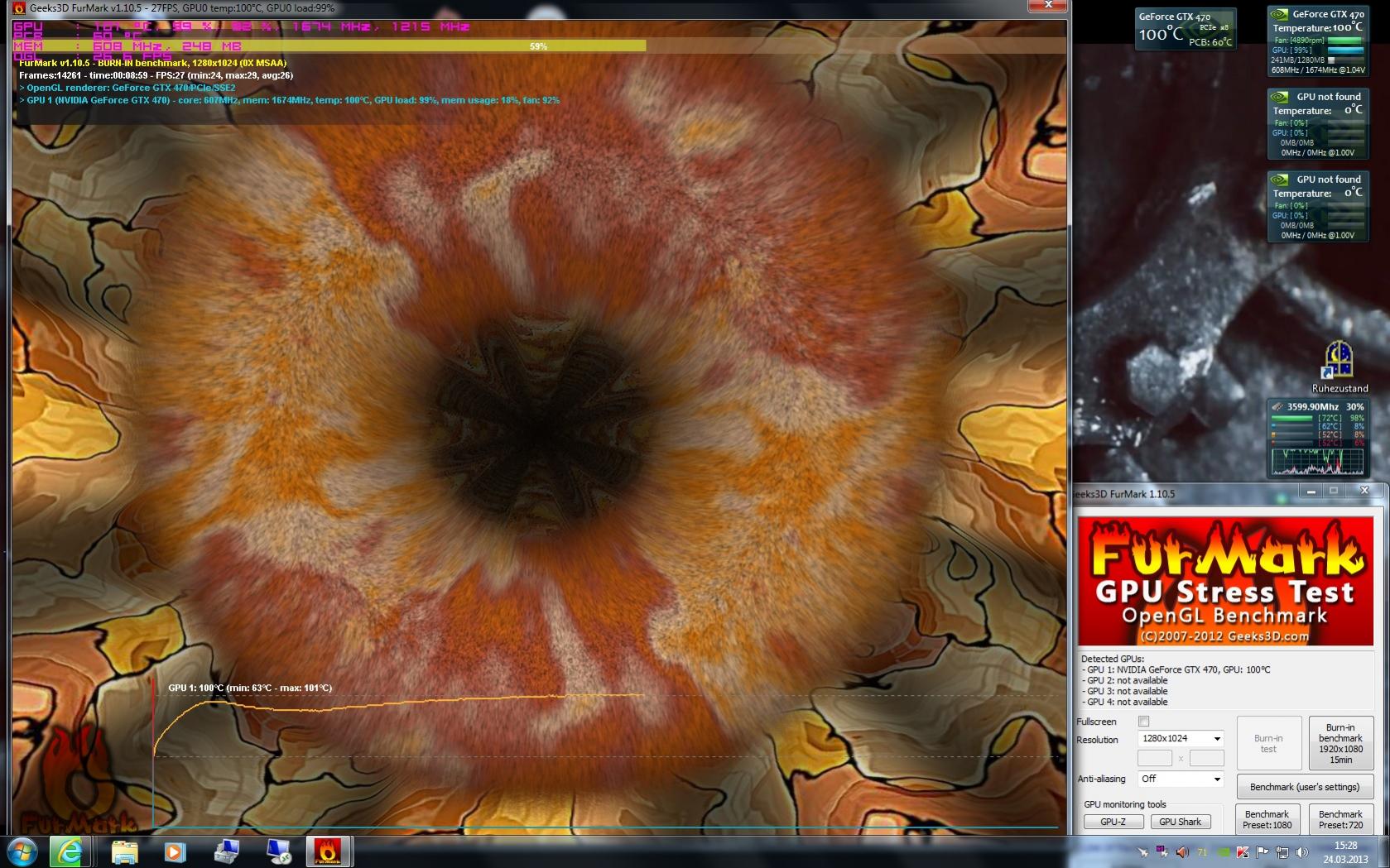

ich habe sie vorhin nochmal geröstet bei 120°C für 20min und dann nochmal gleich fortlaufend die temp auf 140 hoch und weitere 20min.
ulkigerweise läuft sie gerade in daddel 2 als single karte recht passabel in BFBC2 mit Dxversion=auto. und bei Dxversion=11 ist auch kein problem zu erkennen. leider hat sie mir schon früher schöne augen gemacht und mich dann fallen lassen. sie ist derzeit auch wieder auf x8, und ich hab mehrfach neustarten müssen eh sie überhaupt mehr als nur den startscreen von win7 zeigte.
auch mag sie es nicht, wenn noch andere karten im system sind. mußte alle 3 8800gtx ausbauen. sehr merkwürdig. wie auch immer, ich werde weiter stress machen und den THERMInator mal richtig köcheln lassen. quasi nen einbrenntest machen. ^^
ich lass' dann auch noch ein wenig furmark und konsorten laufen und werde mir auch mal ne andere dx11-anwendung suchen, um ihr mal was "gutes" zu tun.

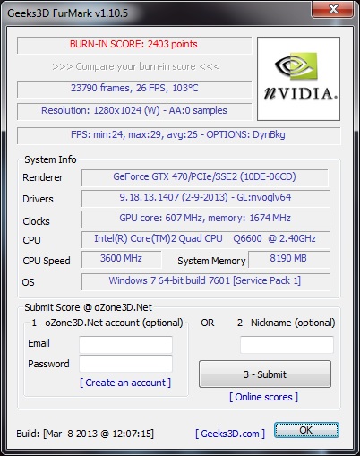

so:
temp ging unter furmark bis 103°C hoch. aber keine anstalten, dass iwas defekt ist?.! siehe auch resultat und screenshot von zwischendrin:
40Min? Mich wundert dass die Karte überhaupt noch läuft. Wie schon gesagt, Zeit spielt hier keine Rolle. Ich wette mit der Karte hast du nicht mehr allzulang Freude.
Das mit den 103° liegt vermutlich an der nicht einwandfreien Kühlermontage.
