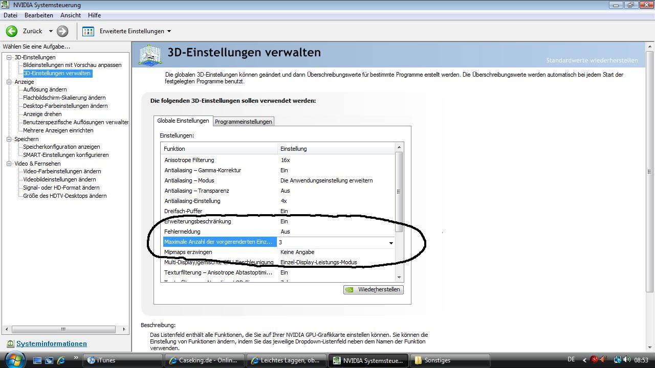

Hast Du mal v-sync aktiviert und geschaut ob es noch ruckelt?
Und im Grafik-Treiber die "Maximale Anzahl der vorgerenderten Einzelbilder" von 3 auf 1 gestellt?
Denn die Einstellung "3" macht in CSS (ev. auch in anderen Spielen) bei manchen Maps und mit schnellen Grafikkarten Probleme.

Hab ich mal gemacht von 3 auf 1 gestellt.
Werde gleich testen.
Als ich gestern mit Vsync an CSS gespielt habe hat es extrem geruckelt.
Das VSYNC für das eine Spiel schlecht ist, bedeutet nicht dass es für alle schlecht ist.
Ist normal das CS:S mit Vsync ruckelt weil 60fps in CS:S einfach zuwenig sind. Das gleiche im MP von CoD.
Aber bei Singleplayer wie GTA 4, JC 2 etc ist Vsync aufjedenfall zu empfehlen.
Läuft jetz wieder alles bestens.

Hab jetzt mal die Monitoreinstellungen von 59hz auf 60hz gemacht mit nem Trick in der Nvidia Einstellung, dann Vsync erzwungen und siehe da CSS läuft perfekt : ) [kA warum es vorher mit Vsyn geruckelt hat...]
Cod6 ebenfalls, nicht die kleinsten Anzeichen von Minirucklern oder Kanten flimmmern.

In Css und Cod hab ich die Ruckler mit erzwungenem Vsync wegbekommen.
