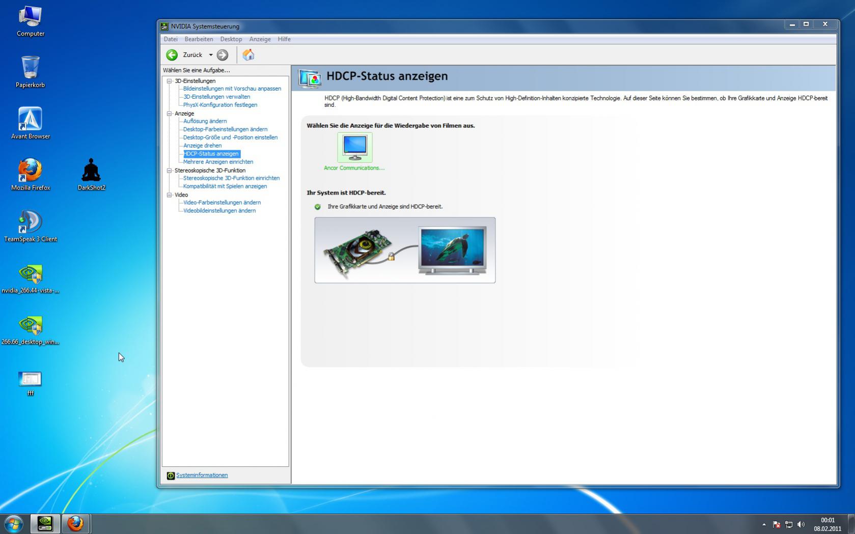

neuste treiber instaliert, und trotzdem leider kein digitales audio...
kannst ja mal in der Systemsteuerung den Treiber für den Audiochip der Grafikkarte entfernen... das Gerät heißt NVIDIA High Definition Audio... Einfach deaktivieren sollte reichen.
Wobei ich eher glaube dass es sich um ein Problem mit deiner Hardware handelt.
