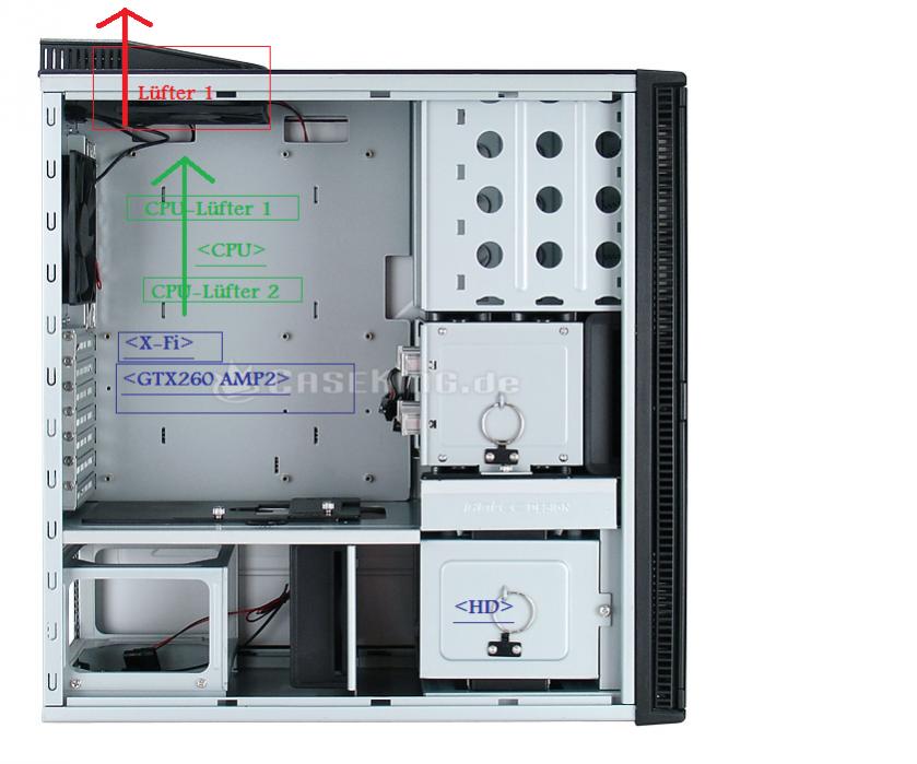

Was man noch wissen sollte ist wie mein Gehäuse gekühlt wird (siehe Anhang). Habe nur 3 Lüfter (2 CPU Lüfter und 1 Gehäuse Lüfter) verbaut, scheint allerdings recht gut zu funktionieren: In Crysis nie höher als 71°, im Furmark gehen sie nach 35 Minuten auf GPU core 80° C (idle: 42), CPU 47-49° C (idle: 37), Gehäuse 57° C (idle 26).
Allerdings bin ich mir nicht sicher ob bei meiner Lüftung ich nicht zwingend eine Grafikkarte benötige welche die Luft nach außen bläst und nicht in das Gehäuse.

Vom Prinzip her sind alle 3 Karten gleich. Sie zirkulieren nur mit dem im Gehäuse verfügbaren Luft rum, transportieren sie aber nicht nach draußen.
Bei deiner Gtx260 ist das anders, die befördert die warme Luft direkt nach draußen und ist daher nicht zu vergleichen.
Ich denke aber trotzdem, dass die Zirkulation ausreichen sollte. Der Kamineffekt, der bei dir entstehen sollte, wird für genug Frischluft sogen. ;)

ganz einfache lösung: probiers aus. wenn die graka zu heiß wird, musste dir eben ne neue lüftertaktik überlegen ;) ... hast doch vorne noch platz. wenns zu heiß wird, sorg halt aktiv für frischluft.

Ich finde sie sehr Leise. Obwohl ich mittels Bisos flash auf mind 30% fan speed komme statt den üblichen 40%, was aber wohl nur silent Freaks auffallen könnte. Da du nur einen Gehäuselüfter hast, ist es wohl keine Option den Ruhig zu stellen, womit die gigabyte (wie auch vermutlich alle anderen) nicht rauszuhören sein werden. Die gigabyte finde ich unter Last auch sehr Leise, alelrdings würde ich mich an deiner stelle mit 2 gehäuselüftern sicherer Fühlen :P z.b. unten bei den festplatten einen der reinsaugt^^
