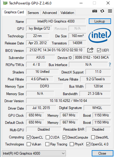

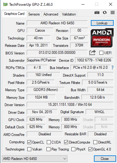

Mit welchen Anschlüssen hast du (@net1 ) bis jetzt probiert ein Signal an den Bildschirm zu zaubern?
Naja, ist wohl eine von Sapphire. Vielleicht diese hier:
https://cdn.sapphiretech.global/assets/consumer/previous_generation/11190_02_HD_6450_1GB.pdf
Die meisten HD 6450 scheinen Dual-Link zu haben. Dafür brauchst du ein entsprechendes Kabel, das ausreichend Leitungen hat. Im Idealfall steht irgendwo "Dual Link" auf dem Kabel drauf. Damit müsste es funktionieren, weil der Bildschirm auch einen Dual-Link-Eingang hat.
Mit Single-Link-Kabeln oder über HDMI funktioniert es nicht. Überprüfe deswegen mal, ob dein Kabel passt.
