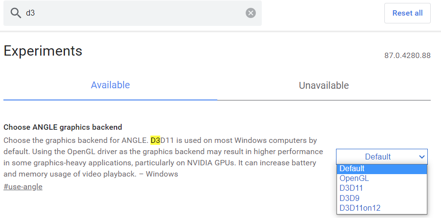

Hi again, so wie es aussieht habe ich unter chrome://flags keinen Punkt mit "D3D11 Video Decoder". Das einzige was ähnlich gefunden worden ist, ist auf dem Bild zu sehen.

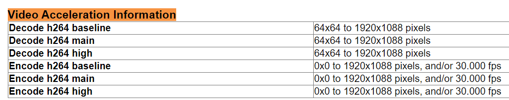

Auf dem zweiten Bild noch die Details die unter chrome://gpu gefunden werden. Und da wird das "Decode VP9" eben nicht gefunden.

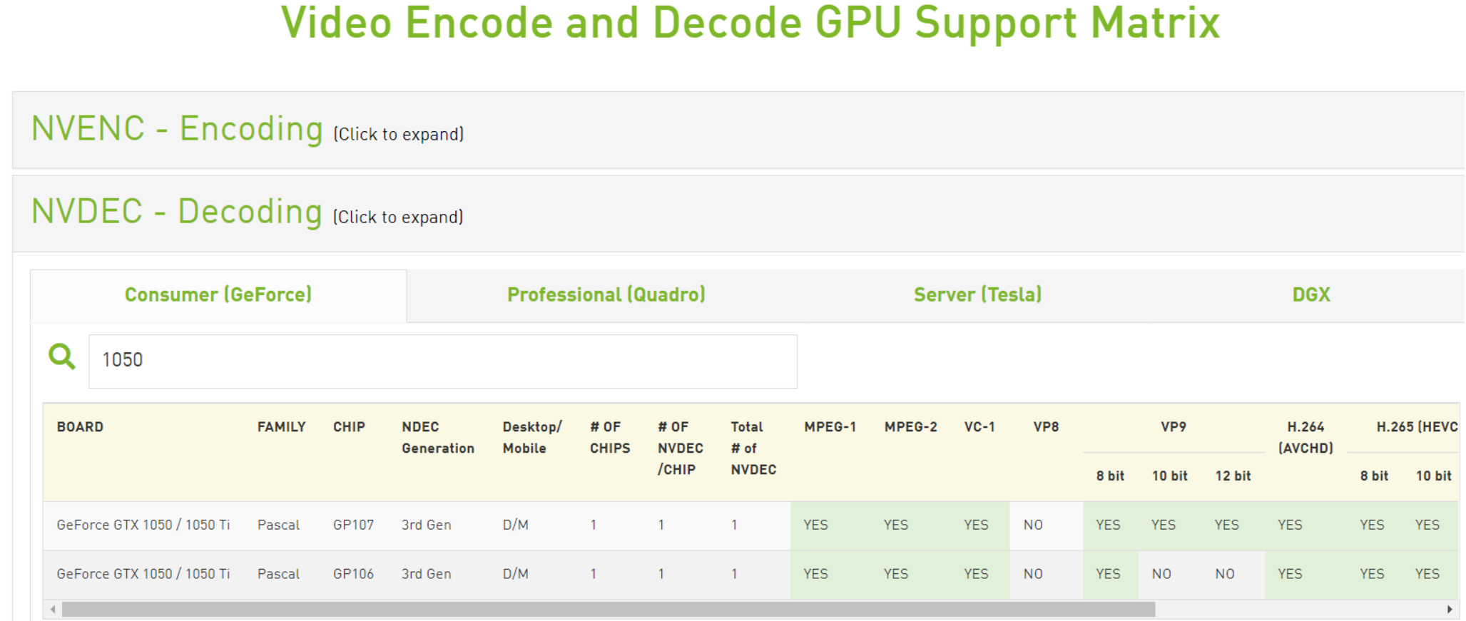

Mittlerweile bin ich bei weitere Recherche auf ein Nvidia Chart gekommen, auf dem die GPUs und deren Videofähigkeiten aufgezeigt sind (leider habe ich das für AMD, speziell meine Generation, bisher nicht gefunden).
Laut dem Chart gehts so bei 1060GT bzw. GTX1050Ti langsam los mit VP9 Unterstützung.
Nvidia Matrix
--> Somit wäre das vermutlich die erste Lösung... so eine o.g. zu besorgen.

vp9 wird seit GCN Unterstützt, die R9 290 gehört zu GCN 2.0
Wie kommst du auf die Idee, dass deine Karte diesen Codec Hardwareseitig nicht unterstützt?
Google encodiert, du decodierst.

Tun sie nicht richtig.
Die VCE/UVD war halt immer eine kleine Baustelle bei AMD GPUs.
Mit nicht richtig heißt es findet ein hybrid decoding statt, ein Teil wird auf den Shadern berechnet ein anderer Teil auf der CPU. Die UVD unterstützt das volle HW Decoding schlicht nicht. Erst ab Navi hat man die VCN und damit auch vollen VP9 Support.
