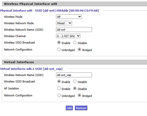

Ich habe jetzt einen Uralt-Router mit dd-wrt in meiner Grabbelkiste gefunden. Ein Gigaset SE505. Das nenne ich mal nachhaltig (wobei ich noch den Stromverbrauch checken muss ;-)
Ich werde diesem Guide folgen.
Allerdings habe ich ja eine weitere Anforderung:
Ein zweites WLAN für meine Wallbox.
Erzeuge ich dafür einfach ein virtuelles Wlan Interface:
Welche Einstellungen sind hierfür richtig bei AP Isolation und Network Configuration?
Ich nehme an, ich verwende hier besser eine eigene SSID, damit sich nicht versehentlich das Handy damit verbindet? Andererseits hätte ich dann in der Garage WLAN...
