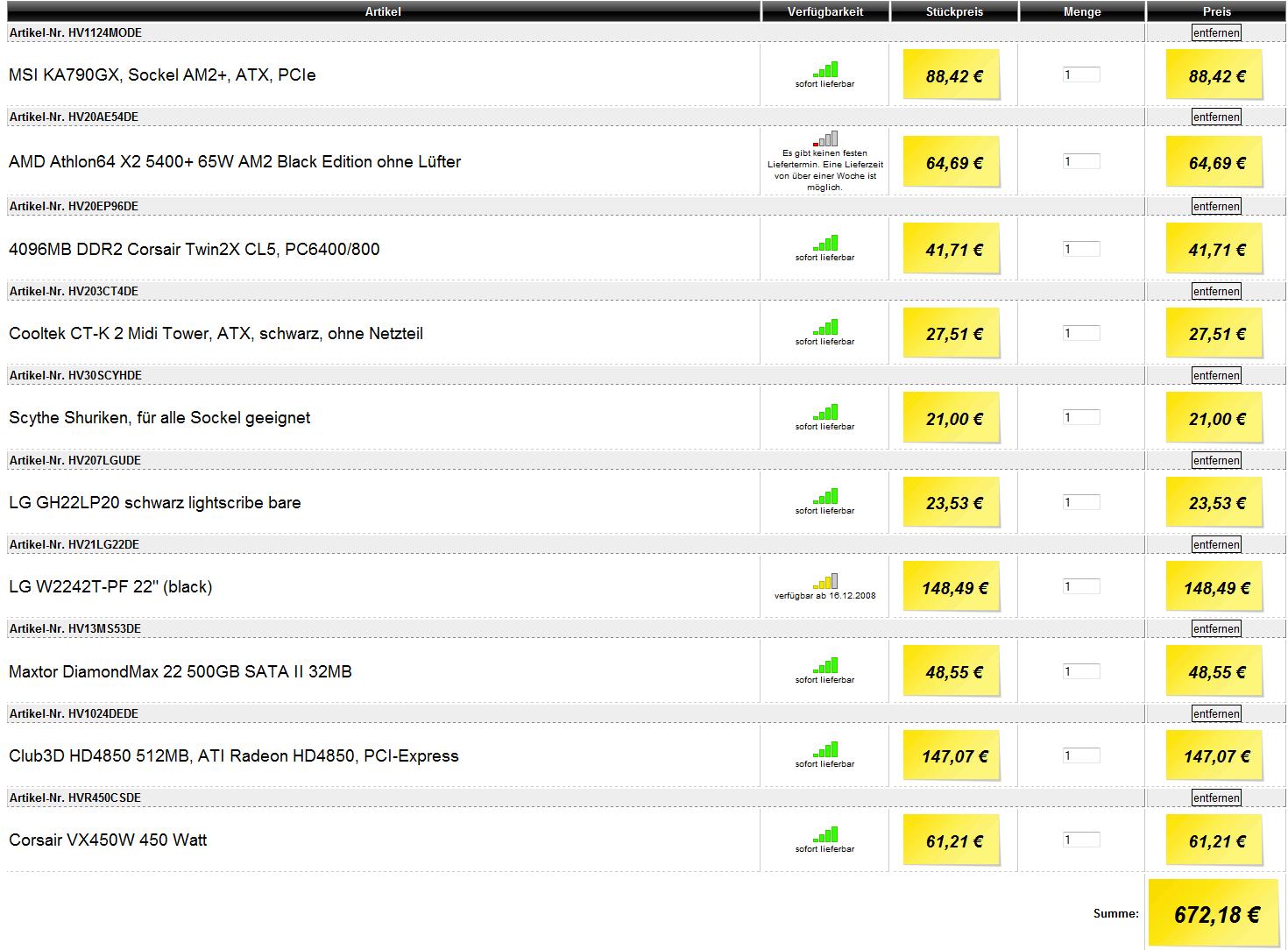

Hi
Ich soll einem Kumpel ein günstiges System zusammenstellen. Bin mir noch nicht wirklich bei allen Teilen sicher, wie zb beim CPU Kühler und der Graka. Eine HD 4850 müsste eigentlich bei einem 22" reichen, oder sollte ich doch lieber zur HD4870 greifen.
(Games: CSS, Assassins Creed, NFS Undercover Auflösung 1680x1050)
Verbesserungsvorschläge sollten das Maximalgesamtbudget von 750€ nicht überschreiten.
Danke schonmal für eure Tipps.
Hier mal meine Liste:

Kann Auch Intel sein wenn es bei maximal 750€ bleibt.
AW: Günstiges AMD System!! Verbesserungsvorschläge??
Tendenziell sollte es eine 640er Platte sein, weil schneller. Dazu nen besseren Kühler wie den Xigmatek Achilles, EKL Groß Clock´ner Blue Edition oder kleiner: OCZ Vendetta oder ein Xigmatek Derivat.
Überleg dir bitte bei der Graka die 1024MB Variante, wenn du bei voller Auflösung spielen willst. Ab und an kann dann auch mal der Vram vollaufen bei 512. Kostet etwas mehr, sollte es aber wert sein.
Wenn dir die 20-30% Mehrleistung der 4870 ggü der 4850 den Aufpreis wert sind, und das Geld da ist: Dann machs.
Beim Kühler: vllt nen Kühler mit 92er Lüfter: Xigmatek Nepartak, oder OCZ Vendetta
Beim Gehäuse: vllt ein Rebel 9 ohne Seitenlüfter? Oder das revenge?
Orientier dich mal an eienr Gainward 4850 Golden Sample oder einer HIS IceQ 4.
Beid e haben alternative Kühlsysteme, die die Karte im Idle unter 40° und unter Last bei ca 60° halten (Referenzkühler liegt bei Idle 75° und Load 85°).
Die Gainward GS mit 512MB kostet auch nur ein paar € mehr als deine CLub3D und ist zudem leistungsstärker.

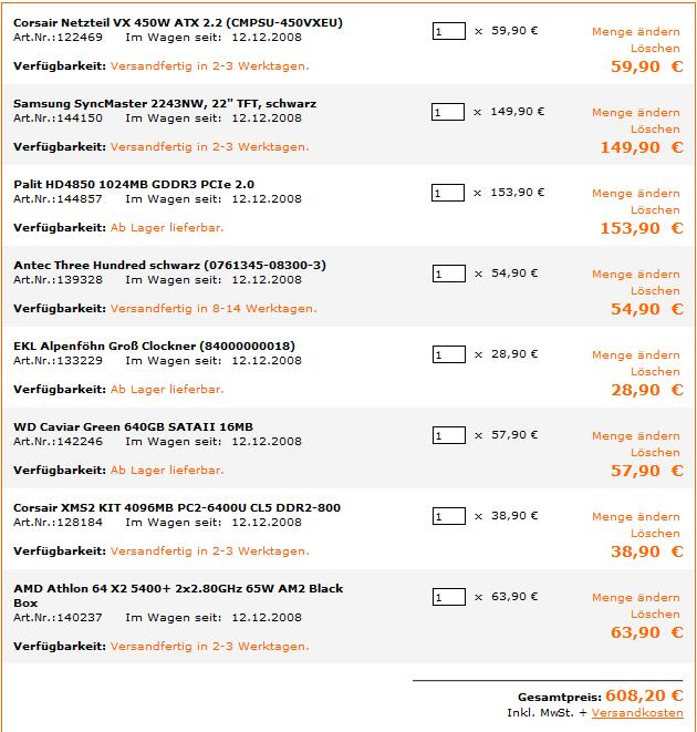

Alos um die 20€ gehts nicht würde ihn dann sowieso selbst zusammenbauen. Ich werde mal bei hoh.de schauen auf was für einen preis ich dort kommen würde.
Da gabs meistens viel mehr Auswahl als bei hardwareversand und somit auch andere Modelle bei den 1GB-KArten.. Vor allem die Palits und Gainwards
Habe jetzt bei hoh.de eine Zusammenstellung gemacht und komme auf 608€. Problem dabei ist, das sie nicht das Mainboard haben, das ich nehmen wollte. Gibt es irgendwelche alterantiven zu dem board auf der Seite oder soll ich mir das board dann bei Hardwareversand bestellen???
