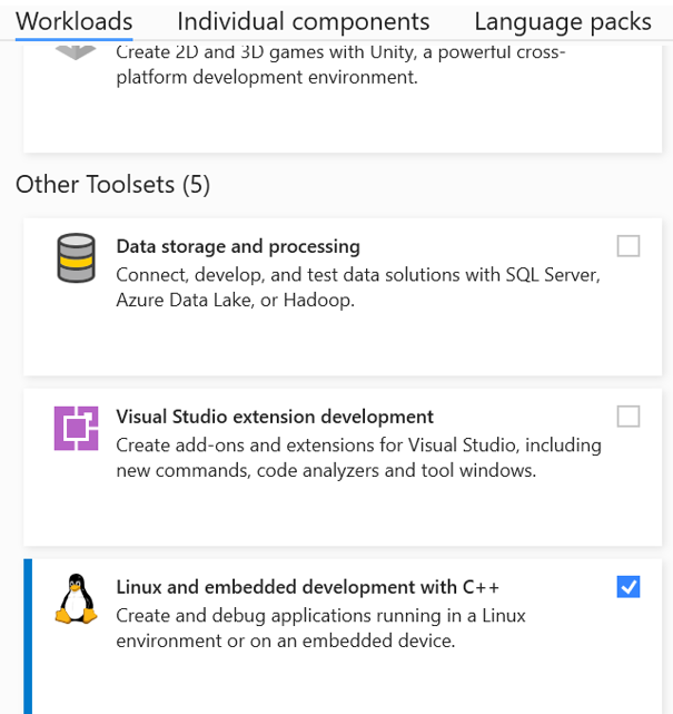

Beim VS2022 Setup einfach den Linux C++ Workload installieren
Und dann könntest du die Linux Version über Windows-Subsystems für Linux (WSL) debuggen und testen:
Anleitung: Kompilieren und Debuggen von C++ mit WSL 2 in Visual Studio 2022​
https://learn.microsoft.com/de-de/cpp/build/walkthrough-build-debug-wsl2?view=msvc-170
Reaktionen: tollertyp
