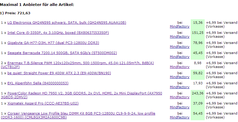

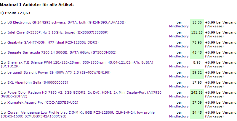

so, hier mein zweiter vorschlag (diesmal intel):
Klick
bei "beliebiger verfügbarkeit" kriegst du alles von MF für insgesamt 721.63€, wobei du - wenns dringend is - auf die gehäuselüfter und den CPU-kühler theoretisch vorerst auch verzichten könntest:
