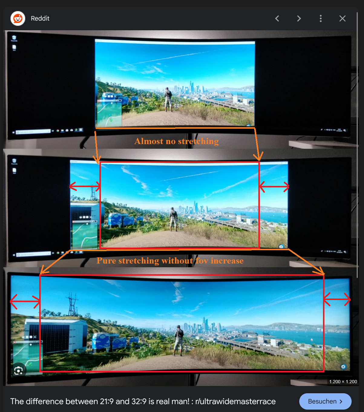

Venyo schrieb:
was der Vorteil von Widescreen-Monitoren ist
Man sieht mehr

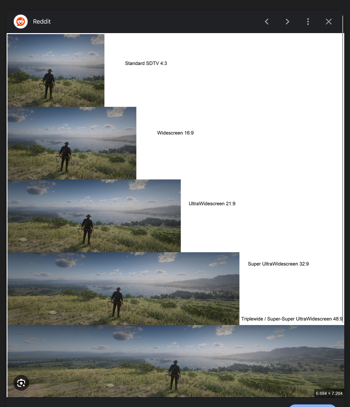

Es gibt aber auch Heute noch immernoch Games die probs haben mit der Ultra Wide darstellung
Ich bin mehr im 4K Lager also 16:9 aber hin und wieder schalte ich mein 48" 4K OLED TV auchmal
auf 21:9 bzw 3840 x 1600 oder 3840 x 1800 oder 3840 x 1900
Also musst du schauen was dir da am meisten gefällt

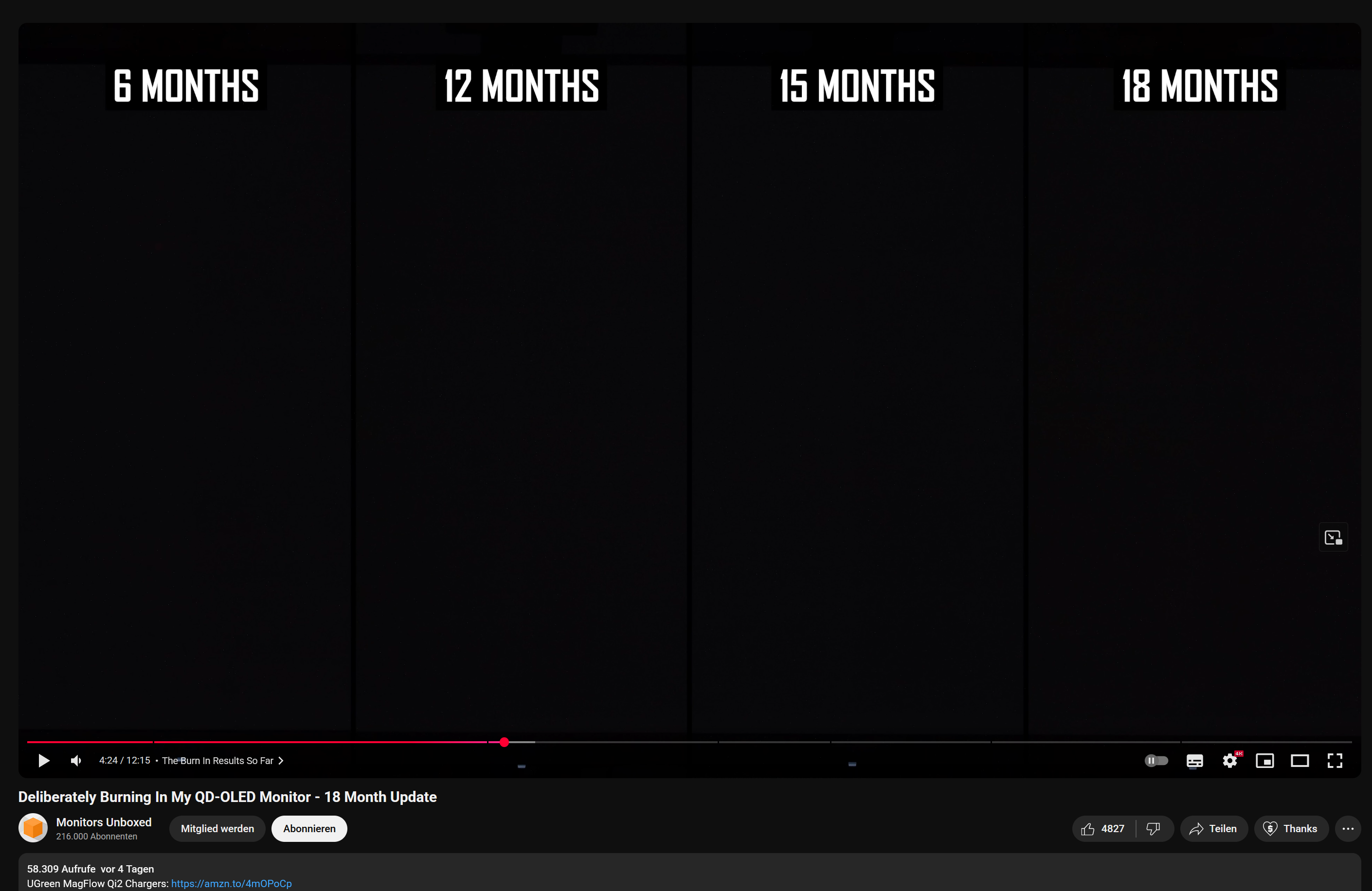

https://www.lg.com/de/lg-experience/inspiration/lg-oled-geschichte-tv
Aber wie der User Alexander2 über mir schon schrieb gibt es da einige Tests zu

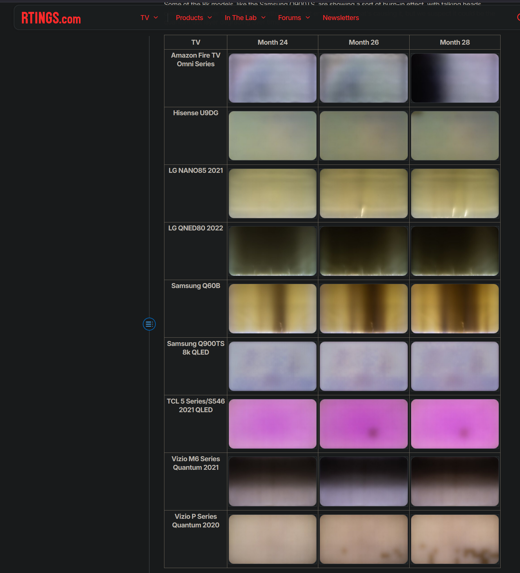

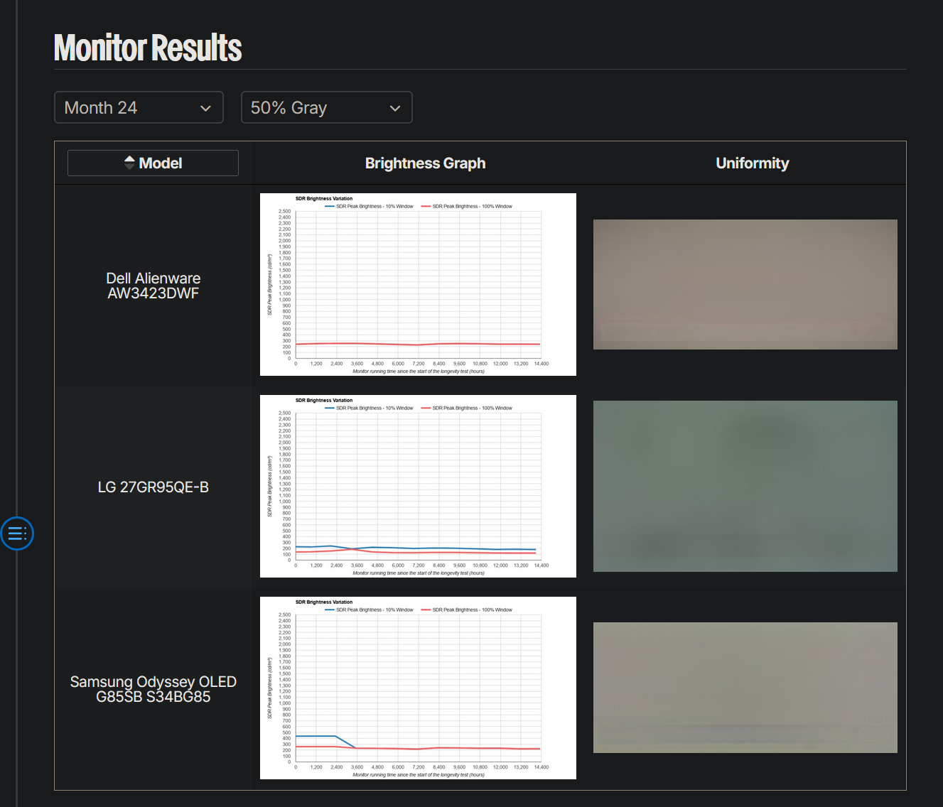

Aber auch LCDs haben da so ihre Probs dort liegts aber eher am Backlight :
https://www.rtings.com/tv/tests/longevity-burn-in-test-updates-and-results
Für ein Mixed Usecase geht OLED und QD-OLED seit 2019 schon klar nutze selbst seit Juni 2020
ein OLED TV als PC Monitor und da is nach nun über 17.100 Betriebsstunden nach nun über 5 Jahren
weiterhin keine Spur von Burn In aber ich halte mich an an die seit Jahren bekannten empfehlungen
Wer vorrangig aber viel oder sogar nur Office macht dem würde ich eher zum LCD raten
oder er sollte sich darauf einstellen das der Burn In nach 1 - 2 Jahren anklopft der dann auch
schon sichtbar im Content ist ( siehe eben zb das Monitors Unboxed Video von weiter oben )

Venyo schrieb:
Die Auflösung, die mir am besten gefällt - da gibts keine objektiven Parameter, an denen man das festmachen sollte (wie den Abstand zu meinen Augen wie ich vermutet hatte)?
Auch ja aber auch Bildschärfe die durch die PPI bestimmt wird
Sowie eben das Bildformat ( 16:9 , 21:9 , 32:9 ) was halt auch nochmal ne Geschmacksfrage is
Da musst du halt selbst schauen welche Auflösung und Bildformat bei welcher Display Größe dir persönlich passt
Ich mag zb Glossy 4K im Bereich 40" - 49" also auch 16:9
Ein anderer mag 4K bei 27"
wieder ein anderer mag 27" 1440p 16:9
der nächste halt 34" 1440p 21:9
wieder ein anderer mag 45" mit 21:9 und 1440p
wieder ein weiterer mag aber lieber 49" 32:9
usw
Darum gibts da drausen ja auch soviel auswahl an unterschiedlichen Geräten
Auch musst du natürlich schauen wenn du Gaming per Streaming ala Geforce Now nutzt welche
Bildformate die unterstützen sollte es ein nicht 16:9 werden
Da musst du schon selbst wissen was für dich persönlich gut is

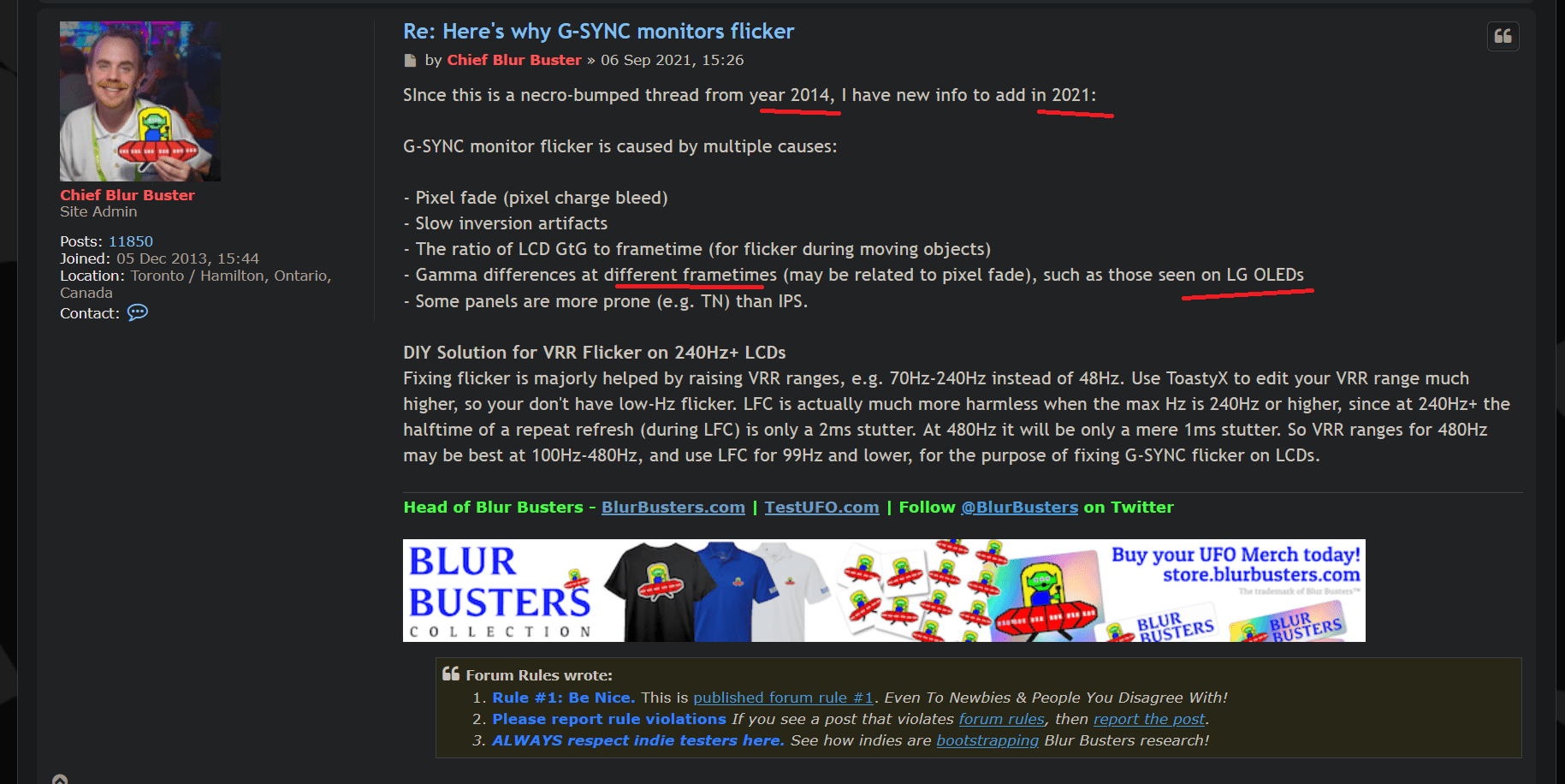

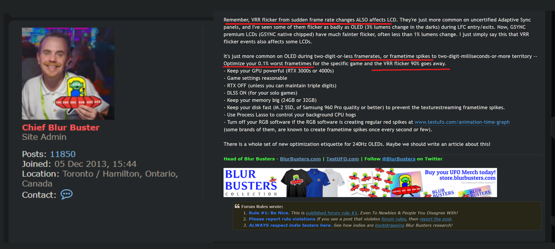

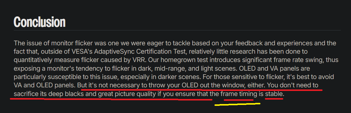

Danke euch! Also Black Smearing und VRR Flicker sieht für mich ziemlich horrormäßig aus. Deswegen würde ich OLEDs und VA-Panels ausschließen. IPS Glow bin ich gewöhnt, damit kann ich viel besser leben. Dann mache ich einen Kaufberatungsthread auf.
OLEDs haben aber nicht mit smearing zu tun, auch VRR Flicker nicht. VRR Flicker ist allgemein ggf. vorhanden eben bei jedem Monitor, der VRR hat.
Und wenn VRR flackert, halt einfach ausschalten, bei einem Bildschirm mit hoher Hz Zahl ist VRR und co sowieso weniger wichtig.
Oder seine Game Settings so einstellen das die Frame Time besser wird und Frame Time Spikes vermieden werden

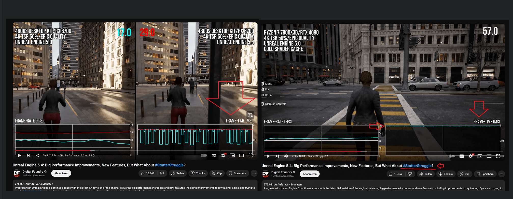

das geht natürlich nich bei Games die an Stutter Leiden aka viele Unreal Engine 4 und 5 Games

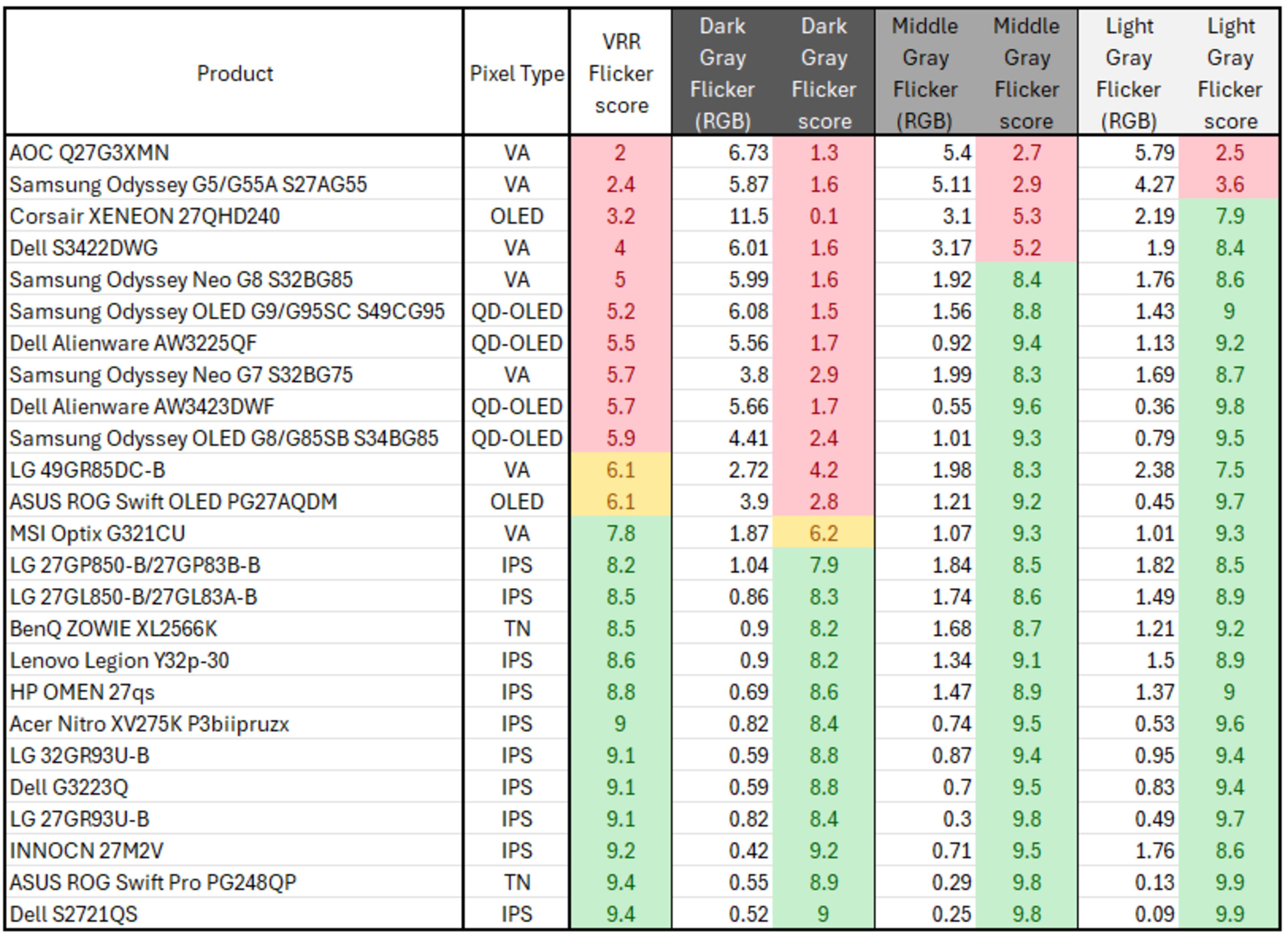

Auch IPS hat VRR Flicker .. keiner hat da eine 10
https://www.rtings.com/monitor/learn/research/vrr-flicker
Chief sollten ja die meisten kennen :
https://forums.blurbusters.com/viewtopic.php?f=5&t=1627&start=10
https://forums.blurbusters.com/viewtopic.php?t=12164#p95017
Aber es spricht natürlich auch nix gegen ein guten LCD ... ich kann verstehen das OLEDs nich für jeden
passend sind
Ich bin aber froh diesen Schritt im Juni 2020 gegangen zu sein und VRR Flicker zeigt
mein OLED TV eigentlich nur in Hauptmenus oder Ladescreens aber im Gameplay nicht
bis auf 2 Ausnahmen die eine war Baphomets Fluch 1 Remake und die andere weiss ich garnich mehr
bei beiden lag ein Game Bug vor wo sich die FPS nich mit den Hz Syncen konnten
und die Hz wild umhersprangen aber die FPS recht stabil waren
