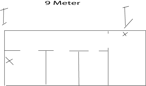

Ich habe mal schnell eine hässliche Skizze gemacht. Das Linke Kreuz ist das iRadio, das rechte Kreuz ist meine Fritzbox 7270.

Laut Deiner Skizze könnte ich mir schon vorstellen, dass eine externe Antenne etwas abseits vom iRadio den ungünstigen Winkel zur Fritzbox verbessert. Du könntest Dir so eine Richtantenne online zur Ansicht bestellen und testen. Übrigens kann man eine externe Antenne auch beim Accesspoint einsetzen, falls die von der FB abnehmbar ist.
Eine Alternative wäre der Einsatz eines WLAN-Repeaters.

Noch ein Nachtrag. Ich habe mich gerade ein wenig belesen. Man kann ja nicht alles wissen. Aber die Stabantenne strahlen im rechten Winkel ab. Das kann man sich so vorstellen wie wenn man eine CD auf die Antenne schiebt. Die CD zeigt dann die Abstrahlrichtung. Mein Router die Fritzbox hing bisher so an der Wand das die drei Antenne zur Seite gezeigt haben. Damit habe ich das Haus in vertikaler Richtung mit WLAN versorgt. Nun habe ich die Box um 90° gedreht und die drei Antennen zeigen nach unten. Damit habe ich eine horizontale Versorgung meiner Wohnung mit WLAN.
Ein erster kurzer Test zeigt schon eine deutlich stabilere Verbindung und nur noch wenige Abbrüche.
