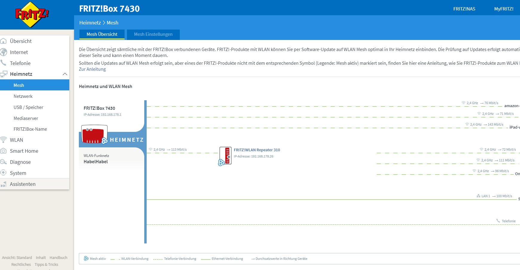

FritzBox 7430 mit fritz repeater 310 in mesh verbinden
damit wlan optimal genutzt wird
https://avm.de/service/fritzbox/fritzbox-7430/wissensdatenbank/publication/show/3329_Mesh-mit-FRITZ/
genau danach habe ich gerade gesucht, denn das wäre auch mein Vorschlag gewesen, es erstmal so zu probieren :daumen:
Hintergrund: ein "normaler" Repeater halbiert (!) die Datenübertragungsrate, ein Mesh-Repeater hat nicht den Einfluss. Wenn also schon vorher die Übertragungsrate lausig ist, wirds damit nicht besser.

Der Repeater läuft eigentlich recht gut...

Das ist nur tlw. richtig. Ein Repeater halbiert immer die Bandbreite (mesh oder nicht), es sei denn er hat ein separates Funkmodul oder läuft als AP (Anbindung per LAN-Kabel). AVM nennt das Cross-Band-Repeating
Die FB7430 und der Repeater 310 können das nicht.
Beispiel: Repeater 3000 hat 2x 5GHz und 1x 2.4GHz, er kann also mit 5GHz mit einer Fritzbox verbinden (bei nicht zu hohem Abstand) und zus. noch ein WLAN auf 2,4Ghz und 5 Ghz aufspannen.
Die Repeater 1200 und 2400 haben 1x 5Ghz und 1x 2,4Ghz, können also ein Band zur FB benutzen und das anderen zum aufspannen des WLAN benutzen ohne Geschwindigkeit zu verlieren. Das jeweils im Wechsel.

Eine Halbierung würde ich mit Kusshand nehmen, wie gesagt ca. 10Mb Datendurchsatz reichen uns vollkommen. Bei den 0,5Mb, die wir teilweise haben, kann man nicht mal ne Homepage ohne Wartezeiten öffnen. Ist wie ne Zeitreise ins ISDN-Zeitalter:freak:
