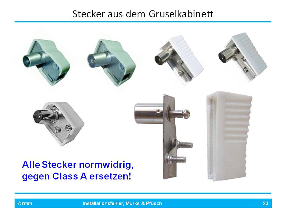

Besser und Haltbarer ist sowas.
Besser und schlechter sind relative Begriffe. Falls du noch mehr solcher normwidriger Empfehlungen auf Lager hast, behalte sie besser für dich.

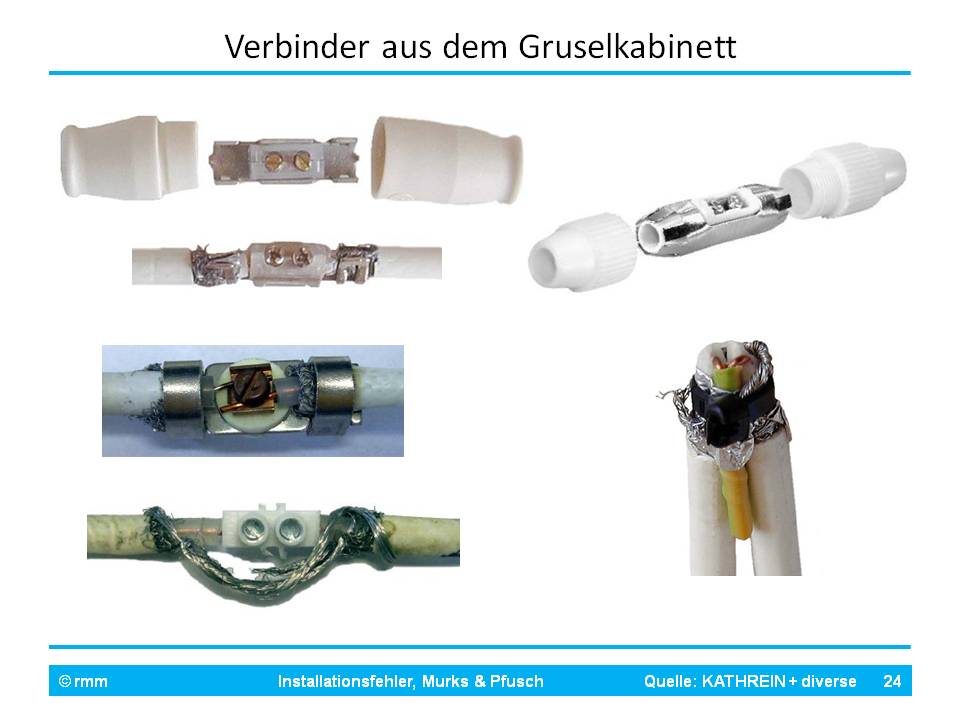

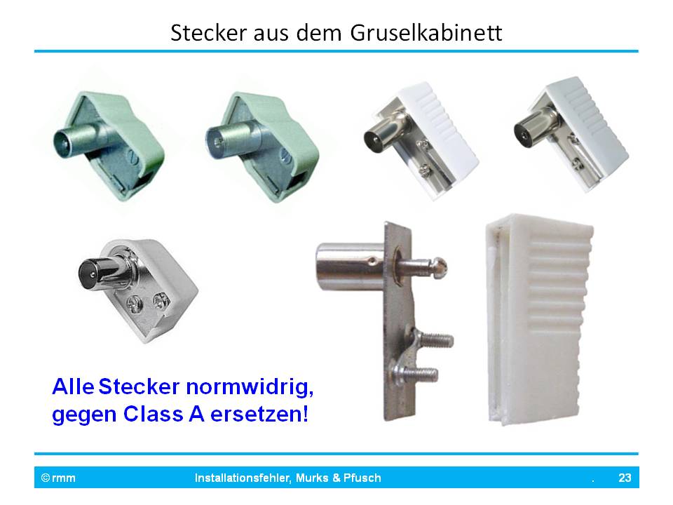

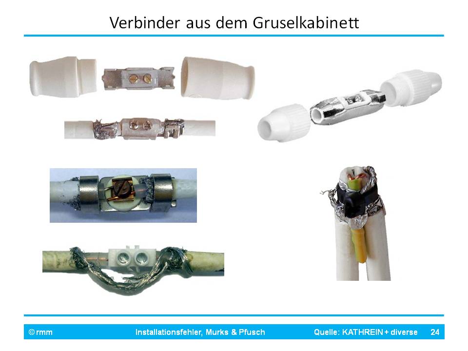

Nach Störstrahlnormen und der noch strengeren SchuTSEV sind Bauteile gefordert, die mindestens Schirmungsmaß nach Class B einhalten. Dieser Plastikstecker mit 0 dB Schirmung und erfüllt noch nicht mal Class C. Zu einem zeitgemäßen Hochschirmkabel mit Class A Schirmdämpfung passt der wie der Faust aufs Gretchen.
Solche Bauteile sind neben nur ungenügend geschirmten 60 Ohm Altkoaxkabeln die Hauptursache für Einsätze des Funkstörungsdienstes der Bundesnetzagentur und wenn eine LTE-Station in der Nähe den Betrieb aufnimmt, wird vielleicht auch Hacky zum Buntspecht. ;)
Hier ein Link: Wege zum ungestörten Kabelanschluss .

Hacky hat einen guten Stecker und Kupplung gesucht aber einen schlechten Ratschlag bekommen.
Störstrahlnormen gelten auch für OMs, die offenkundig keinen Bezug zu zulässsigen Schirmungsmaßen haben.
73 Dipol
@Dipol, wo kommen die Bilder her? Die Präsentation scheint ganz interessant zu sein.
Die Bilder der Stecker und Kupplungen stammen von verschiedenen Anbietern, der Rest aus Seminarfolien von KATHREIN und PROMAX.
Die Präsentation ist zur antennentechnischen Fortbildung von Installateuren gedacht und stammt von mir. Die habe ich als Moderator des vom Betreiber kürzlich wegen Umstellung auf Facebook plattgemachten Netzweltforums auch nur punktuell genutzt.
