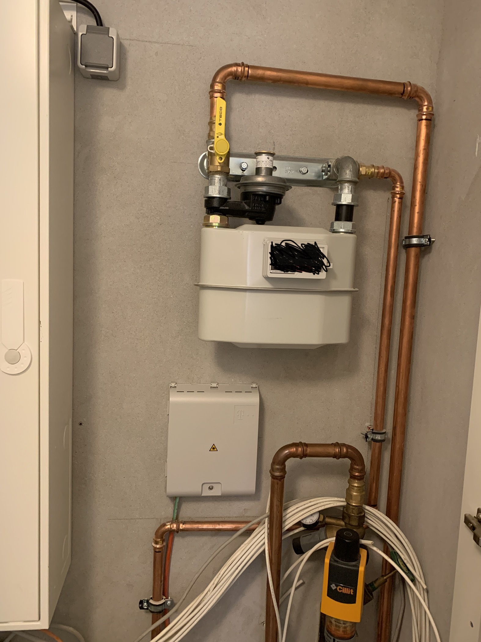

macht es bei meinem Hausanschlussschrank überhaupt Sinn einen Router mit guter Sendeleistung wie die Fritzbox 7590 einzusetzen oder wird das SIGNAL sowieso stark durch den Sicherungskasten und die Gas- und Wasserrohre gestört?
Eine Verteilung zu AC in den Räumen würde auch durch den Router erfolgen.
Was würdet ihr empfehlen?

Du hast ja Glasfaser der Telekom, sprich das Modem der 7590 ist ja schon mal nicht notwendig. Ich würde mir nen dezidierten Router besorgen, und lieber auf vernünftige APs setzen, die das WLAN da ausstrahlen wo es benötigt wird. Um es genauer beurteilen zu können wären ein paar mehr Infos zu den Gegebenheiten notwendig. Reden wir von ner Wohnung oder nem Haus, wo ist der Hausanschlussschrank dort platziert, welche Art von Heizung hast Du (Stichwort Fußbodenheizung), etc.? Und letztendlich werden auch nur Berichte auf Basis eigener Erfahrungen rüber kommen, denn ne Garantie kann Dir keiner geben, dazu spielen gerade beim WLAN zu viele Faktoren rein, die stören können.

Wie du schon selbst anführst, die Rohre sind Störquellen und der Router ist zusätzlich in einer Kammer eingesperrt. Das ist so wie wenn du mit deinem Smartphone in der Tiefgarage telefonieren willst und dich wunderst warum der Empfang schlecht ist...

Den Router in den Hausanschlusskasten zu setzen wäre ein schwerer Fehler.
Es ist ein geerdeter Schaltkasten direkt daneben, der die Signale in eine Richtung schon mal komplett auffrisst.
Sollte der Hausanschlusskasten mit einer (Blech)tür geschlossen werden, wird der Empfang noch schlechter werden.
Geerdete Heizungsrohre und Zähler helfen auch nicht gerade beim Empfang.

@flo222 Wir reden hier von einem Reihenhaus mit Stahlbetondecken. Der Hausanschlusschrank ist im Eingangsflur. Dort in der Nähe soll zukünftig eine Videotürklingel auch mit WLAN versorgt werden.
Eine Fußbodenheizung ist nicht vorhanden. Die Tür vom Schrank ist aus Spanholz.
@hanse987 Vom Hausanschlussraum gehen Cat Kabel (einfach) in die wichtigsten Räume.
Würde es etwas bringen den Router innerhalb des Schrankes höher als den Sicherungskasten anzubringen, z.B. auf einem Brett?
Obs was bringt wenn er höher hängt, muss man testen. Vorhersagen sind bei WLAN immer schwierig. Auf jeden Fall ist die Platzierung in dem Schrank nicht optimal. Wenn der Schrank nicht zu weit von der Haustür weg ist sollte es klappen. Ob fürs Ganze EG reicht?
Da es ein paar LAN Anschlüsse gibt, sollten auf jedem Stockwerk ein AP angebracht werden. Ich würde beim WLAN bei einem Hersteller bleiben.
da Du eine 7590 hast, kannst Du zwei AVM Repeater als AP einsetzen
