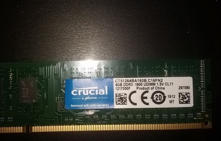

Das hier sind die Riegel, die ich auf den oben genannten Boards eingesetzt habe:
Ist das nur in Verbindung mit dem Xeon oder allgemein?
Kann ich dir nicht sicher sagen. Da beim Sockel 775 der Memory-Controller aber nicht in der CPU sitzt (habe ich richtig im Kopf, oder?), sollte das für alles CPUs gelten.
