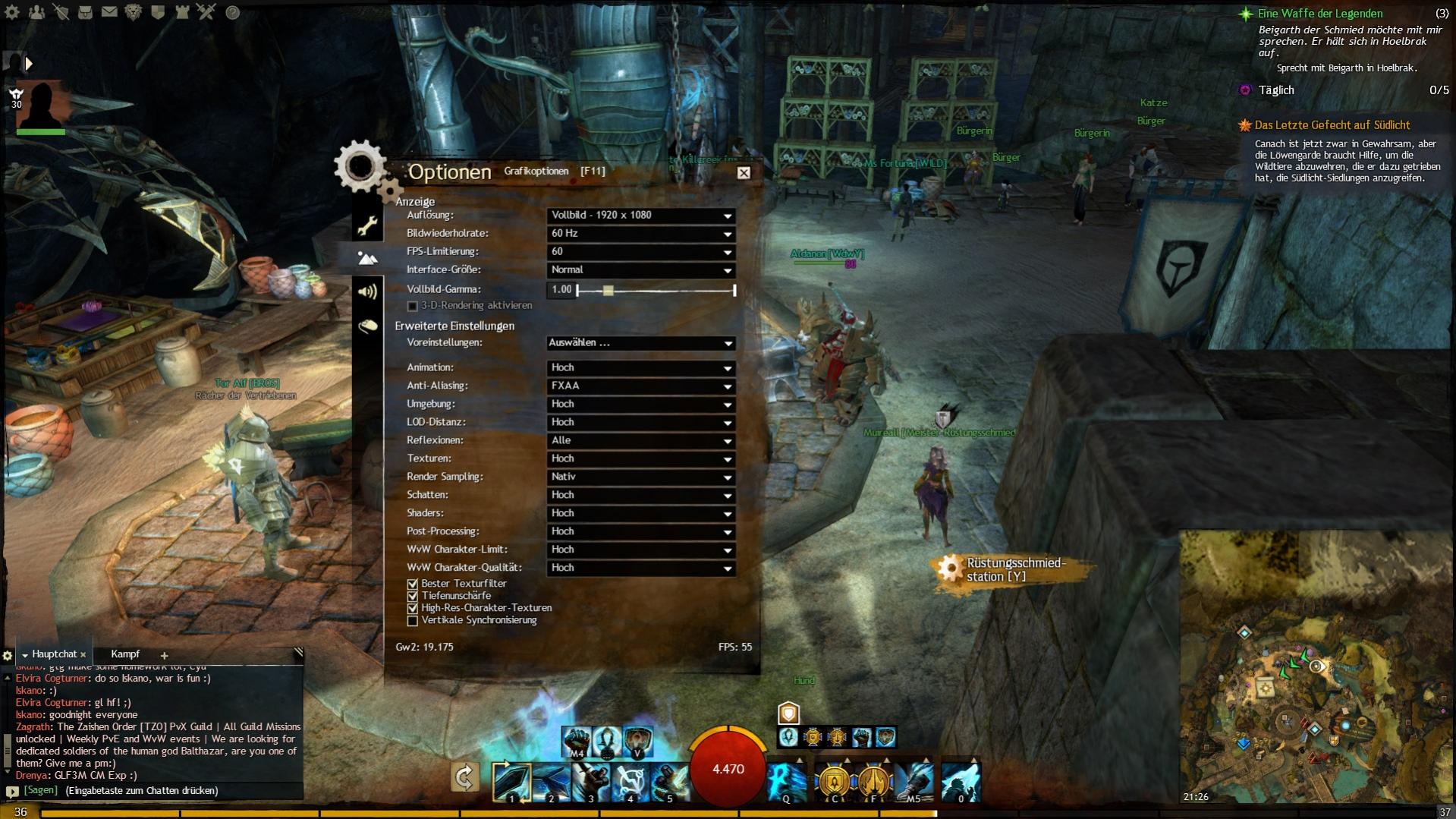

Moin Leute,
Also ich spiele seit eniger Zeit GW2 mit meiner Zotac und der Lüfter ist auf Anschlag und die Temps bleiben bei 92 Grad hängen.
Habe EVGA Precision X Screenshot habe ich angehängt.
Angemerkt: In dieser Szene stehe ich in Löwenstein nur vor dem Schmelzofen und die Kartentemperaturen gehen schon in die Höhe.
Welche Gründe kann es haben, könnt Ihr mir da weiterhelfen?
Habe ich eventuell was falsches bei den Nvidia Systemsteuerungen eingestellt was die Karte in diese Temperaturzonen treibt?

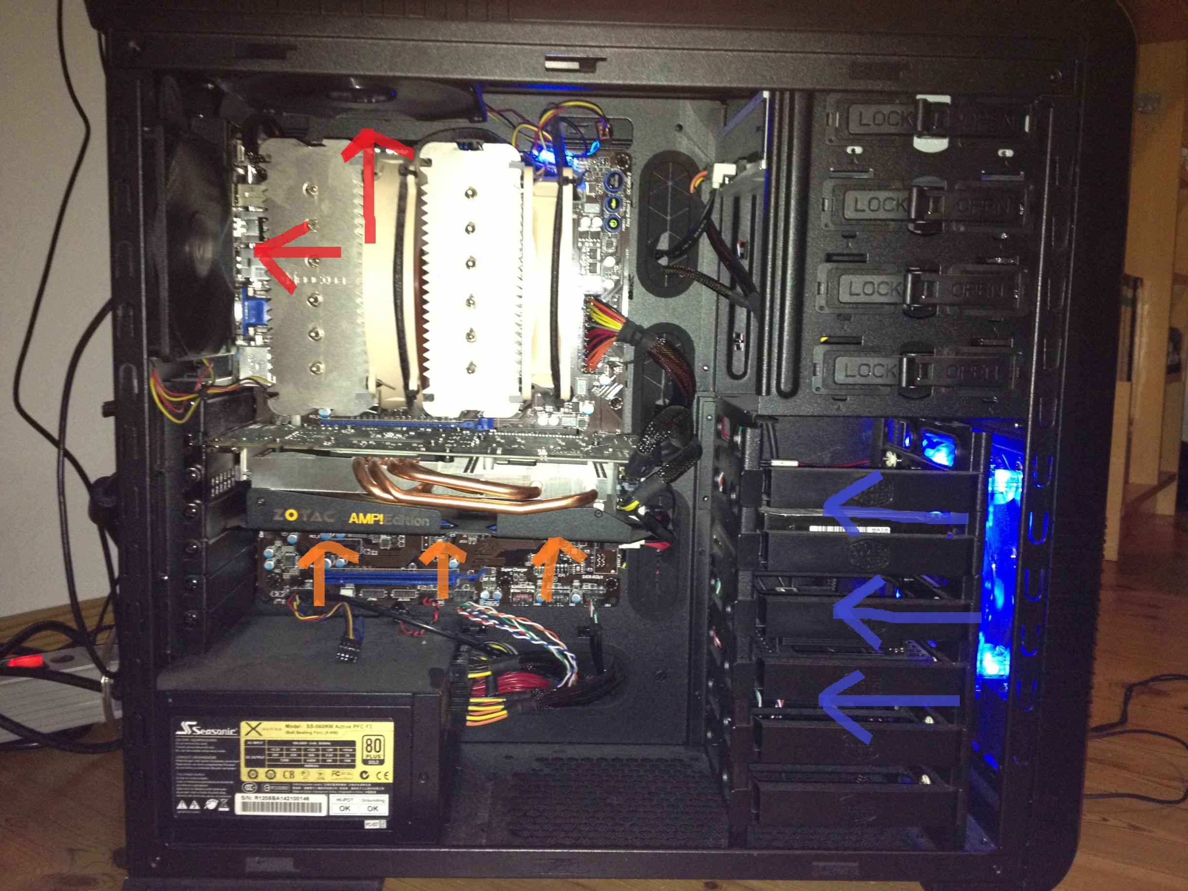

Moin!
Ich habe mal ein Foto angehängt.
Das rote sind die Gehäuselüfter das andere der Grakalüfter.
@Weissnichalles1: Kannst du mir evtl. das erklären was du unter Lüfterkurve genau meinst?
Sollen deine Pfeile etwa die Blasrichtung anzeigen? Wenn ja, kann es sein, dass bei dir alle Gehäuselüfter ins Gehäuse blasen? Irgendwo sollte die Luft auch raus geblasen werden.

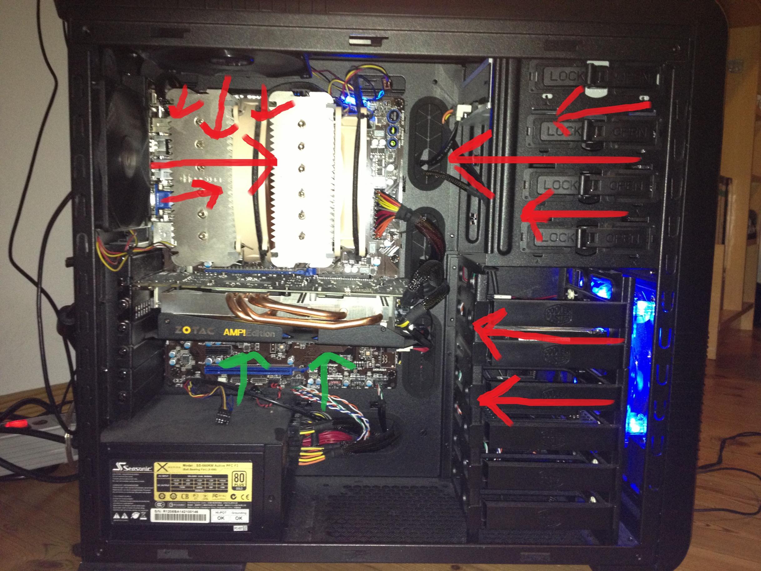

Guten morgen!
Also die Lüfter bei meinem Anhang waren ja mal sowas von falsch eingezeichnet, sorry ich kenne mich fast gar nicht aus.
Neu im Anhang:
1. Der korrekte Airflow meines Case.
Orange: Lüfter der Karte
Rot: Gehäuselüfter ( Luft wird aus dem Case geblasen )
Blau: Gehäuselüfter ( Luft wird eingeblasen )

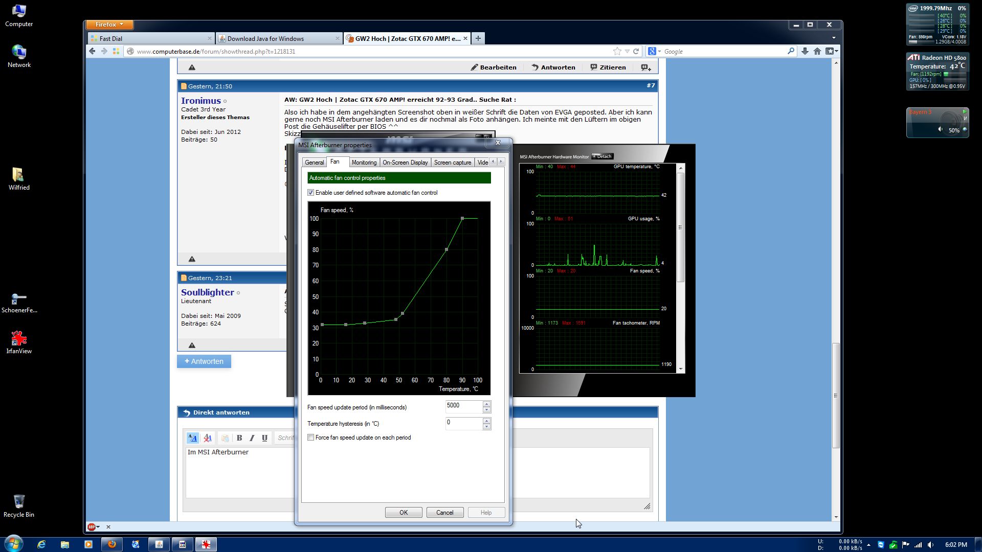

2. Die Kurve die ich mal etwas beinflusst habe, sprich das der Kühler der Karte einfach schon viel früher anfängt kräftig zu drehen. Kann man das noch optimieren?

Ich sehe in deinem ersten Post, daß bei dir kein Vsync aktiv ist ... je nach Setting & Hardware, rödeln da auch Graka's idR am Maximum.
Aktiviere diesen mal & die Auslastung sollte sich auch reduziren, folglich geringere Temps.
Die Kurve ist für den ersten Test o.k. ... vielleicht war bei dir auch nur die autom. Lüftersteuerung "buggy" ... denn normalerweise schießen die 670er nicht in solche höhen,
vorausgesetzt guter Airflow ist vorhanden u. die Graka kann "atmen" u. das ist bei Dir auch der Fall.

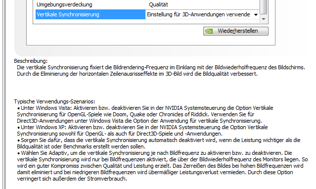

Laß die Einstellung im NV-Panel auf "Anwendungsgesteuert" & fixe den VSync über die Soft/Game.
Jetzt seh ich's erst ... auf deinem Pic hast ja 55FPS. Falls mal ein Game keine variable Frames liefert, da kein TripleBuffer vorhanden, dann forcierst via Panel den adaptiven Vsync = Frames bleiben somit variabel & droppen/ verharren
bspw. nicht auf 30fps, falls mal die 60fps nicht gehalten werden können. Ist aber im Großen & Ganzen eher selten, da D3D-Soft idR einen sog. TR(TripleBuffer) inne hat.

Zum Airflow ... der ist mMn absolut i.O & "mehr" benötigt man eigentlich nicht.

Dein NV-Panel kennst Du? ... sicherlich ... stelle dort mal folgendes ein(siehe Pic), falls noch nicht geschehen, ist eh Standard.
Vergiss erst mal die Frame-Drop-Geschichte & tätige deine Einstellungen ... beobachte & berichte bitte.

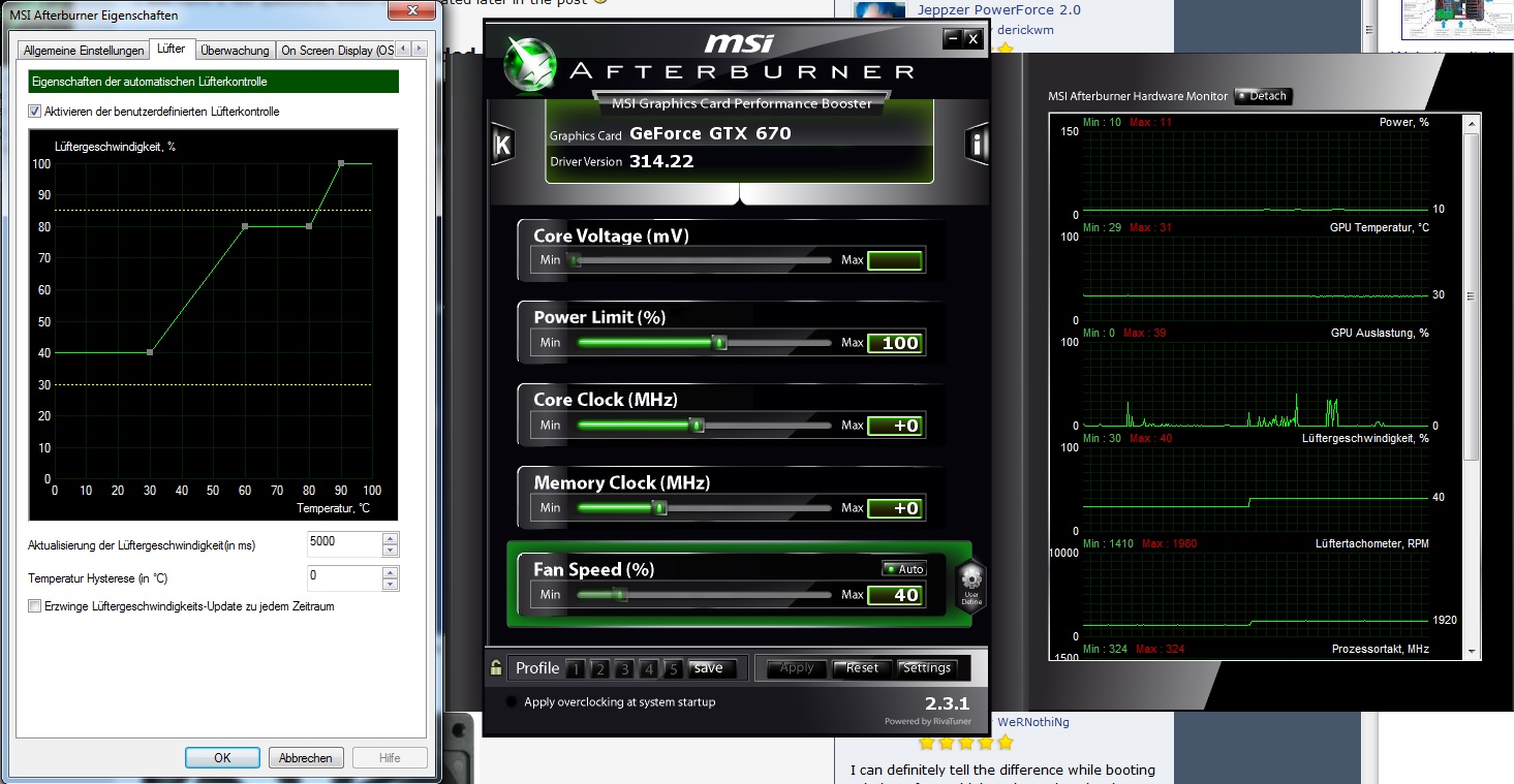

Was ich gemacht habe:
1. Im NV-Panel die Einstellung geändert ( Vsync)
2. Habe die Lüfter so eingestellt das Sie bei 70 Grad auf 85% hochdrehen und bei 80 Grad auf 100 %.
3. Habe die Festplattengitter vorm großem Frontallüfter entfernt dazu die SSD und HDD Käfige unten festgebaut.
Intention: Könnte evtl. Den Luftstrom blockieren.
4. Habe im BIOS die Gehäuselüfter auf 100 Prozent gestellt.
Ergebnisse:
Max Temp. in GW 2 ( Innenstadt Löwenstein ) 60 FPS bei 65-75 Grad 85% Lüfterauslastung.
Außerhalb der Stadt in den Landgebieten 60 FPS bei 60-70 Grad und nach wie vor 85 %.

Zu deinem Airflow ... Du könntest ggf. in der Front noch einen 120er platzieren & einen 80-120er auf dein NT stellen,
welcher noch seitlich deiner Graka Luft zufächelt.
