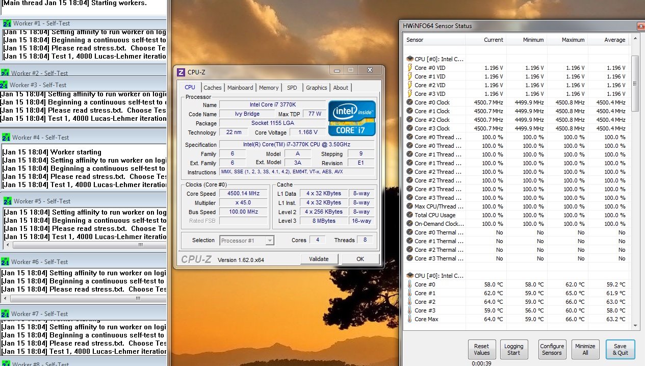

Ich hab pro Kontakt einen Gummi vom Fractal Design R4 Gehäuse genommen. Also insgesamt 4 Stück. Die Messinghalter hätte ich bis aufs board schrauben können, deshalb bin ich davon ausgegangen dass es stimmt.
Ich werde, wenn die WLP nächste Woche kommt, es ohne den Fix probieren. Daher werde ich doch mal nach einer sehr sehr guten WLP schauen, die gut aufzutragen ist, kein Schleifen des Heatspreaders benötigt oder ihn abnutzt, keinen Strom leitet und leicht wieder abzutragen ist. Also keine WLP mit Diamantenanteil und/oder leitendem Material bzw. auch kein PAD oder ähnliches das sich ab einer bestimmten Temperatur einbrennt.
Wenn es dann mindestens genau so gut oder besser sein sollte wie jetzt, werde ich den Fix weglassen und es dabei belassen.
Vielleicht hole ich, wenn ich wieder genug Geld habe, eine Wakü die ich mir zusammenstelle lasse. Wäre ja auch besser, weil man kann so auch irgendwann die Grafikkarte kühlen kann. Ich dachte eben das eine AIO Wakü, hier die Corsair H100i, noch viel leiser ist und doch ein Stück besser kühlt als ein etwas besserer Monster Luftkühler.
Das mit der Spannung stimmt, ich habe mehr, aber ronrebell haut 1,325 V auf seinen Prozessor und das bei so guten Temps. Bei so einer Spannung habe ich locker über 80°C .
Vermutlich hast du recht und es könnte sein das die WLP unter dem Heatspreader die Wärme nicht gut leitet.
Wenn keine besser WLP und/oder Korrektur des Fix was bringt, dann muss ich wohl damit leben, hauptsache ich habe es versucht =)
