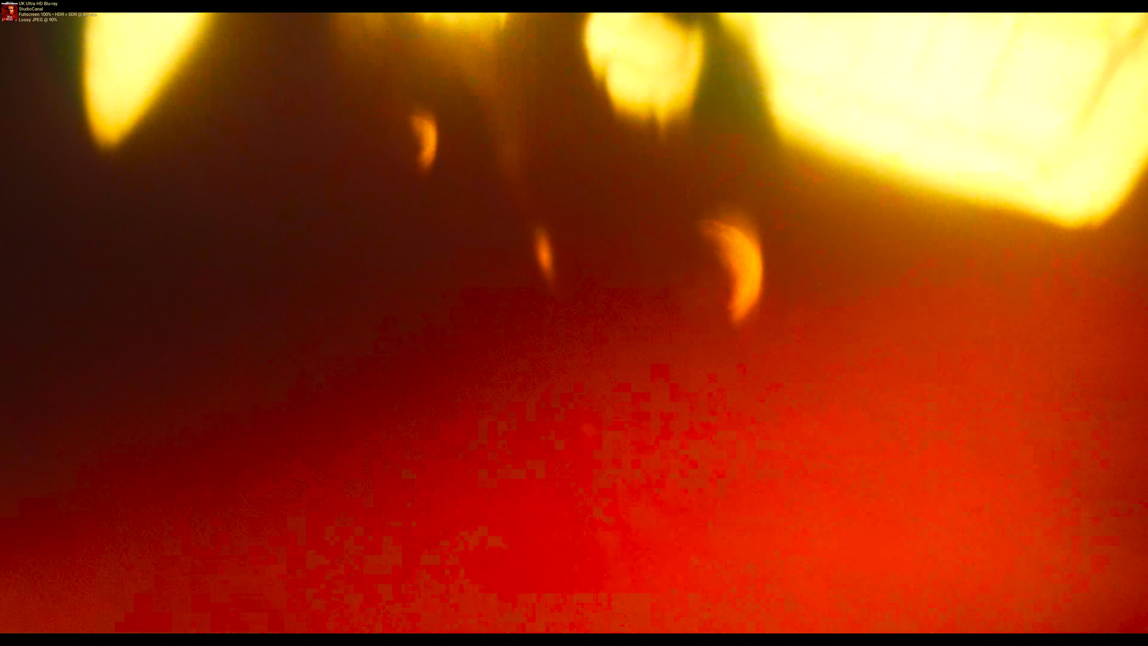

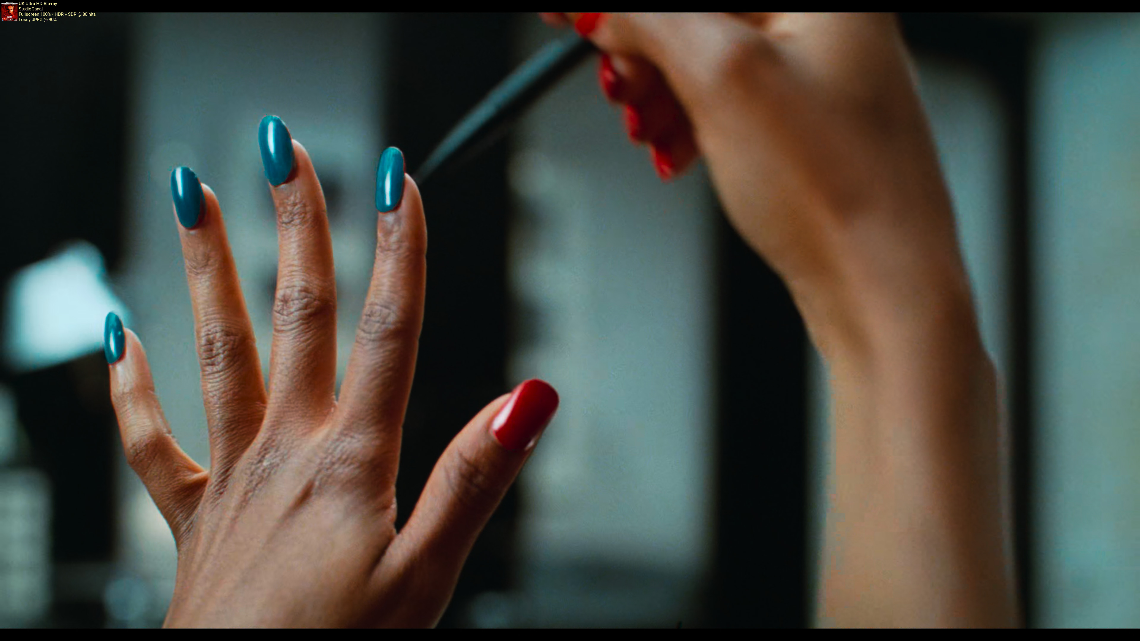

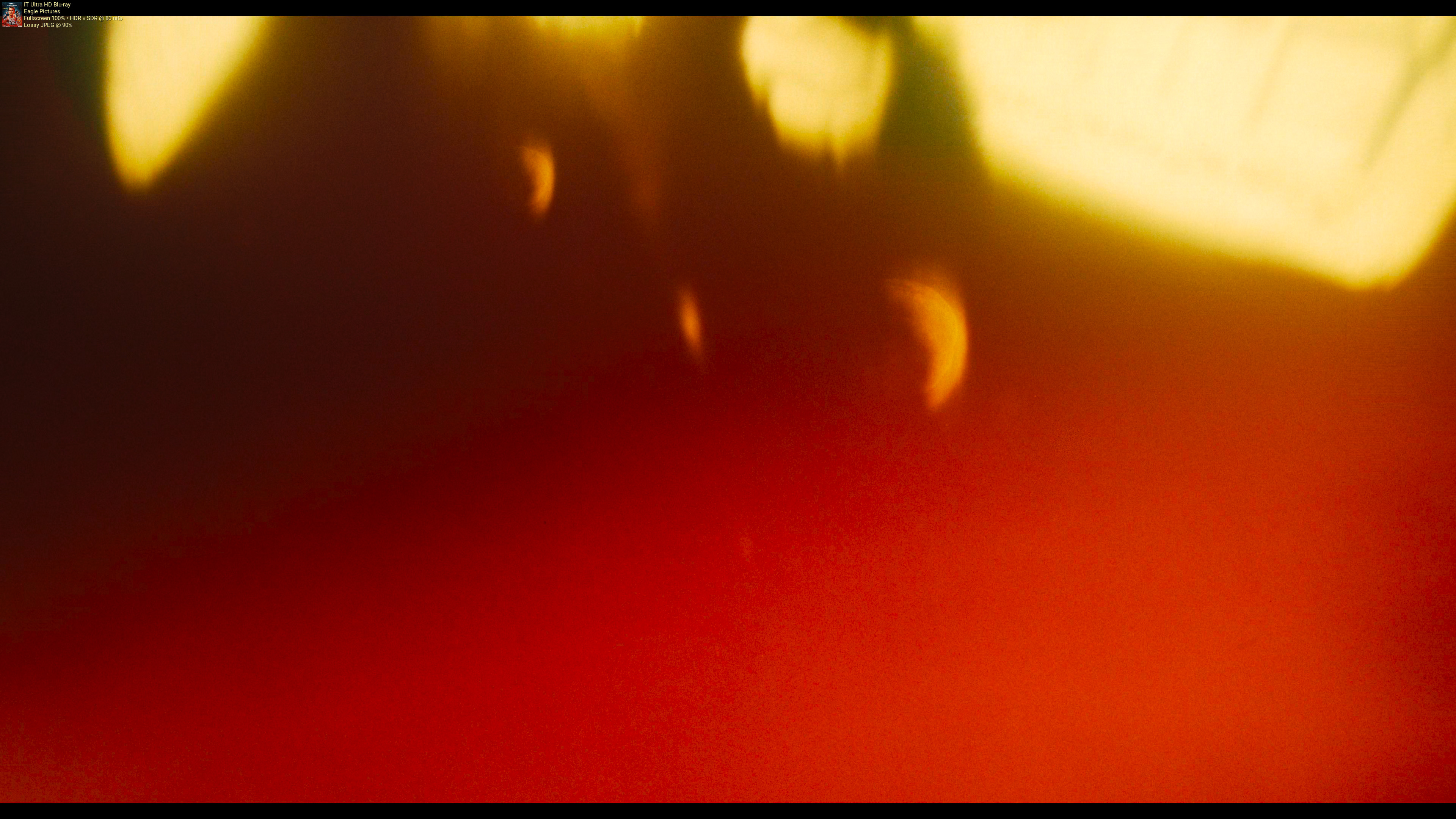

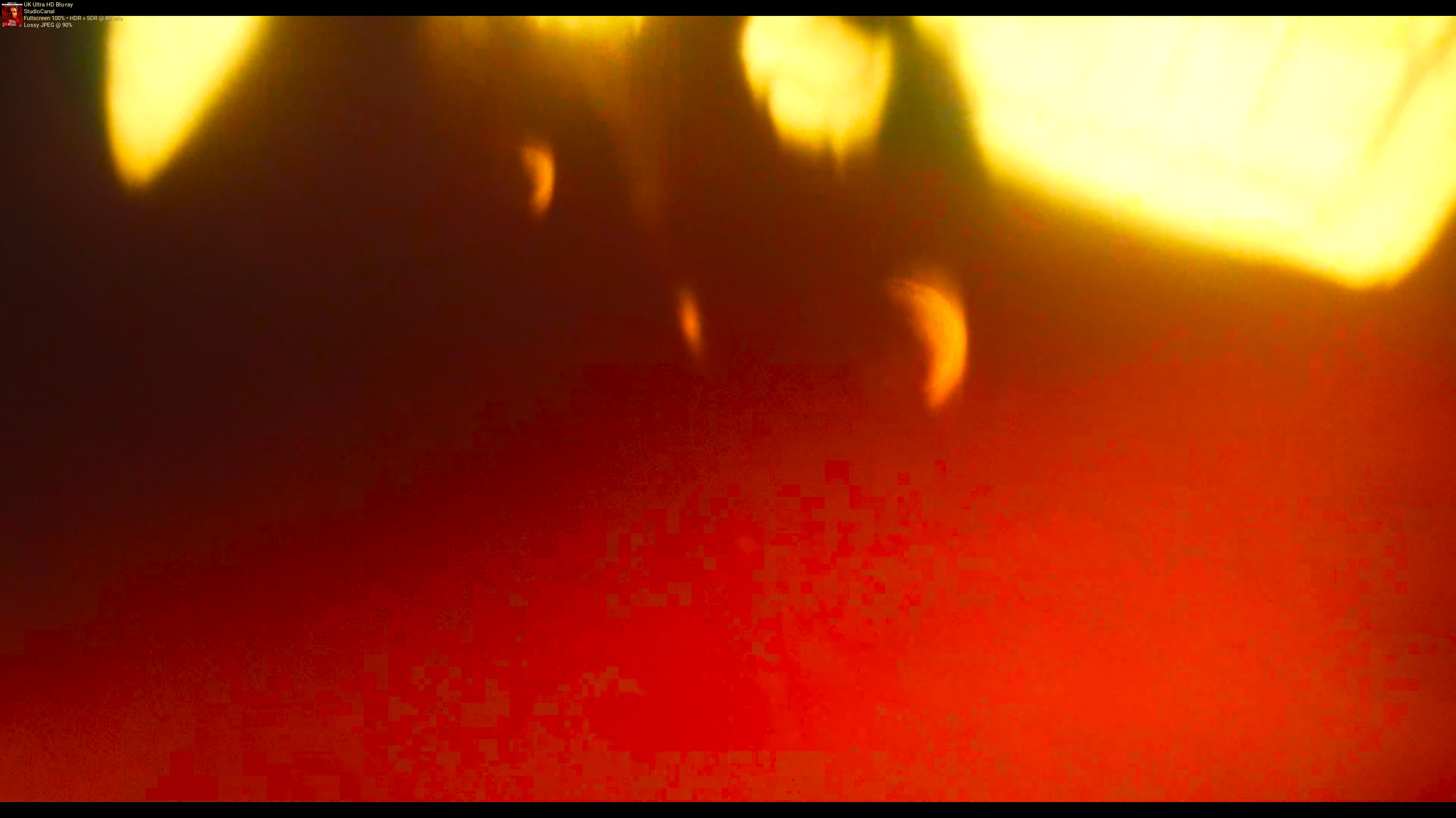

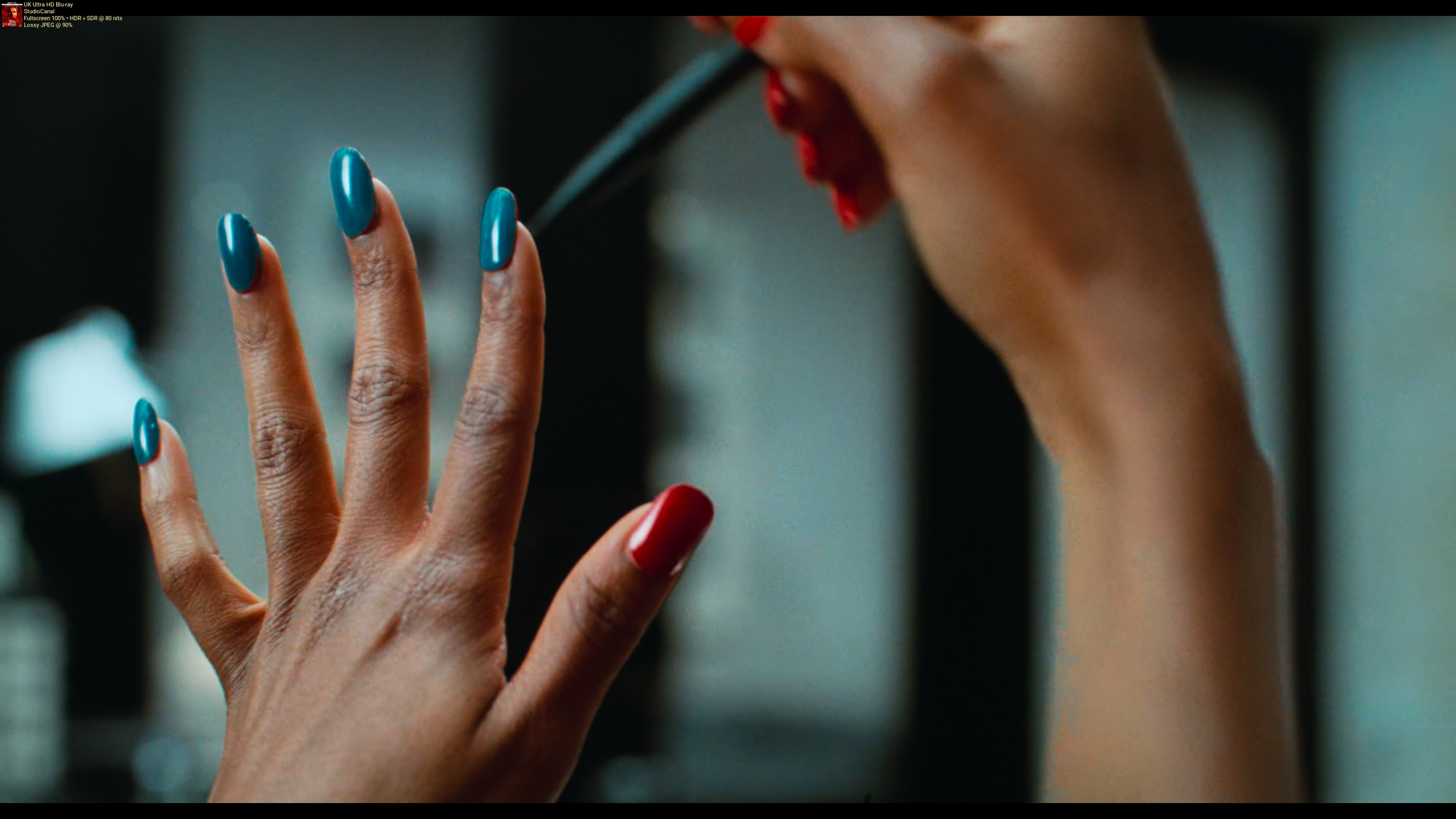

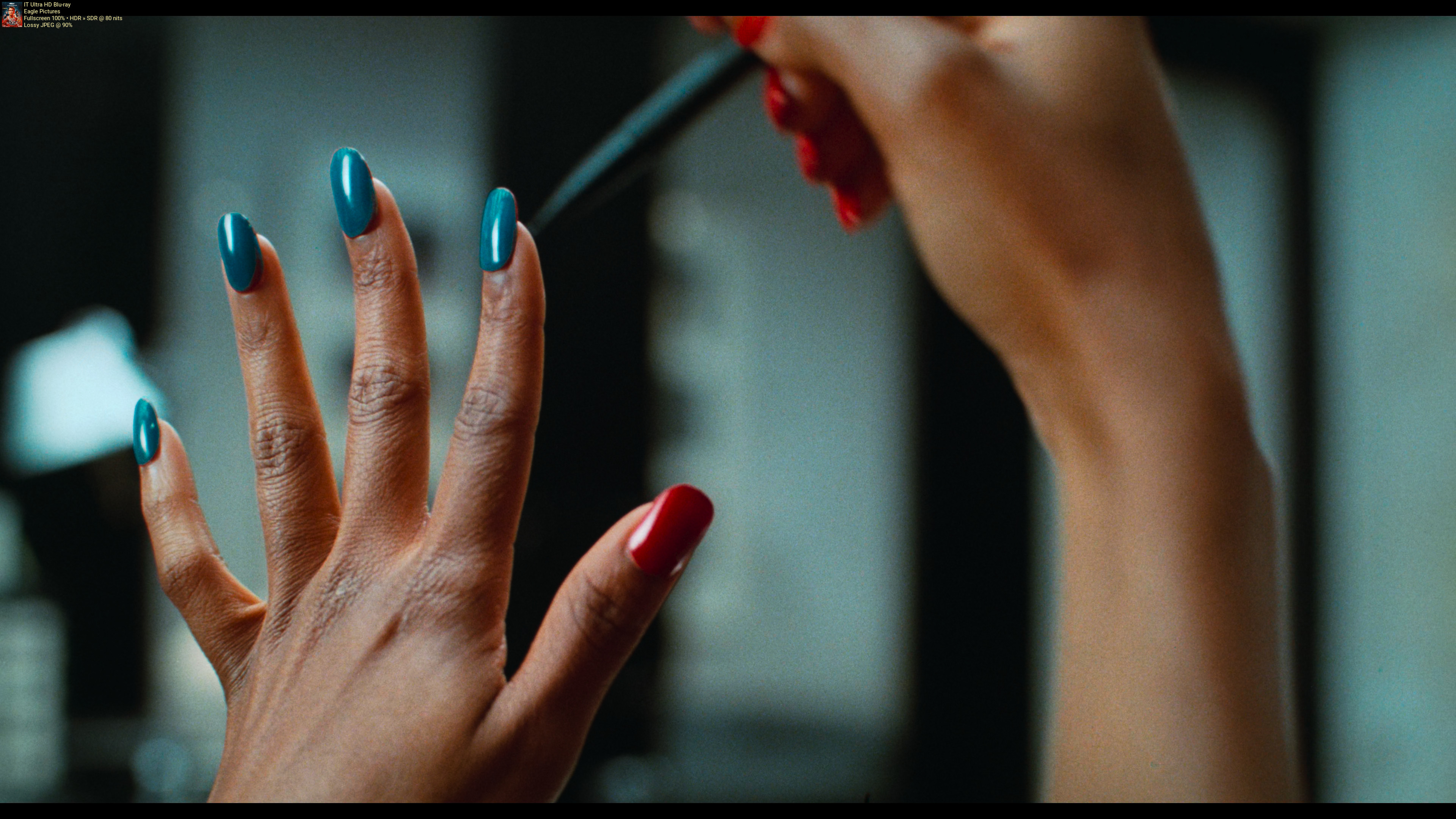

Schlechtes Encoding und zu geringe Bitrate äußert sich in vielen Dingen wie:
-Filmkorn wird unsauber
-Artefakt und Blockbildung
-Banding
-Verlust von Details (unscharfe Haare, Bart, Glättung von Hautporen/Falten, Hintergründen, Struktur von Kleidung)
Schönes Beispiel für ein verhunztes Encoding(von Studiocanal) bei Total Recall:
https://caps-a-holic.com/c.php?go=1&a=0&d1=18519&d2=18521&s1=217313&s2=217370&i=4&l=0

Verrückt also bekommen die Italiener die beste Bildqualität aber nur Stereo Ton
und USA/UK 7.1 Ton sowie DE/FR 5.1 Ton aber nur ein komprimierteres Bild. :lol:
