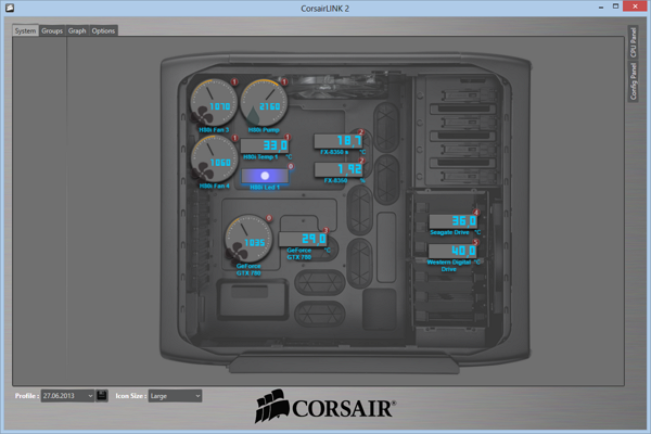

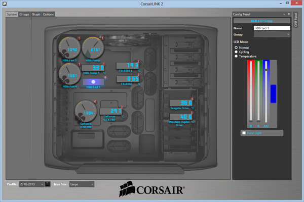

So sollte es aussehen !
Es liegt nur an der USB-Verbindung ! Öfter versuchen !
