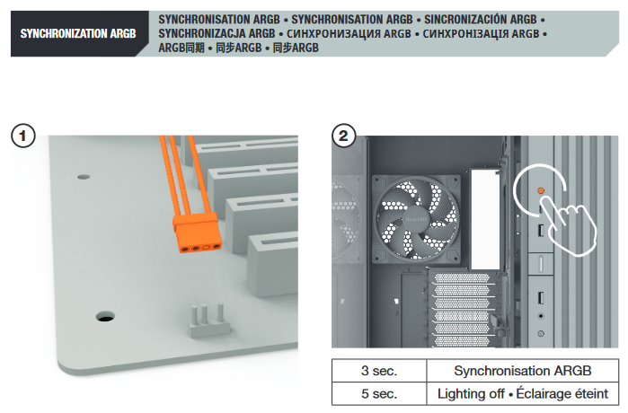

LED Beleuchtung funktioniert Synchron über den Schalter am chase
Aber ist es möglich das über ein Programm zu ändern Genau so wie der RAM? Der ist immer im Regenbogen Farbe 🌈

Edit: Also laut Handbuch (Seite 38 von 40) die gleiche Prozedur wie beim 600 DX.
https://www.bequiet.com/de/case/5290
ARGB- Kabel mit Mainboard verbinden (falls dort ARGB- Header vorhanden) und zur Steuerung über das Mainboard den entsprechenden Taster am Gehäuse für drei Sekunden gedrückt halten.

Habe grade mal im MB geschaut. Habe ich auch richtig angeschlossen.
Die Steuerung geht dann über ein Programm vom MB ? Oder vom Gehäuse weil in der Anleitung finde ich nix dazu
Wie würdet ihr die Lüfter steuern?
So wie ich oder anders ?
Die Steuerung realisierst du dann über eines der gängigen Programme, die mit deinem Mainboard kompatibel sind.
Über den Gehäuseknopf kannst du ja nur die vorgefertigen Modi durchschalten, wenn du z.B. keine Software nutzen willst oder eben keine Möglichkeit besteht, den gehäuseinternen Hub/ Controller mit dem Mainboard zu verbinden.
Wenn du mehr dazu kompatibe Hardware in ihren Beleuchtungseffekten synchronisieren willst, dann kommst du nicht um eine passende Steuerungssoftware herum. Voraussetzung ist hierfür, wie oben schon erwähnt, eine Verbindung des Gehäuse- Controllers/ Hubs mit dem Mainboard und eine kompatibe Software, die du auf deinem Betriebssystem laufen hast.

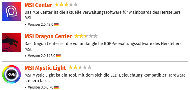

Für die Steuerung der RGB- Effekte kannst du gerne mit der von MSI angebotenen Software beginnen. Welche Drittanbietersoftware dir mehr Komfort und/ oder mehr Stabilität bietet, kann ich dir mangels Erfahrung nicht sagen.
Und für die Beleuchtungseffekte der Ram- Riegel solltest du möglicherweise auch schon im BIOS des Mainboards fündig werden.
Software z.B.:
https://www.computerbase.de/downloads/systemtools/
