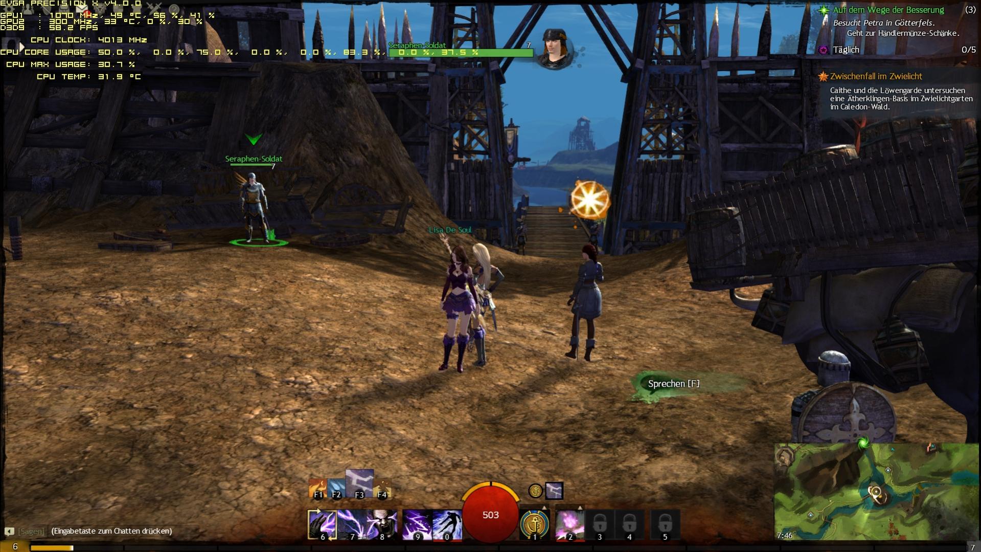

So, ich habe die Bilder gemacht, jeweils mit und Ohne CF.
Bei CF aktiviert zeigt der mir jetzt neuerdings immer bei GPU 2... 99% auslastung, das ist falsch, beide GPUs werden immer gleich ausgelastet + - 5%, also haltet euch an den Wert GPU 1.

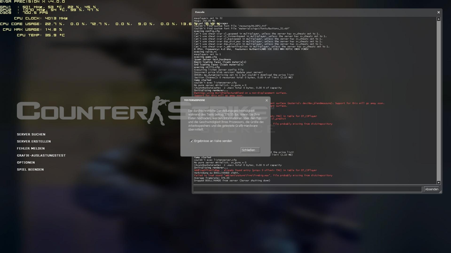

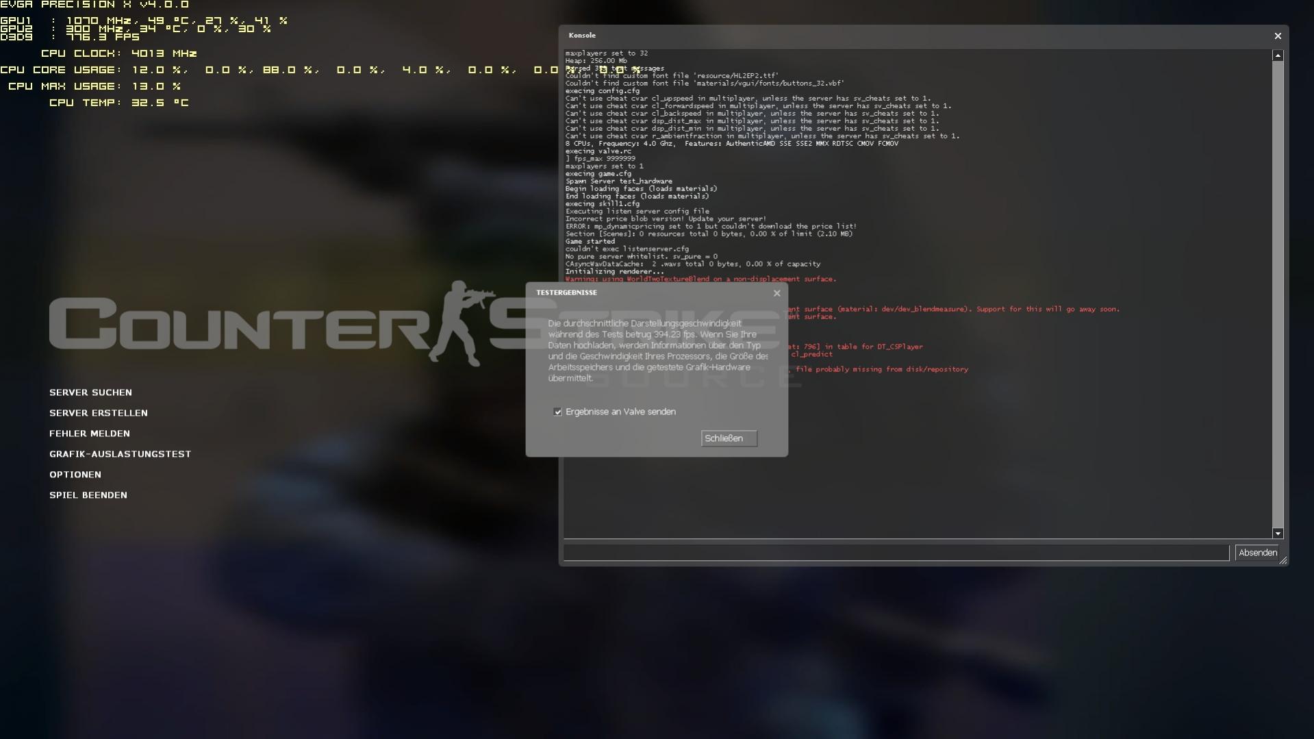

1. CSS Ohne CF
2. CSS mit CF
CSS ohne CF
400 FPS bei CS ... ist natürlich nicht so viel^^
CS ist übrigens meistens auch absolut CPU-Limitiert. Wenn die Anzeige nicht funktioniert ... nicht das die 99% vom Zero-Core kommen. Also der Abschaltung der 2. Graka wenn sie nicht gebraucht wird.
Ich meine wenn Deine CPU nicht mehr als 400 FPS vorbereiten kann für die beiden Grakas, dann bringt natürlich eine 2. Graka nix.

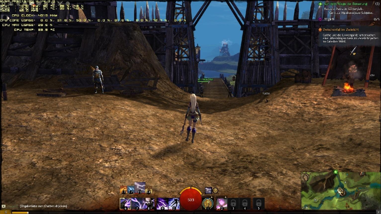

Guild Wars
1 mit CF
2 Ohne CF

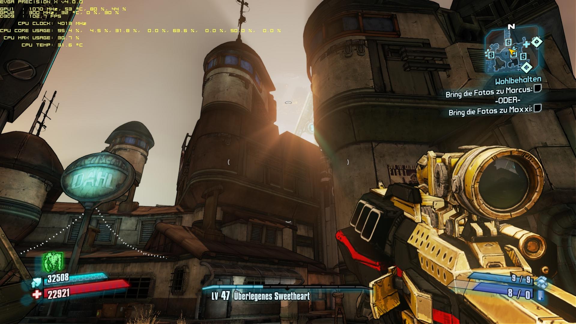

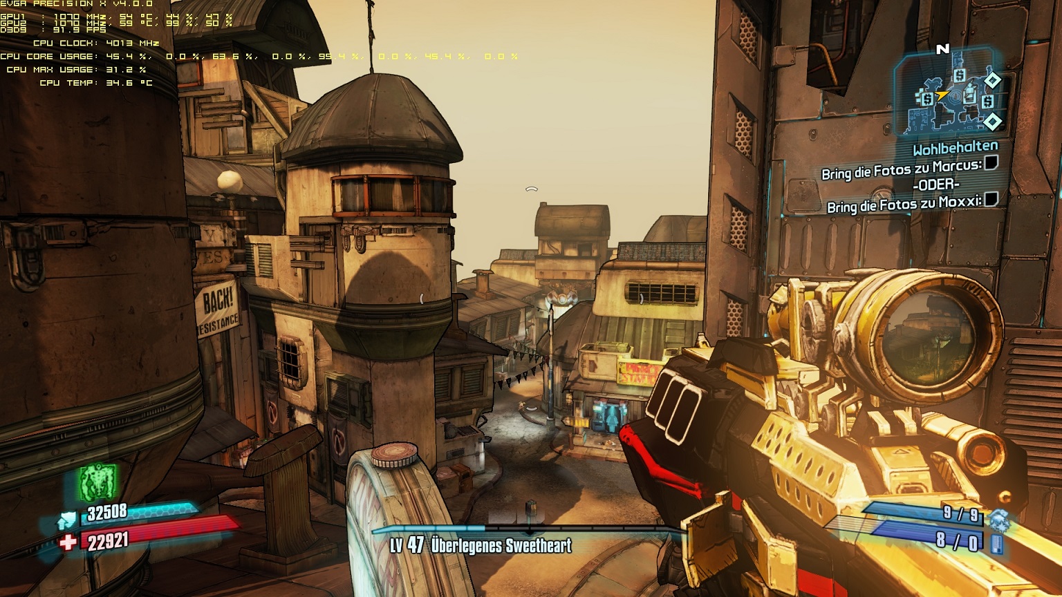

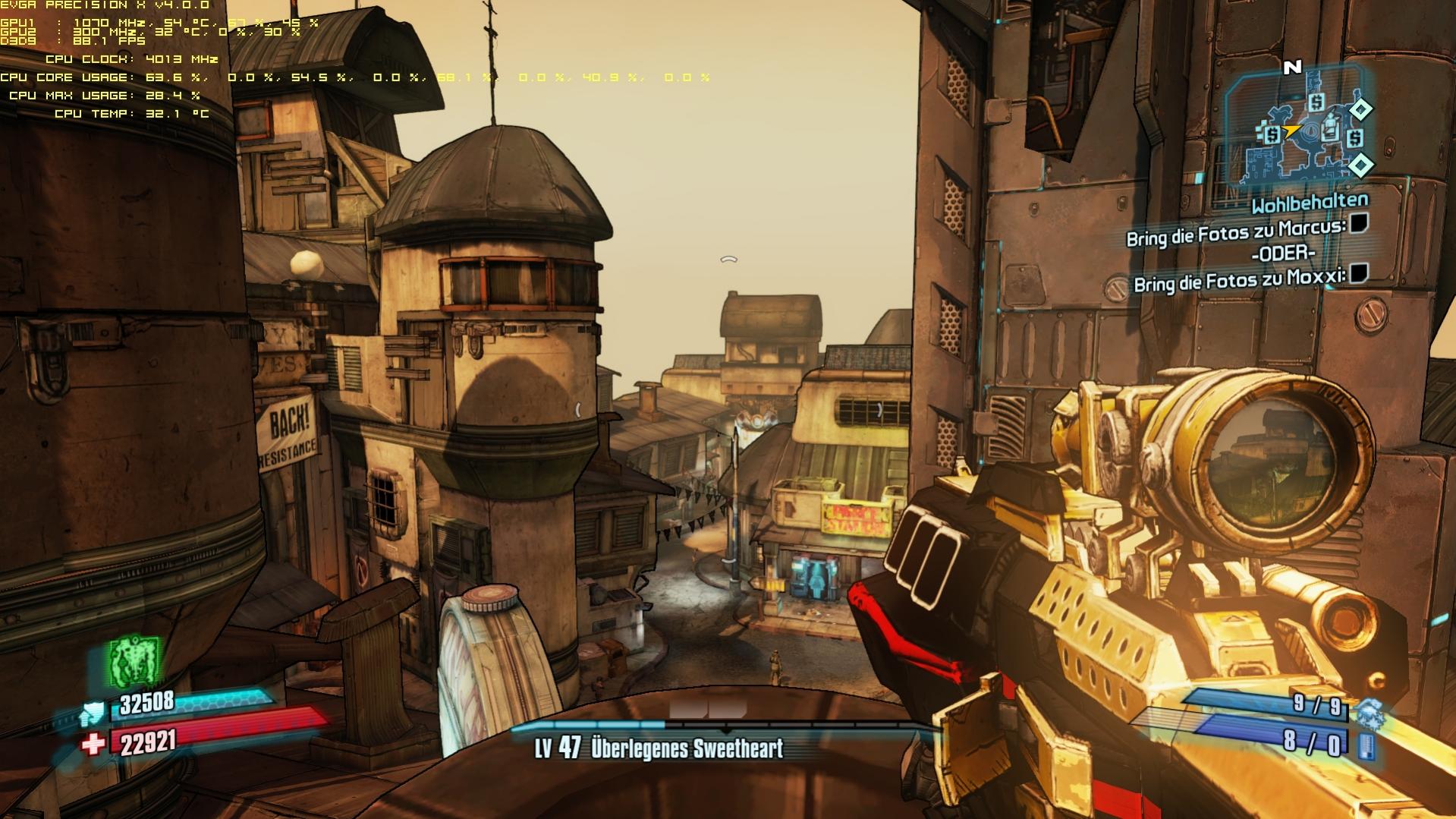

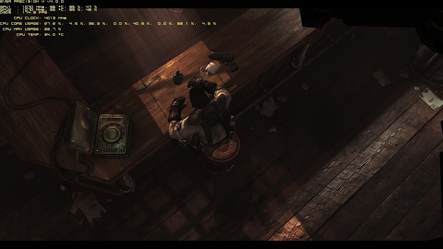

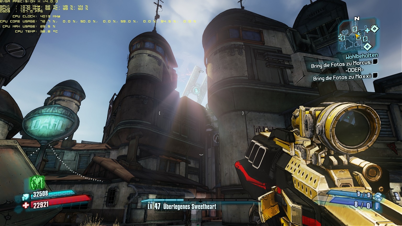

Borderlands 2
1 mit CF
2 ohne CF

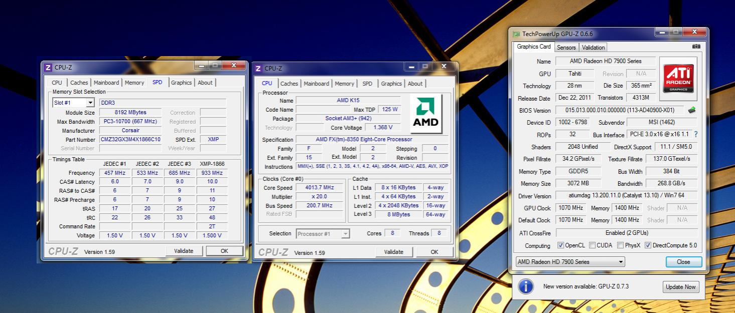

und zum schluss die gewünschten CPU Z Und GPU Z
Hab dabei HW Monitor laufen gehabt um die CPU CORE auslastung der einzelenen Cores zu zeigen. Hoffe das Hilft weiter.

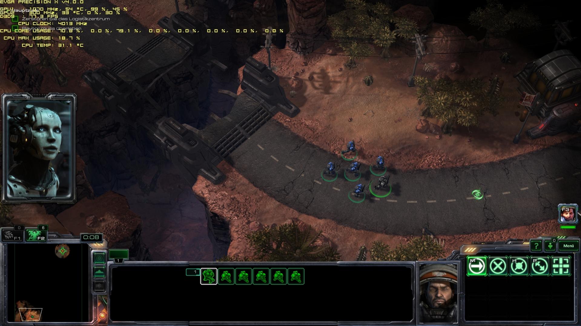

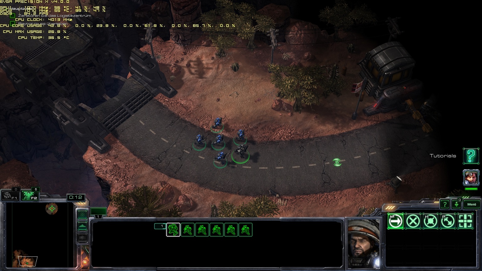

1 mit CF
2 Ohne CF

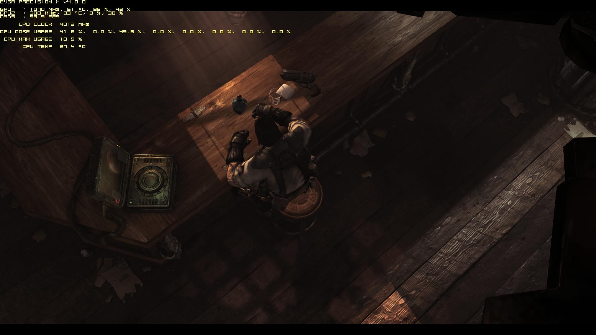

Bei Starcraft sieht man nen unterschied aber nur da wo der Raynor am Tresen sitzt. Da hab ich fast das doppelte an FPS wenn CF an ist
Biste noch so lieb und machst mir einen Screen wo das CF funktioniert?
Zur Zeit haste ja ohne CF immer mehr FPS als mit CF, das deutet auf ein CPU-Limit hin.
Die Frage ist jetzt nur ..... funktioniert das überhaupt irgendwo bei Dir.
Schau mal bei den Pics wo ich hingeschrieben habe MIT CF, auf die GPU Tacktrate und die Auslastung ( 1ste % zahl).
Wenn beide Grafikkarten Hochtackten und bei beiden eine Auslastung zusehen ist, gehe ich davon aus das Crossfire Aktiviert ist und Arbeitet. GPU Z Zeigt doch auch an das Crossfire Enabled ist.
Oder verstehe ich das falsch?
Ich hab bei allen Spielen Mehr FPS mit CF AUSER bei CSS...
Allerdings sind es nur 1-5 Frames mehr...durch CF
Müsste auf den Bildern aber zusehen sein. Oben links bei GPU 1 und GPU 2.....darunter frames
