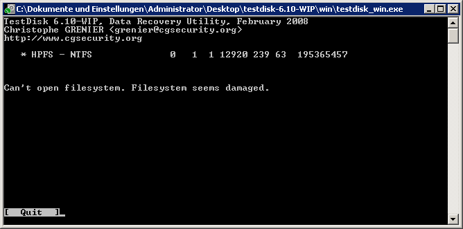

Wenn ich de Festplatte per USB anstecke, wird ein Buchstabe angezeigt aber wenn ich draufklicke, kommt "Festplatte nicht formatiert, soll formatier werden.."
ich hab testdisk einmal suchen lassen und folgendes kam raus:

Vielleicht hast du Glück, das du die Partition mit Testdisk direkt wiederherstellen kannst?
Solange was unformatiert ercheint, ist es möglch, das die Partition nicht richtig formatiert wurde?
Der Screen nach der Suche bringt mich nicht weiter.

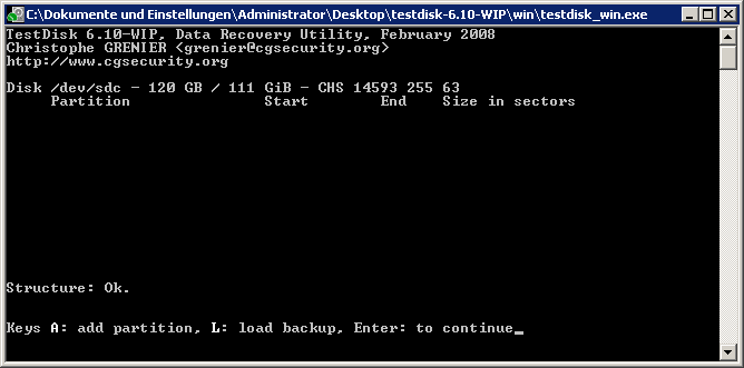

also hier der erste Screeni:
ps: ich habe mal das vista zeug auch mit y bestätigt.. aber es war nur winxp drauf..

Deine vorige Partition wahr vielleicht 240 Heads bei Disk.
Der Verdacht geht nur, weil die Partition nicht 254 Heads hat sondern 239, das dann passen würde.
Wwenn die Partition doppelt gelistet ist, weist es auch auf einen Problem mit dem Bootsektor hin.
Wiederhole mal die Diagnose und ändere die Geometrie.

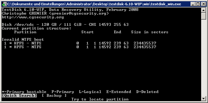

hey also, das ist der screen nach dem normalen nicht tiefen..

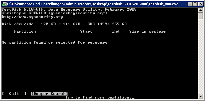

das danach:

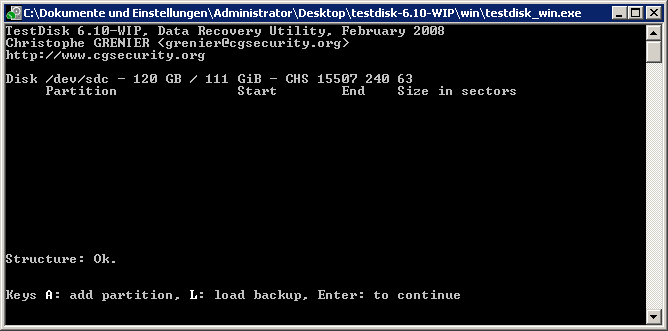

einmal nicht tief mit 240 heads

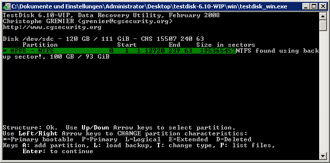

tiefere suche mit 240:

Hatte wohl keine Ergebnisse gebracht!

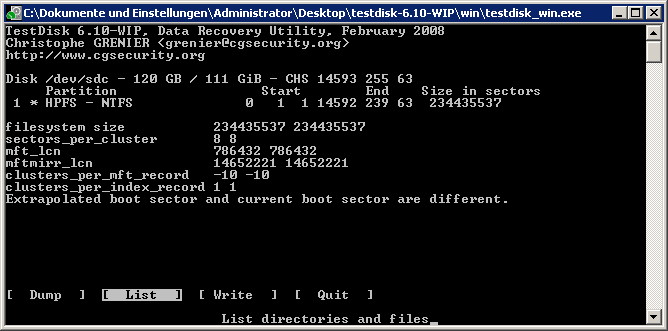

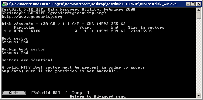

haaallooo Fiona!
also ich habe testdisk neu gestartet, sprich die 240 heads waren nicht mehr da, gell..
also wenn ich auf "list" gehe, passiert nichts. gar nichts..

Deine Partition wird genau mit 239 Heads angezeigt, das richtig zu einer Geometrie von 240 Heads bei Disk passen würde.
Wiederhole daher mal die Prozedur im Menü Advanced, indem du im Menü Geometrie die Anazahl bei Heads auf 240 stellst.
Vielleicht werden dann deine Daten angezeigt.
Ansonsten würde kostengünstige Datenrettungssoftware bleiben, mit der du eine Diagnose in der Testversion vorher machen kannst.
