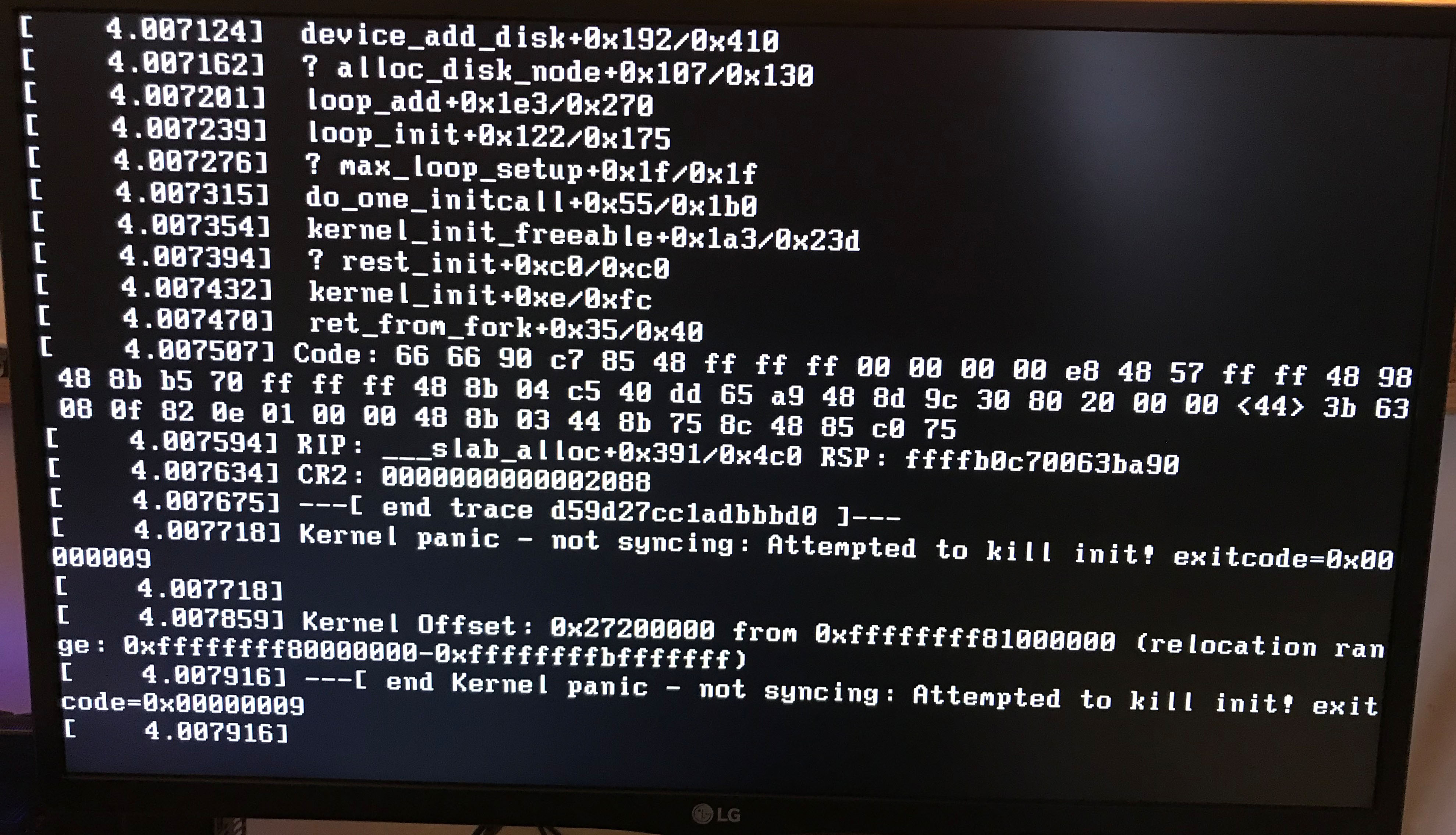

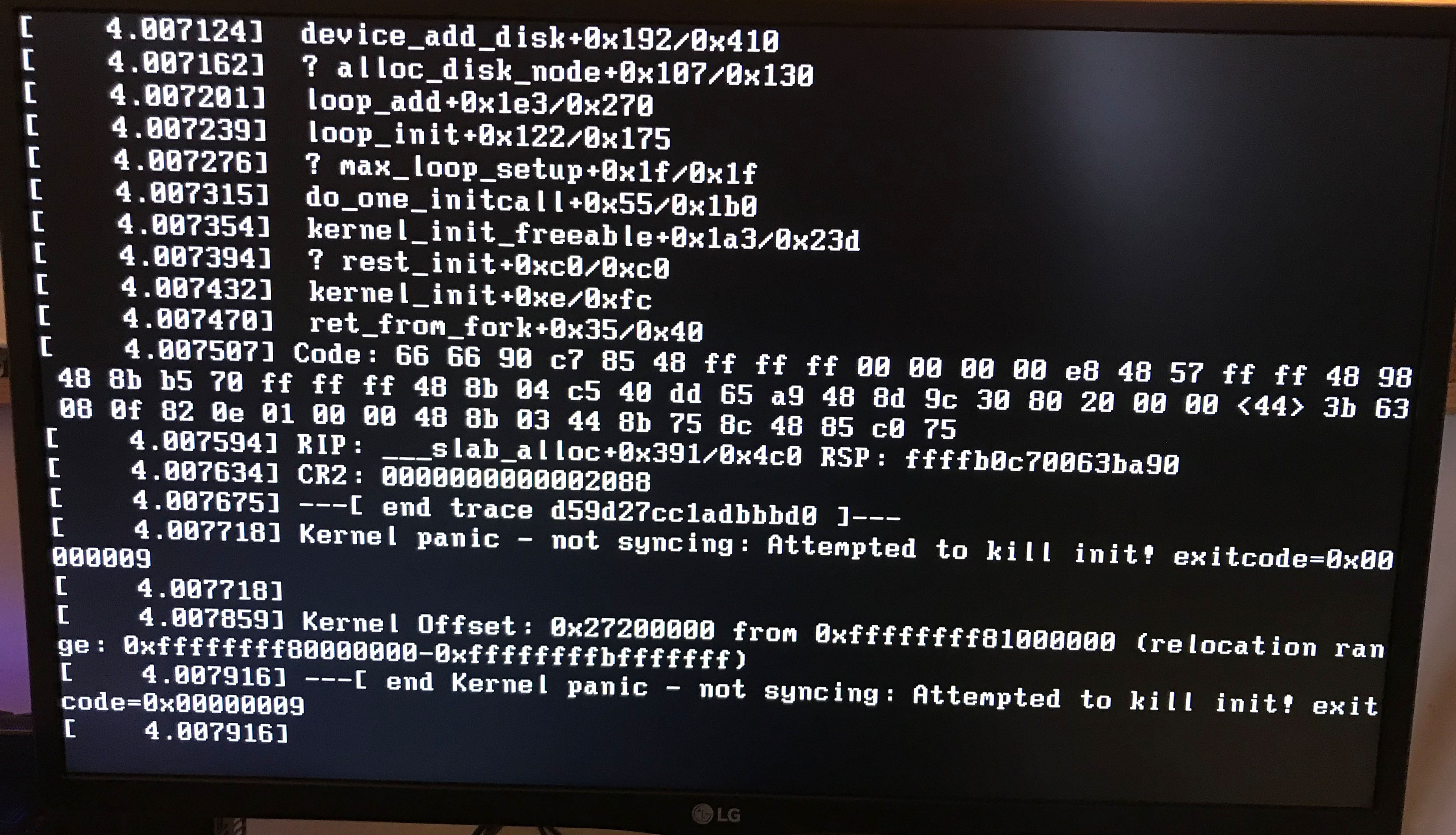

Ich habe jetzt mit dem Ubuntu-Stick (hoffentlich) hilfreiche Ergebnisse bekommen. Also - es startet immer noch kein OS, und nach dem Einschalten braucht das Mainboard jetzt mehrere Anläufe, wo es immer wieder aus und an geht um dann zu piepsen und starten.
Beim Start (bzw. Crash) von Ubuntu bekomme ich jetzt diese Fehlermeldung:

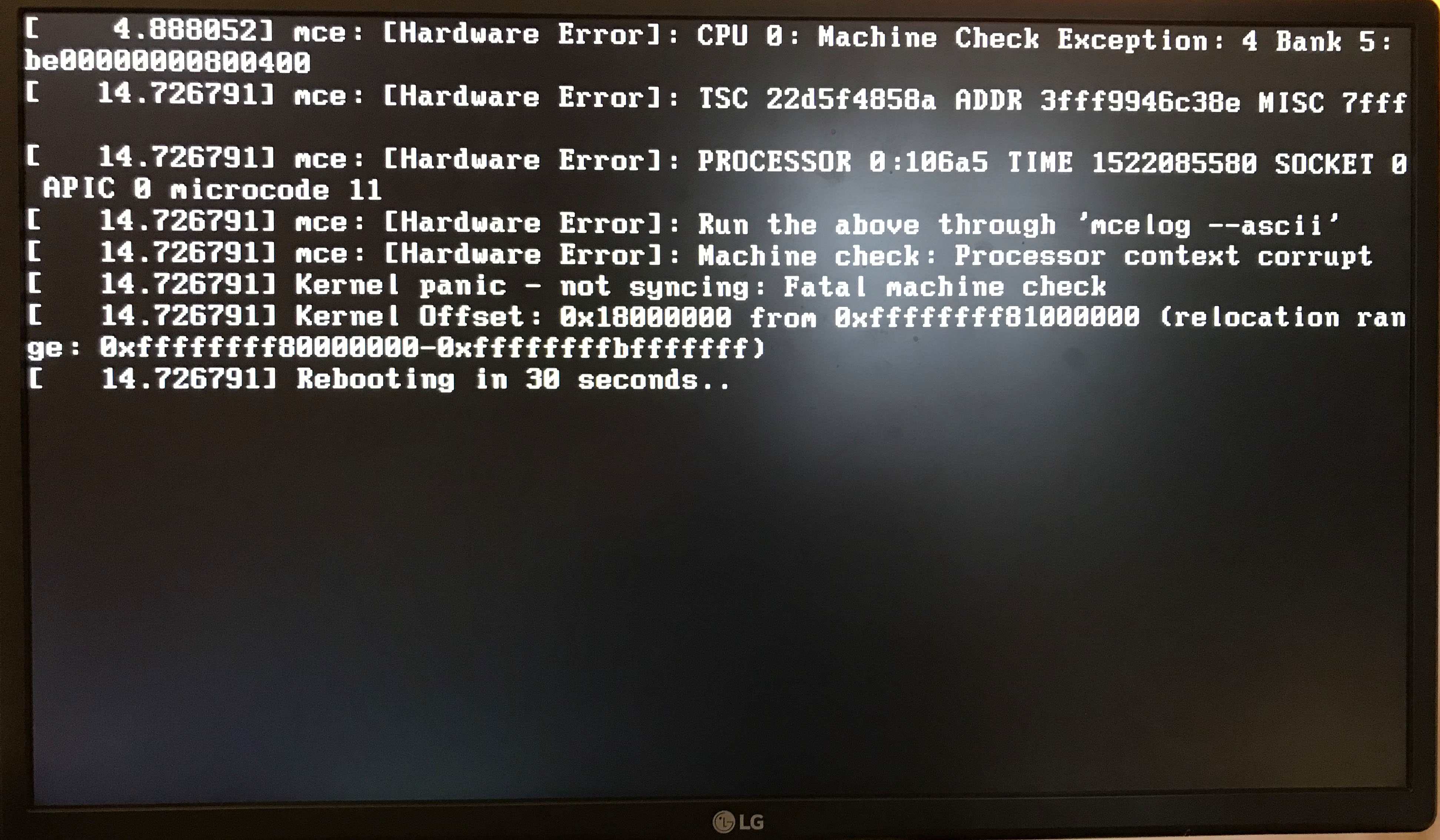

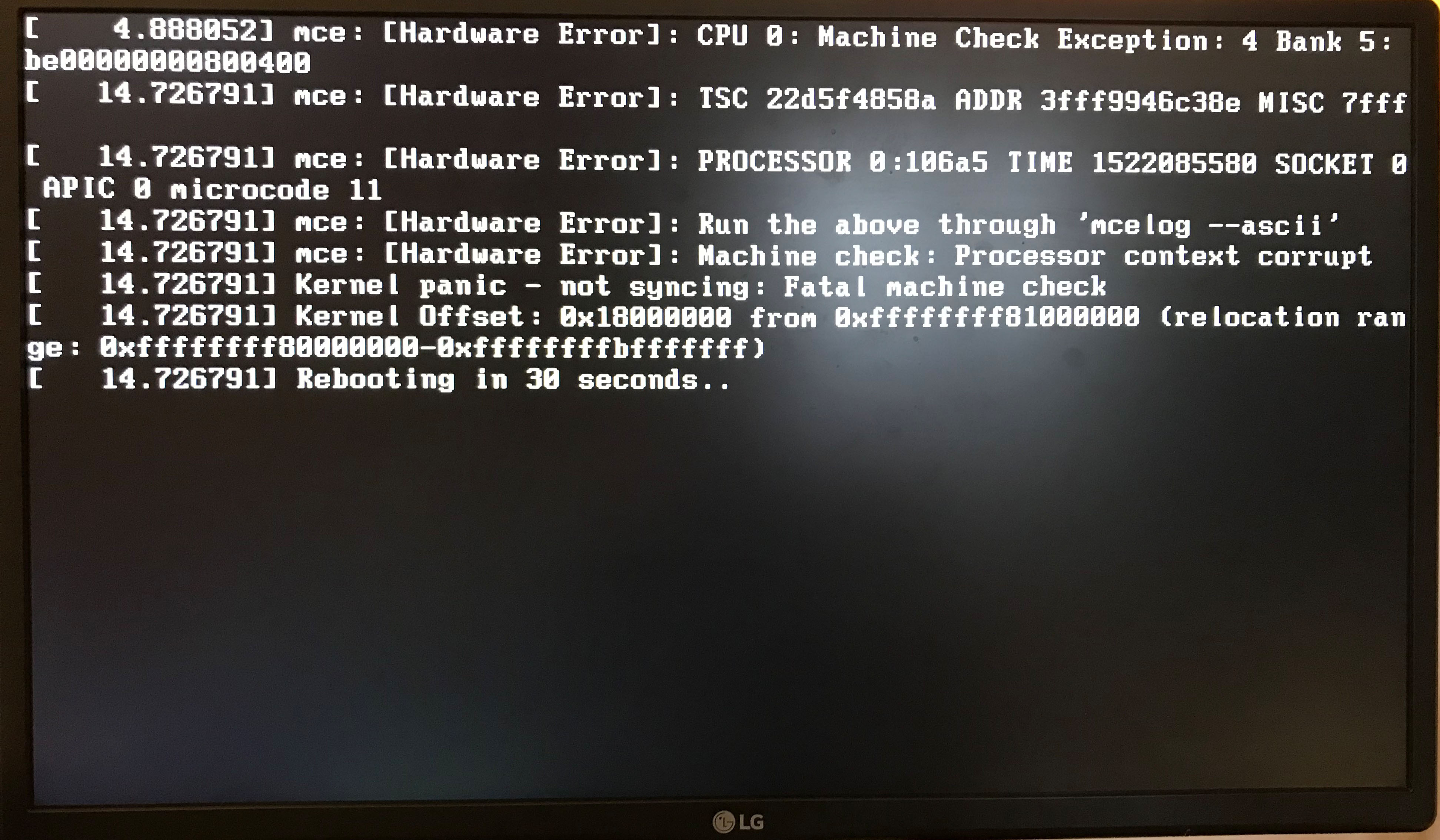

Ich habe es nur mit einem RAM-Riegel probiert - egal welcher drinnen ist, mit nur 4GB RAM bekomme ich diese Meldung:
Heißt das, dass die CPU im Eimer ist? Kann irgendwer etwas aufschlussreiches aus diesen Meldungen rauslesen?
