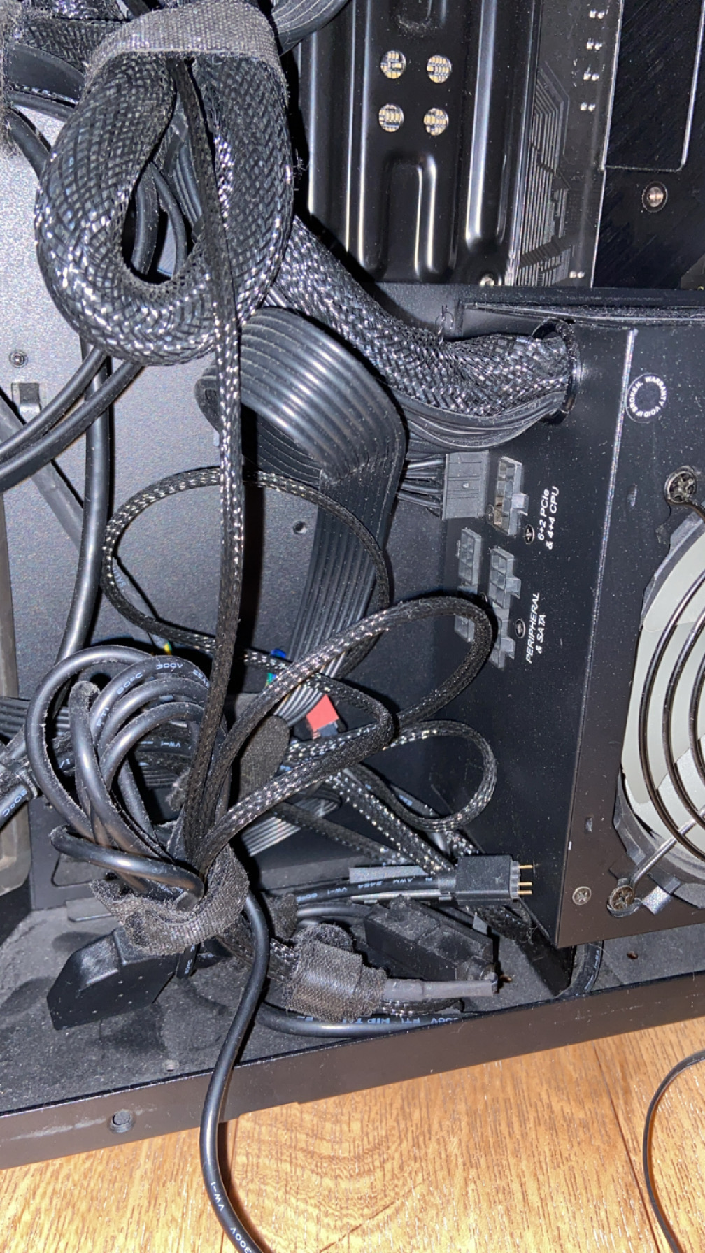

Das ist ein sehr deutliches Indiz für Probleme mit dem Netzteil. Die 750 Watt sollten eigentlich ausreichen, daher vermute ich eine unzureichende Verkabelung und möchte dich um eine Beschreibung, oder noch besser um Fotos bitten, wenn möglich.

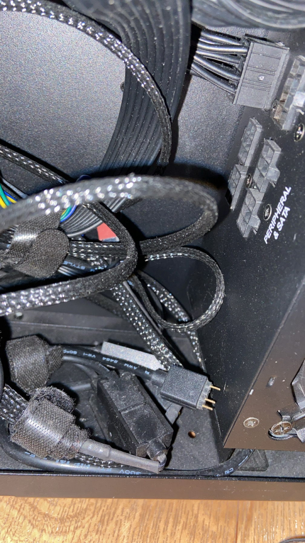

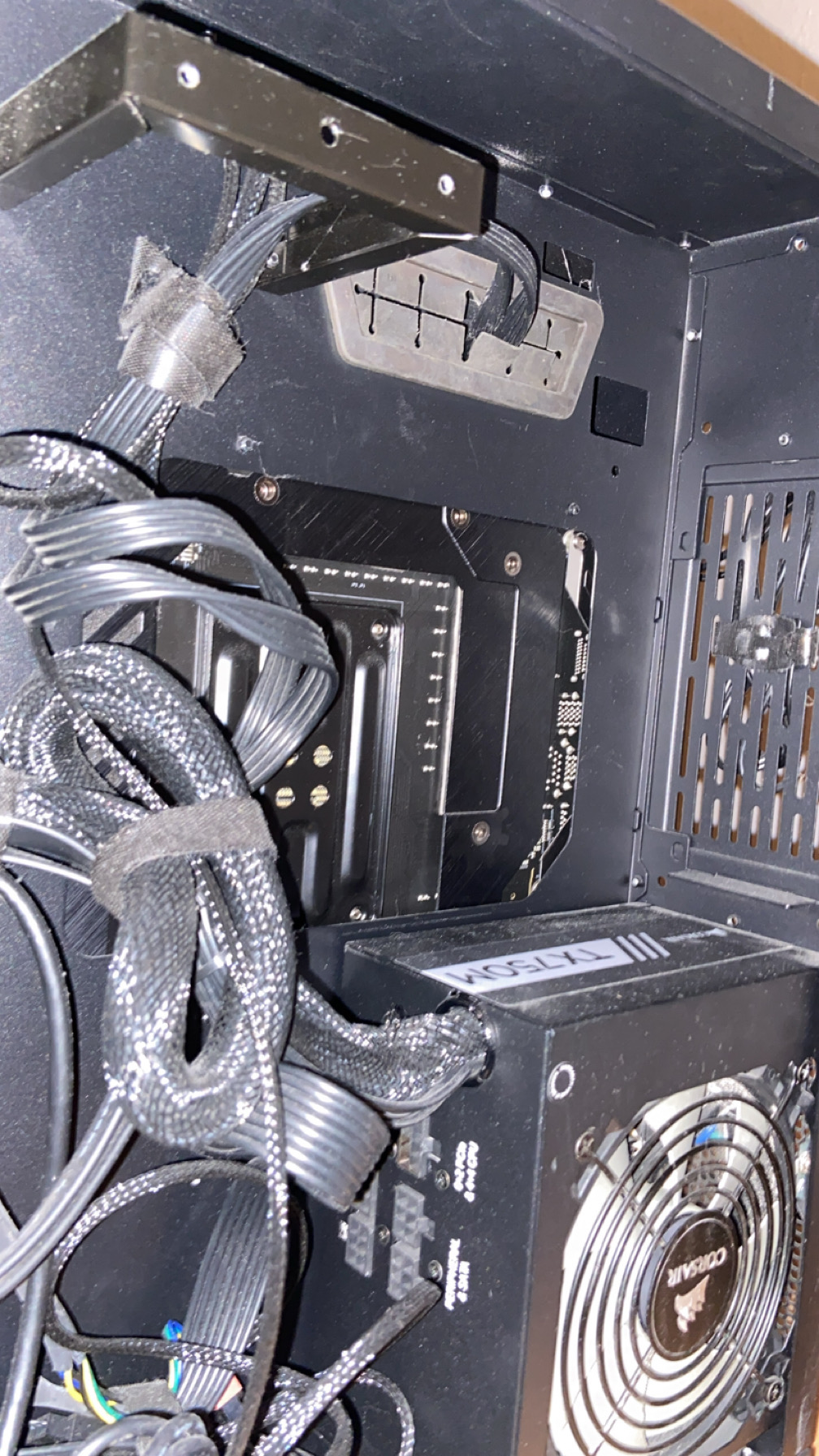

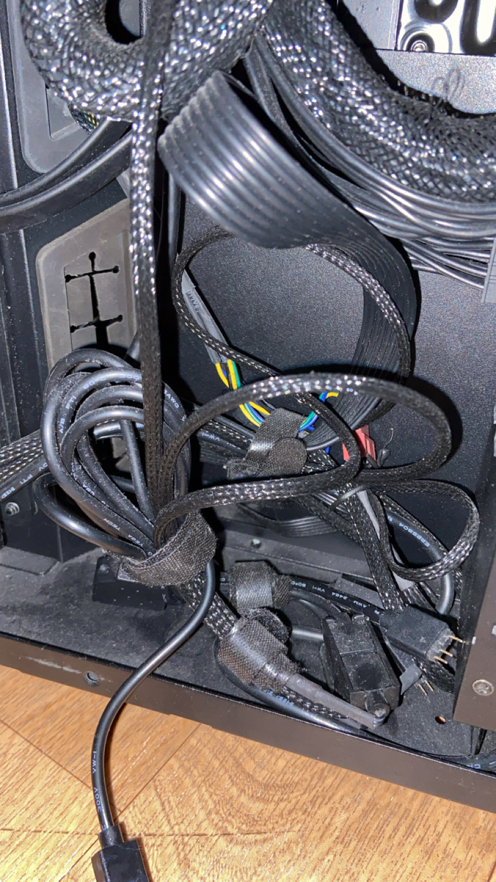

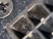

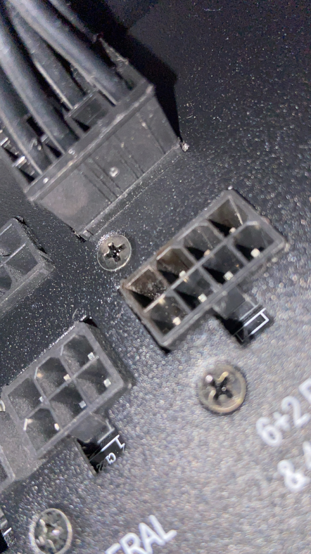

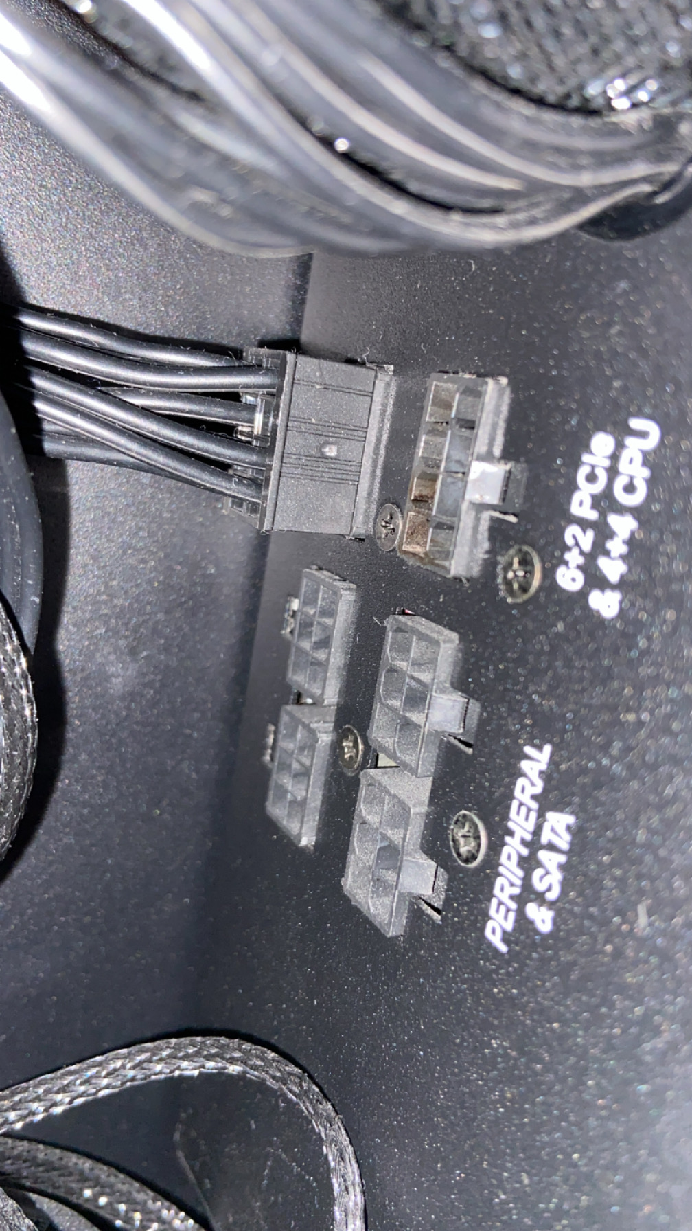

ist da am netzteil was angebrannt?
verbrannt aussehende stellen im 4+4 CPU Steckplatz am netzteil

@madmax2010 also ich erkenne nix…
kann aber sein dass ihr dort mehr erkennt
Joa, da ist was verbrannt. Da wo es verbrannt aussieht,
Reaktionen: Arboster und whats4
Tausch das Ding aus.
Alternativen: klick
Ich würde das NZXT nehmen. Sehr gutes NT.
Kann sein, dass der Stecker nicht richtig eingesteckt war und es heiß wurde. Wäre aber seltsam bei einem 5800X, und ist auch nicht die Regel für diese NT Serie.
Ist der Rechner zusammen gebaut worden, oder hast du es gemacht?
Stecker steckte nicht richtig ist eine moeglichkeit
