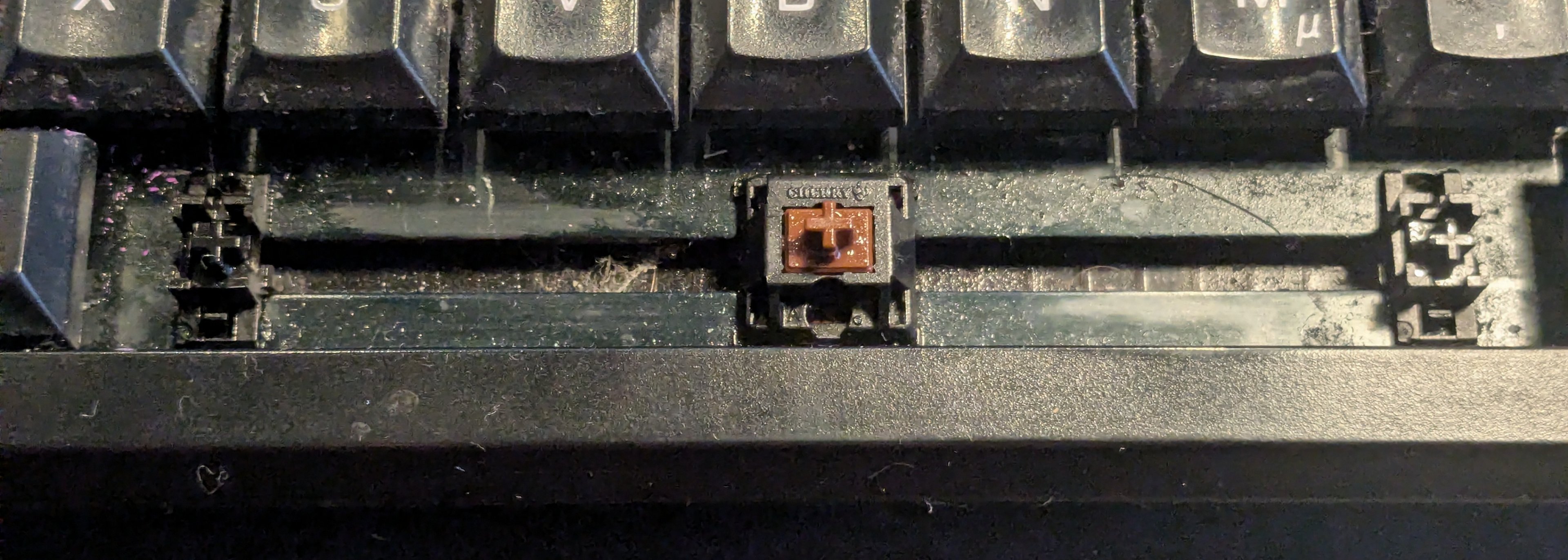

Hier das Foto
die zwei schwarzen Nippel am Rand sind miteinander verbunden, aber ohne eine Feder
d.h. das einzige was zurück schiebt ist der switch in der Mitte.
habe alle 3 Nippel geschmiert, wie gesagt, das hat geholfen, aber ichtig gut ist es noch immer nicht.

Üblicherweise verharzen / verdrecken die Stabilisatoren (die von dir benannten schwarzen Nippeln welche mit dem Draht verbunden sind)
@Viper_780 nein, bin ich mir nicht sicher, aber die Stabilisatoren lassen sich schön bewegen
vor allem seit sie geschmiert wurden

Dann scheint der Schalter doch in Ordnung zu sein und der Stabilizer scheint klebrig, verschmutzt.
Du könntest die Tastatur öffnen und säubern, leider kommt man an Cherry Style Stabilizer nicht gut heran, Costar Style war da bedeutend einfacher.
