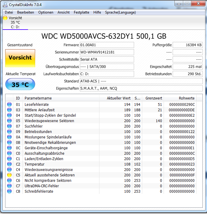

Hmmm, das "Vorsicht" macht mich nun etwas stutzig.
Ich hätte bei sowas auch erstmal bei der Festplatte angefangen. Du solltest schleunigst die Daten sichern und ne neue holen!

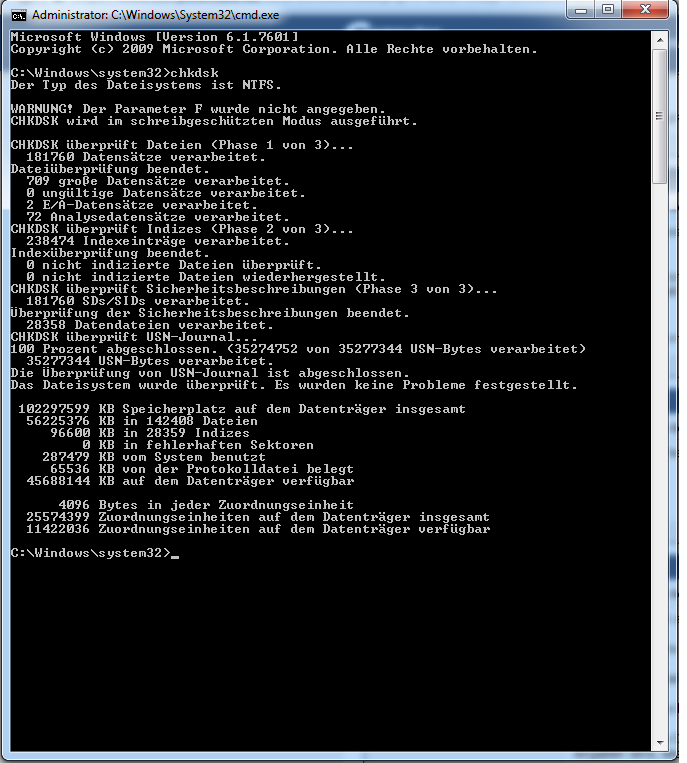

chkdsk:
