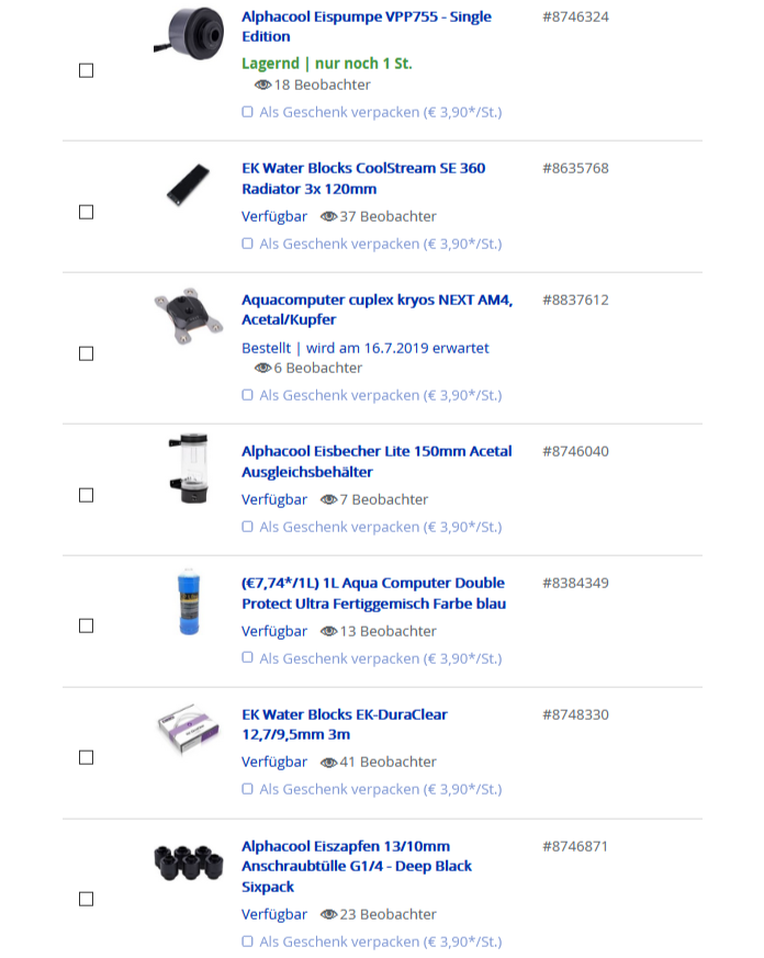

Badfinger schrieb:
möchte mir ne wakü zusammen bauen und hätte gerne mal eure meinung dazu.
Max 300 Euro Anhang anzeigen 799758
Ahso Lüfter für den Radiator habe ich schon
  • Pumpe ist sehr leise aber hat leider hohe Ausfallraten
  • Radiator gehört mit zu den schlechtesten
  • AGB ist ohne Pumpenaufsatz, andere Marken wären hochwertiger
