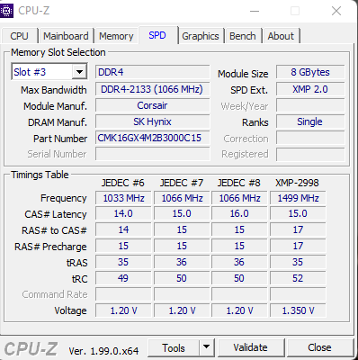

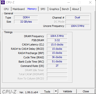

Kannst du uns mal die Daten von CPU-z, mit "Memory" und aus dem "SPD" der beiden Kits posten, mit Timings, Spannungen, Chiphersteller, Produktionsdatum u. Hersteller-Artikelnummern?
Ich habe zuletzt immer nur alle vier gestestet, da es zuvor mit zweien ja eindeutig funktioniert hat (DOCP, 3.000MHz, 1.35V). Außerdem ist der Speicher extrem fummelig unterm CPU-Kühler, so dass ich froh bin, das nicht alles ausbauen zu müssen, falls nicht unbedingt notwendig.
Hier mal die Angaben aus CPU-Z:
So schaut das aus. Wie schon mal weiter oben vermerkt, handelt es sich bei den Kits allerdings um unterschiedliche Revisionen, also zwei Riegel REV XX und zwei andere Riegel REV YY.

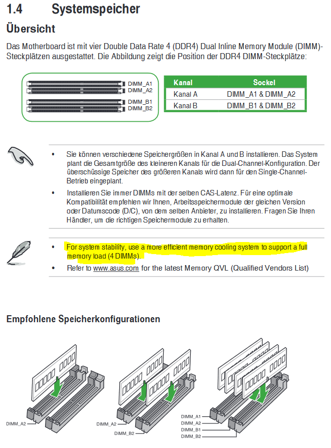

Ja habe ich, ich finde allerdings nichts zur Spannung. Interessant ist ganz eventuell dieser Passus:
"For system stability, use a more efficient memory cooling system to support a full memory load (4 DIMMs)."
Wobei ich jetzt vermuten würde, dass das dort nur vorsichtshalber drin steht?

Der einzige Unterschied ist hier Single vs Dual Rank, Größe der RAMs ist auch gleich.

Ist auch ein älterer Chipsatz, vielleicht bei höheren Taktraten auch sensibler. Das Handbuch sagt zwar nichts zu Single vs Dual Rank, aber die Systemkühlung sollte bei Vollbestückung auch nicht vernachlässigt werden:
(aus G12358_PRIME_B350-PLUS_UM_WEB.pdf, Seite 1-11, 1.4 Systemspeicher)
