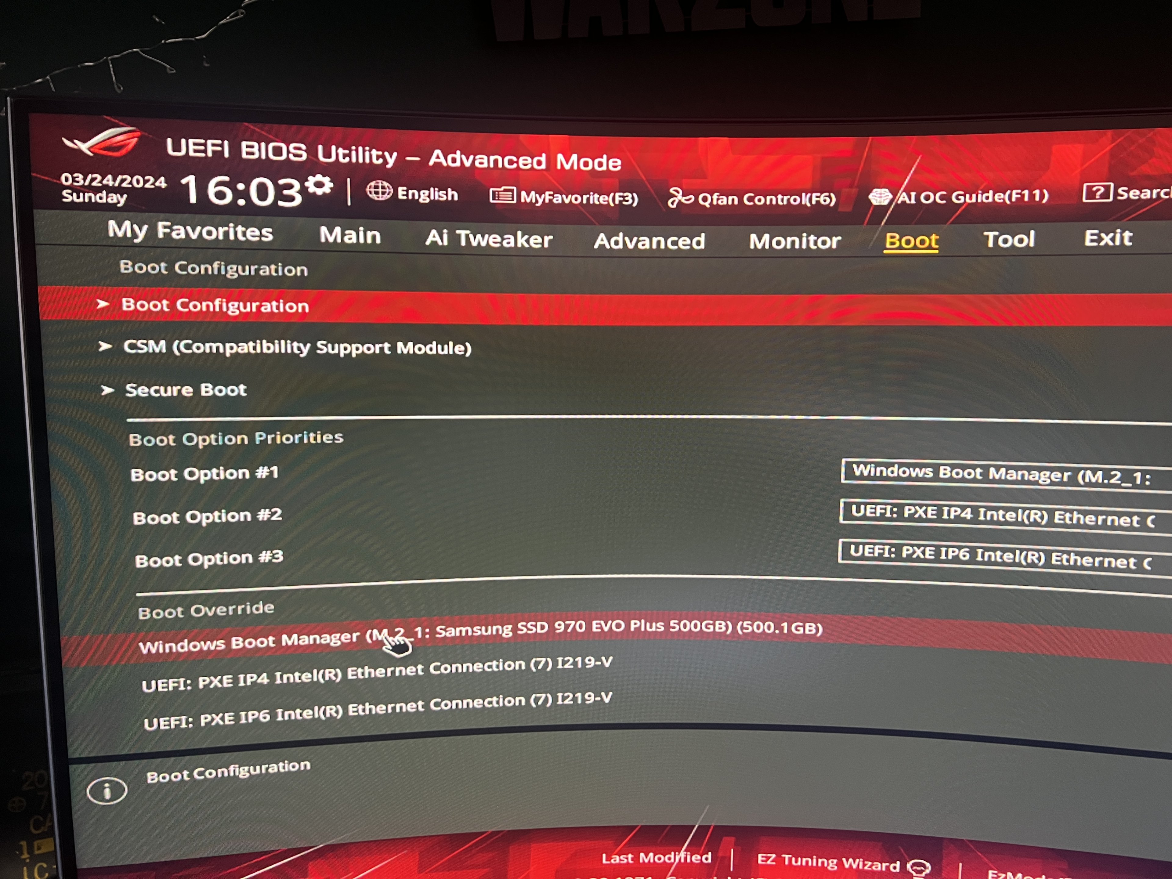

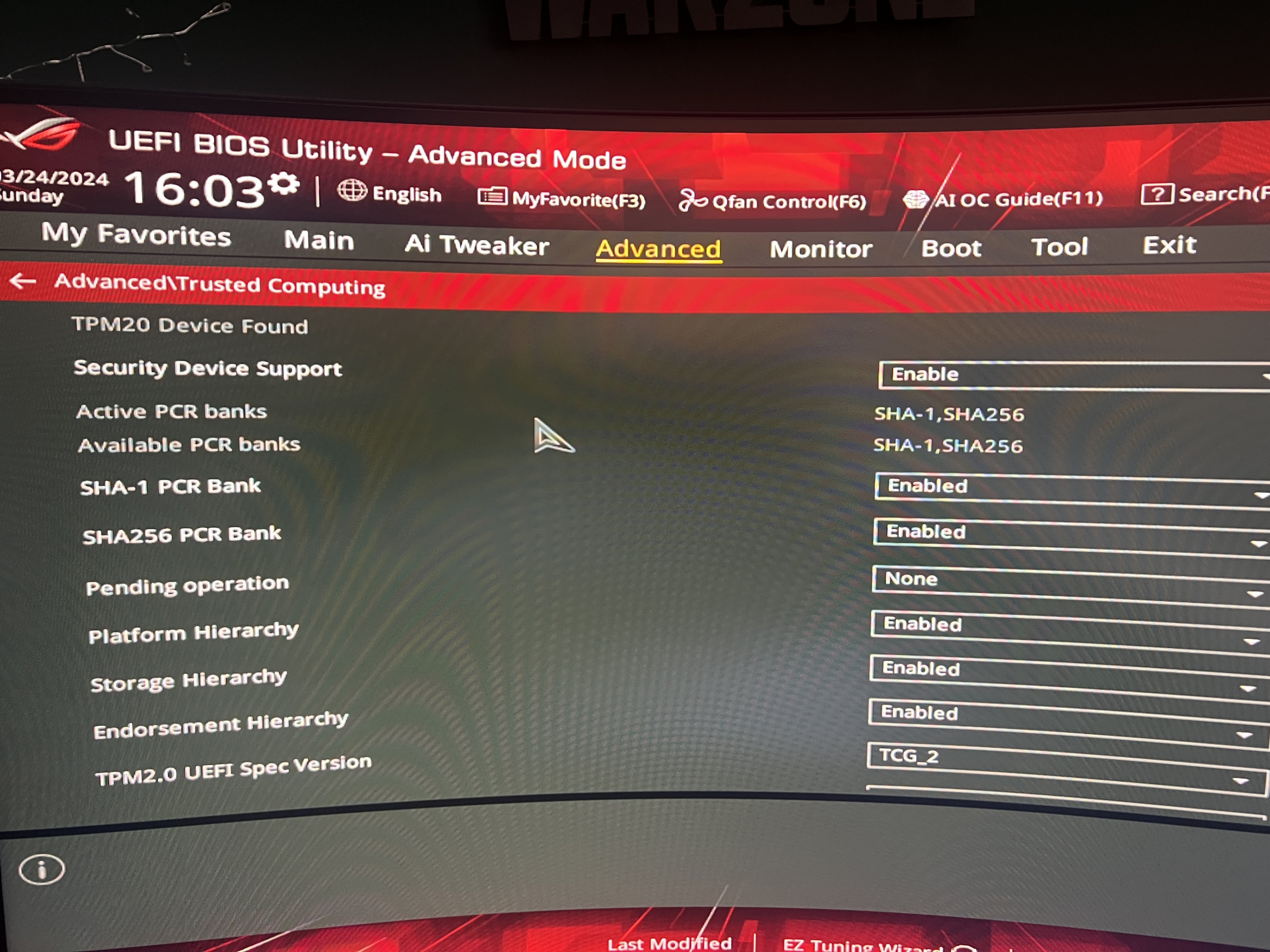

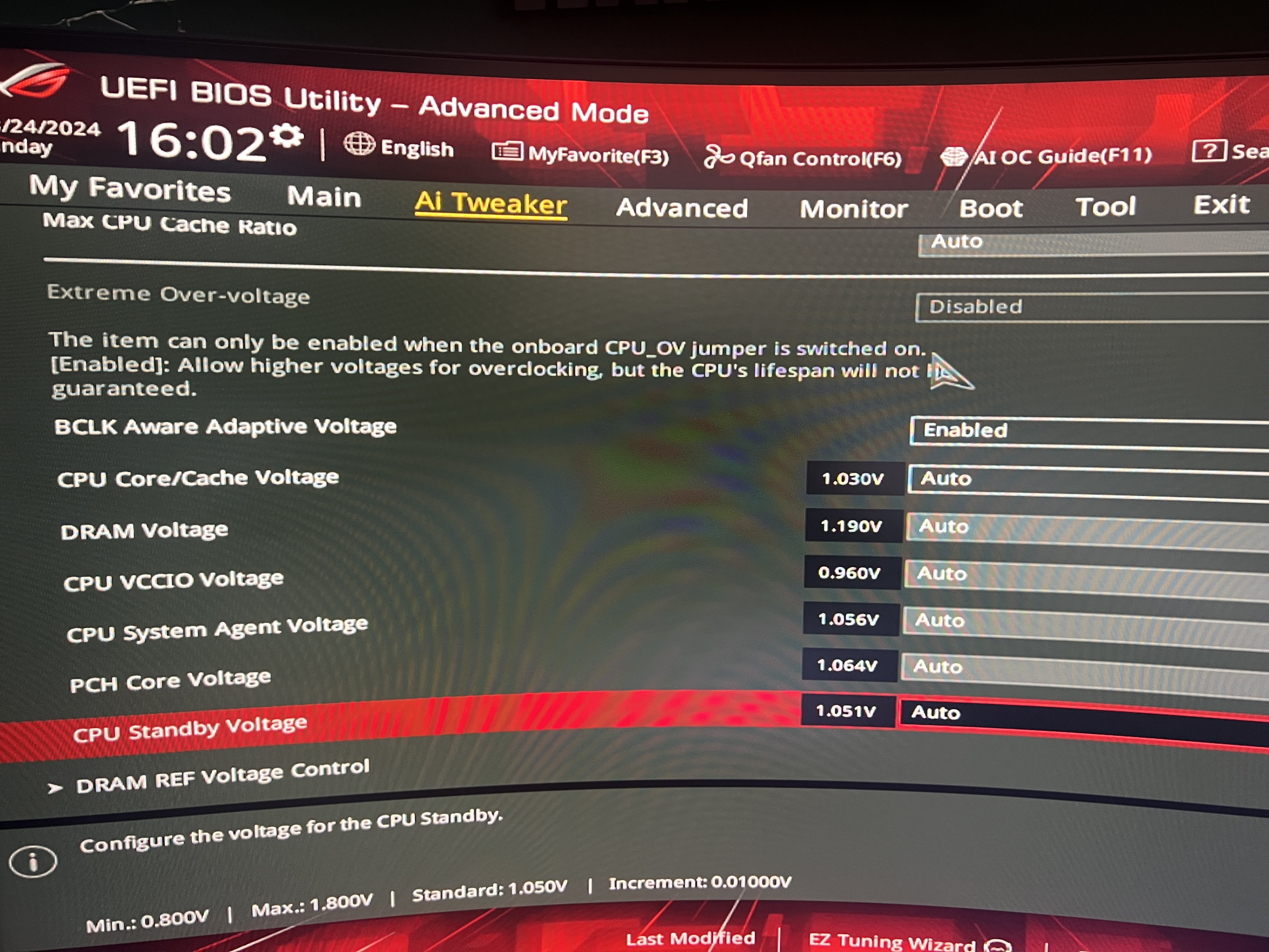

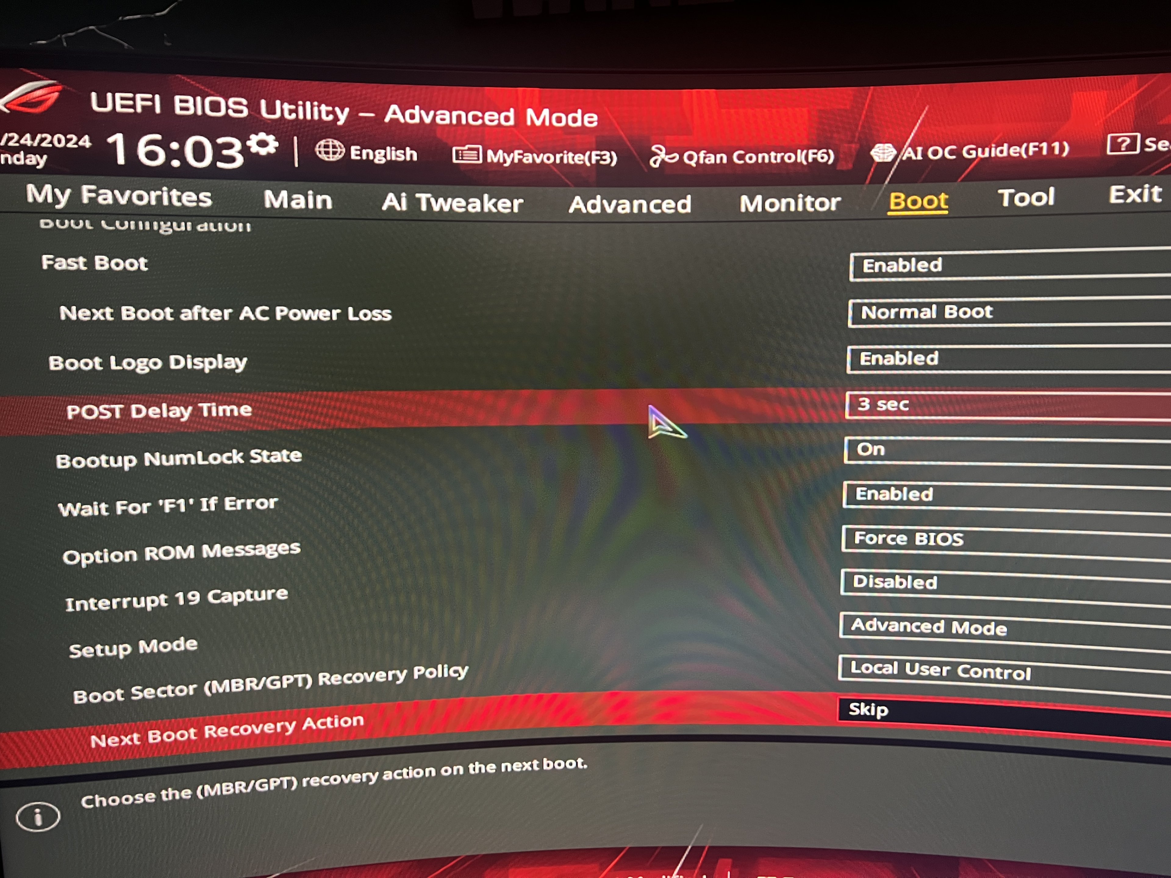

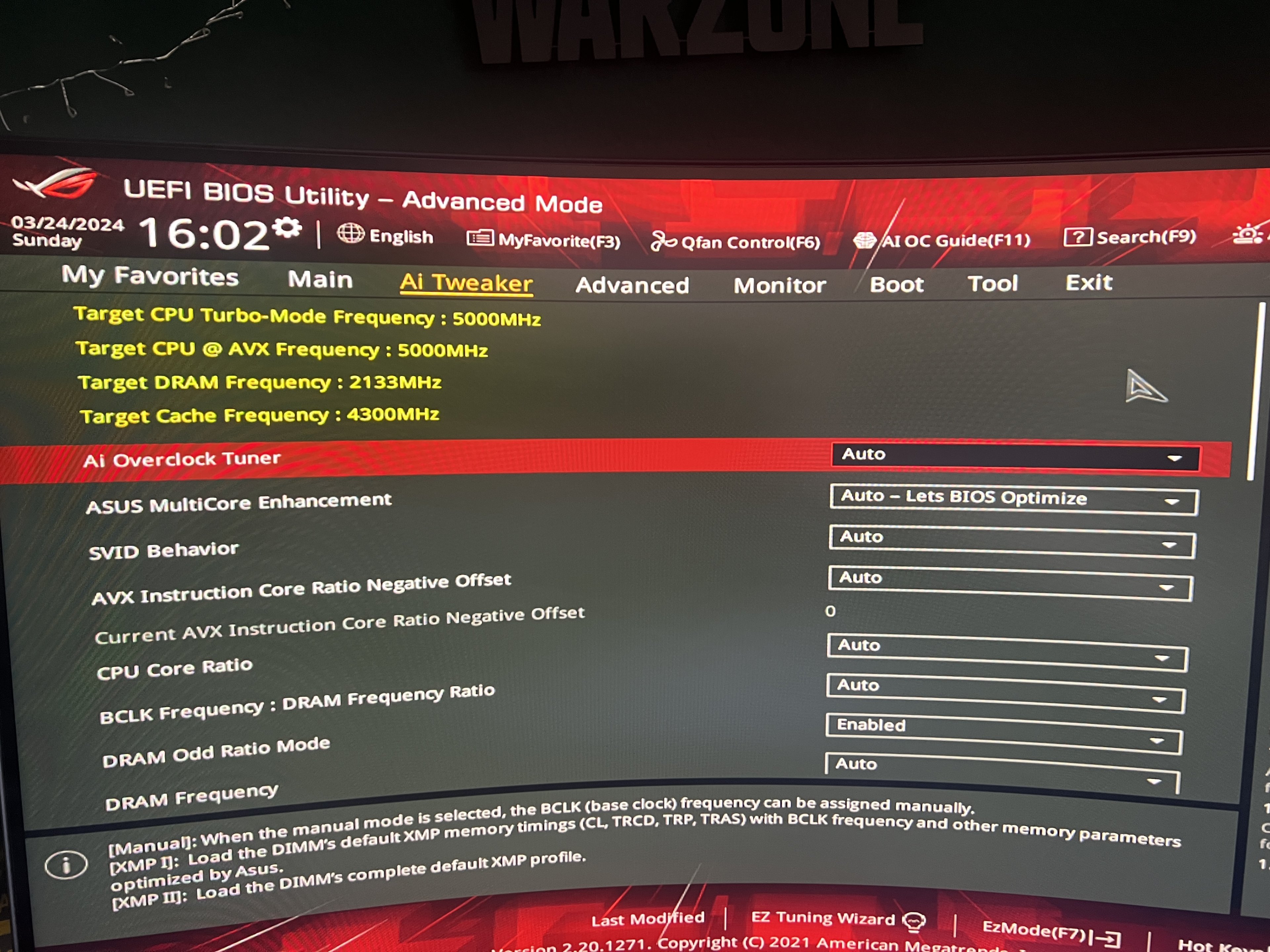

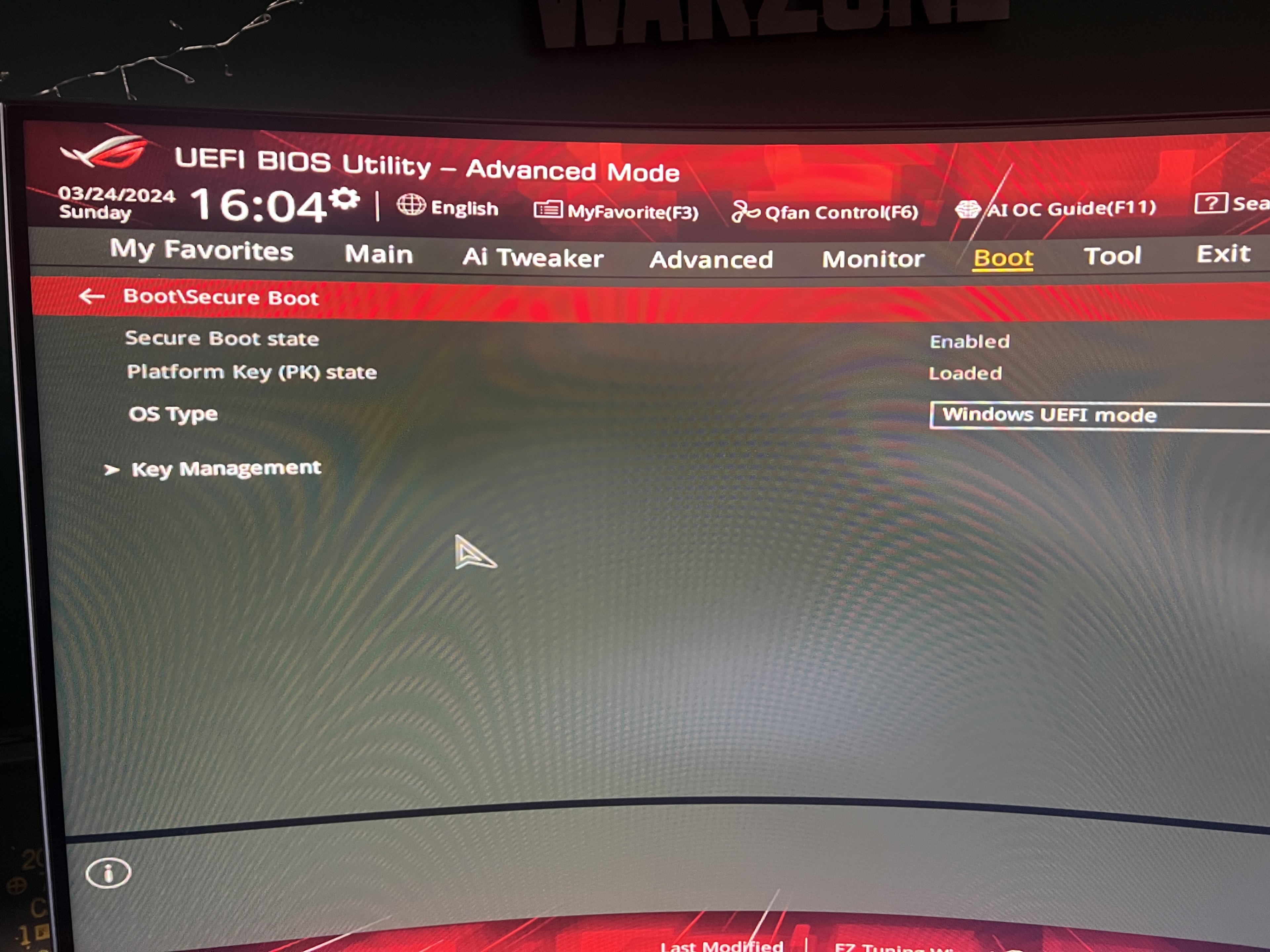

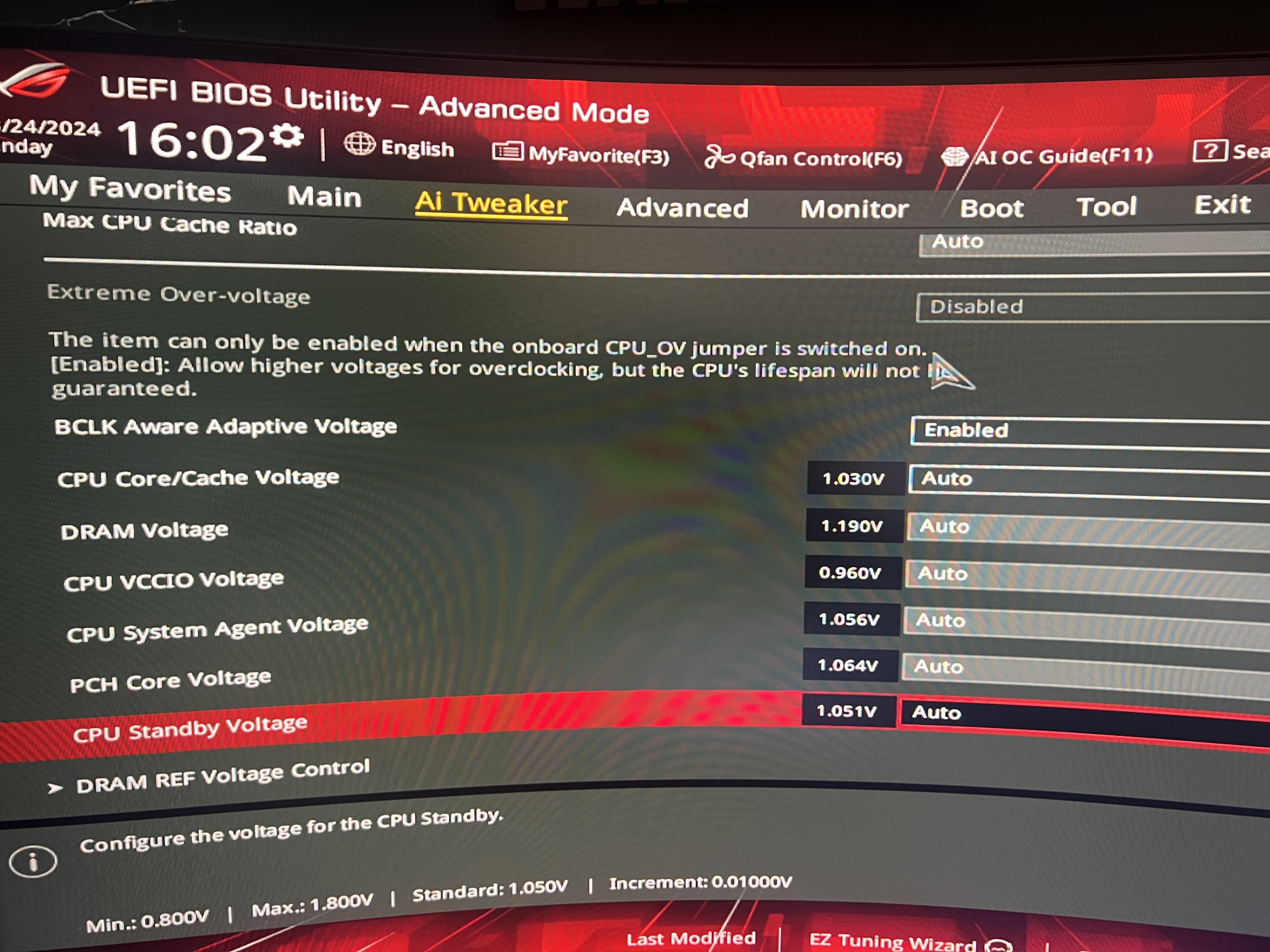

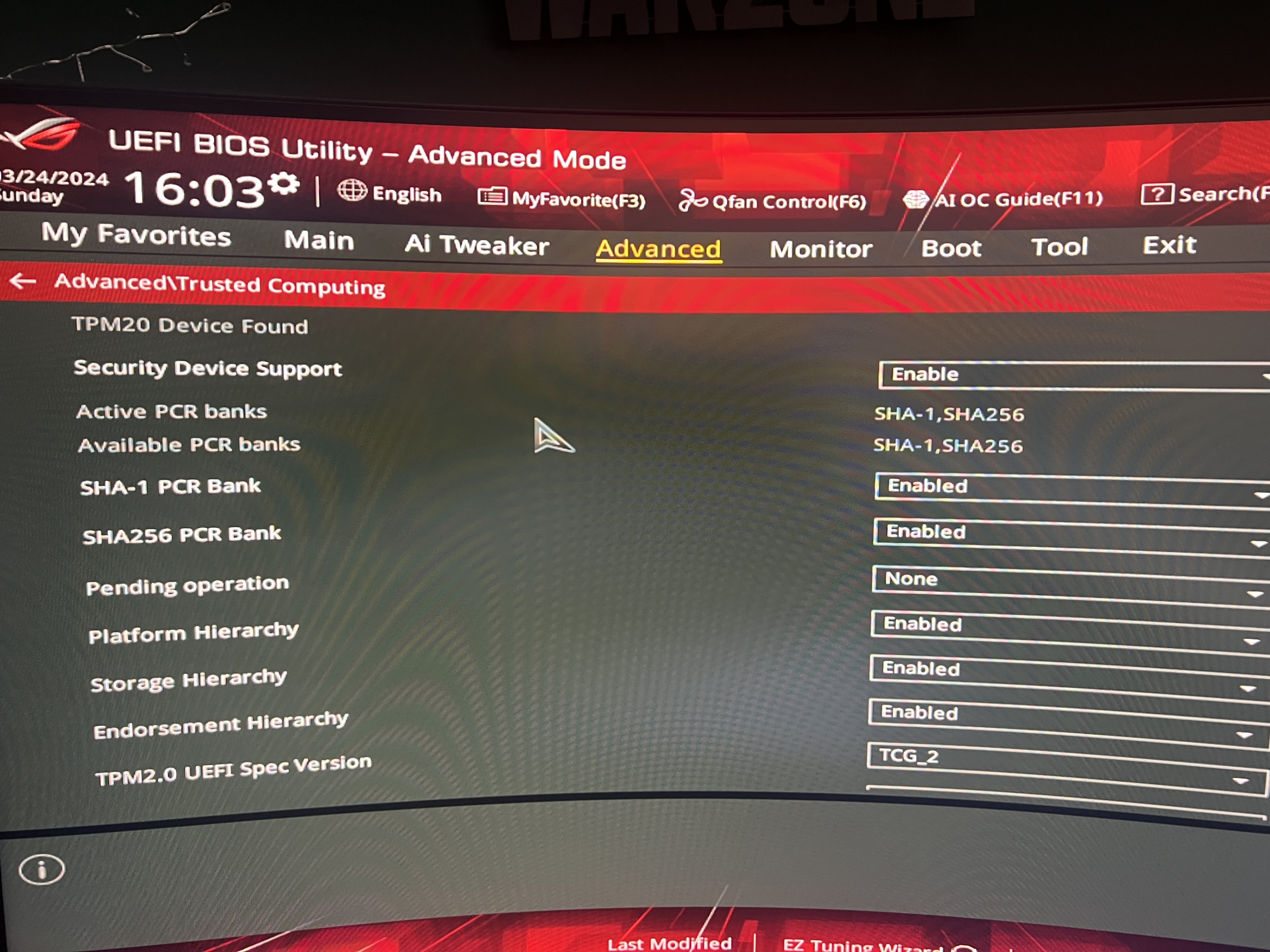

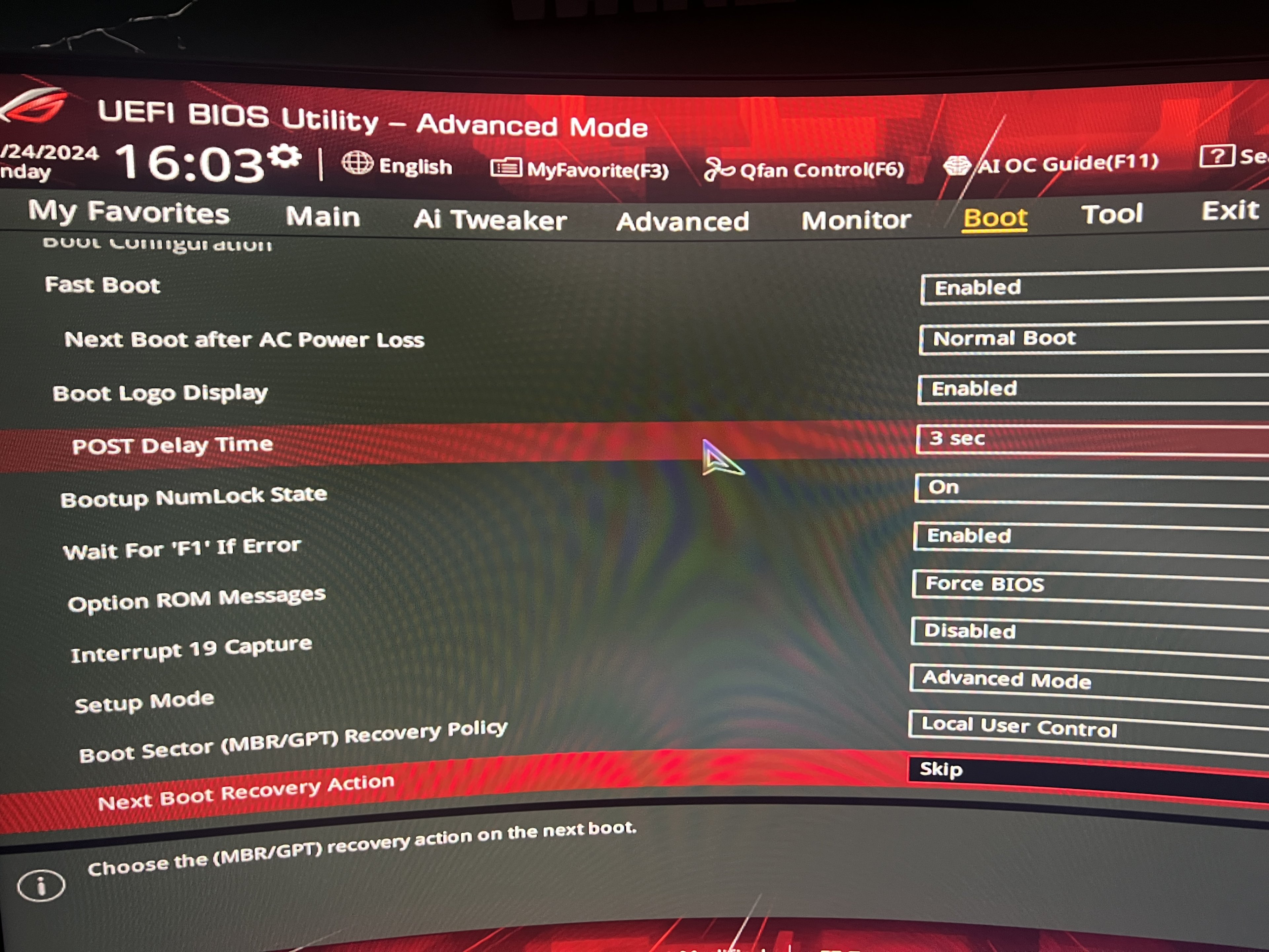

Habe mal noch paar Screenshots von meinen bios settings hier. Hab hier eigentlich alles auf Auto. Nie was angepasst bis auf Lüftersteuerung durch Asus optimieren lassen und TPM 2.0 und secure boot an wegen win11 damals. Neueste bios firmware ist drauf.

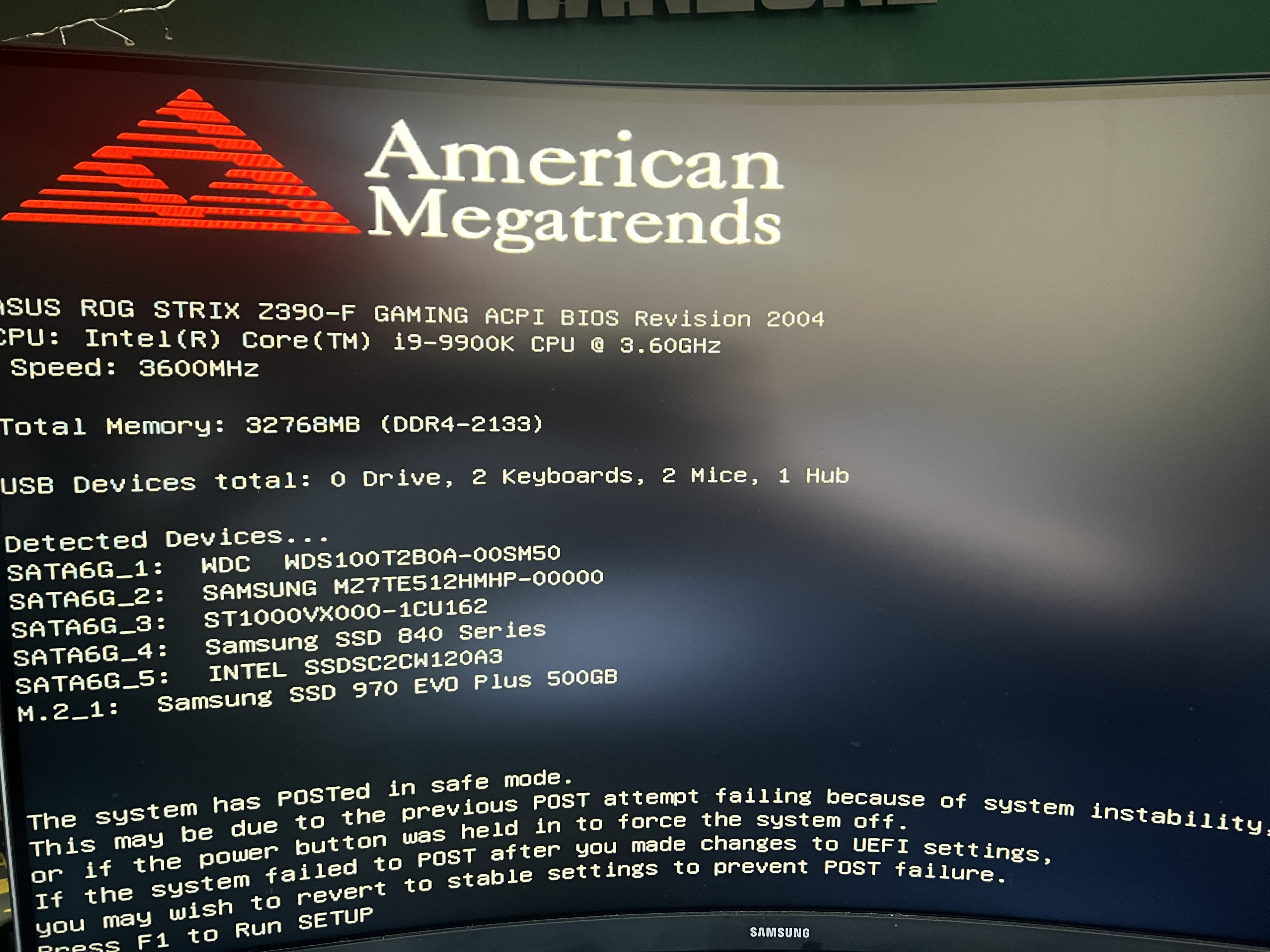

Nach diesem kernel error und Neustart hängt der pc immer im Safe Mode und im bios über override komme ich dann raus. Wenn der PC allerdings ne Stunde aus ist dann geht er manchmal wieder ganz normal an.

RAM war von Anfang an 32GB ? 4x8GB oder 2x16GB ? In welchen Slots ? Warum XMP aus ?

RAM sind seit Anfang an drin und haben per erw. Speicherdiagnosetool auch keinen Fehler gehabt.
XMP habe ich aus, da es da bei Warzone mit meiner config zumindest derbe Performance Probleme gab.
Ich frag mich ob es helfen kann, die CPU nur auf blk frequents 100 laufen zu lassen statt von Asus auf Auto das sie selber taktet. Dann läuft sie halt auf 3,5ghz was der 9900k ja Standard hat. Aber glaub dann bin ich am Limit bei der Auslastung wenn ich spiele
Der Basis Takt von 3,6Ghz bezieht sich auf die Marketing TDP von 95 Watt.
Real hat der 4,7Ghz All Core Boost und zieht dann mit AVX bis zu 200 Watt
aber beim Zocken sind nie alle Kerne voll ausgelastet also eher so 150 Watt.
@0ssi und das sagt mir nun was? Sorry, bin nicht so drin in dem Thema. Soll ich es ändern und kann es helfen? Vielleicht ist mein Netzteil zu schwach? Hab ja "nur" 750W
